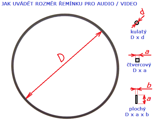

Příspěvky: 21244
#71 Příspěvek od Hill »
Průměr mají tyto řemínky vždy nějaký, bez ohledu na to, zda jsou kruhového průřezu (pak mají průměry dva - D a d), čtvercového průřezu (pak mají průměr D a tloušťku a, ta je v obou osách stejná), jakož i ploché řemínky (ty mají průměr D, výšku a a tloušťku b).
Čili od tebe se očekává, že budeš shánět řemínek čtvercového průřezu například 105 x 1,2. Pochopitelně průměr musí být takový, aby řemínek skutečně seděl na dně drážky řemeniček, neklouzal, ale nebyl v nich volný.
Čili obvod řemínku (toho povrázku, co už tu o něm byla řeč), zmenši asi o 5 mm a výsledek poděl podle Ludolfa číslem 3,14. A máš průměr D.
(48.34 KiB) Staženo 138 x

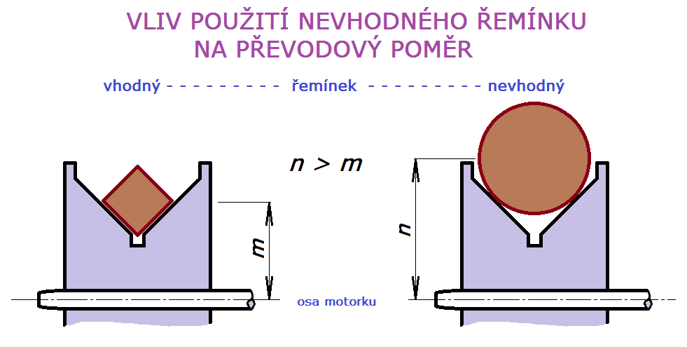

#72 Příspěvek od starecd »
Tady je samozřejmě přehnaně namalované, jak to vypadá s tím kulatým řemínkem a se správným průřezem 1,2x1,2mm

Příspěvky: 21244
#74 Příspěvek od Hill »
Pro případ, že se ti obrázek od starecd nebude jevit dost jasným, tak tady je to názorněji. A přibližně v poměru, co to v tvém stroji vlastně udělalo, když tam vrazili tlustý kulatý řemínek místo předepsaného slabého čtyřhranného.
Setrvačníky mají řemenice velkého průměru, na nich to zvětšení poloměru o 1 mm, což je přibližně rozdíl způsobený tloušťkou a tvarem řemínku, sníží rychlost dejme tomu v poměru 19/20 (špatný poloměr ku správnému), tedy o 5% zpomalí.
Řemenička motorku je podstatně menší, ale poloměr na řemínku se také zvětšil o 1 milimetr, řekněme ze 2,5 na 3,5 mm, to je zrychlení 3,5/2,5 krát, čili o 40%! Otáčky setrvačníku se tím tedy zvýší o 33%.
Na to, že rychlost těchto magnetofonů má dovolenou stálou odchylku od jmenovité rychlosti ±2%, je to chyba dost podstatná.
Koukám, jak jsem to posledně počítal přes palec, trefil jsem to docela slušně.
Rozdíl je pro názornost trochu přehnaný, ale zato je to lépe vidět.
(15.78 KiB) Staženo 83 x
