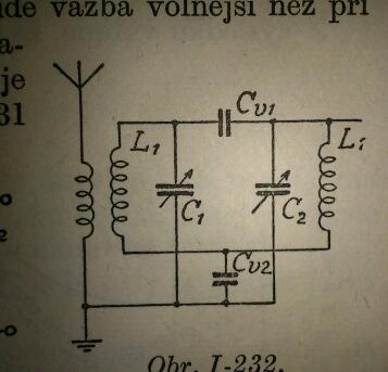

Tohle je jedna z možností a má výhodu v tom,že činitel vazby je po celém přelaďovaném pásmu skoro stejný.
(16.74 KiB) Staženo 139 x

Děkuji mockrát za rady a schéma. A ještě dotaz jaké by měli být hodnoty kondenzátorů cv1 a cv2? A jaké jsou počty závitů cívek? Děkuji...

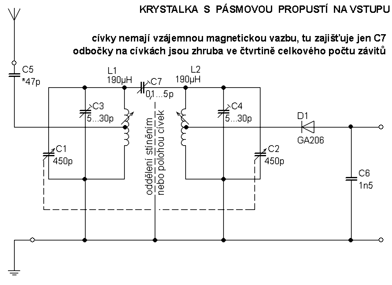

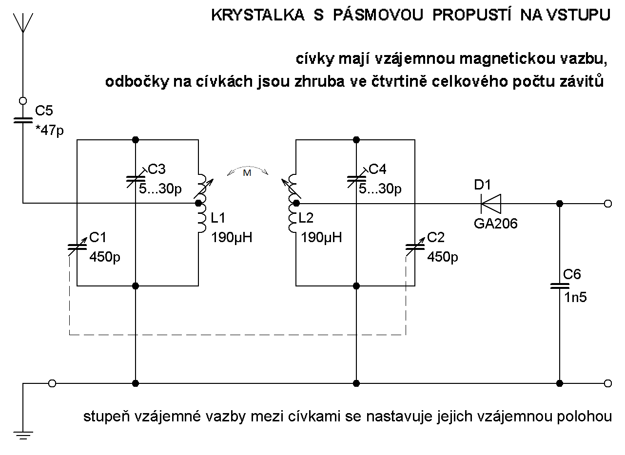

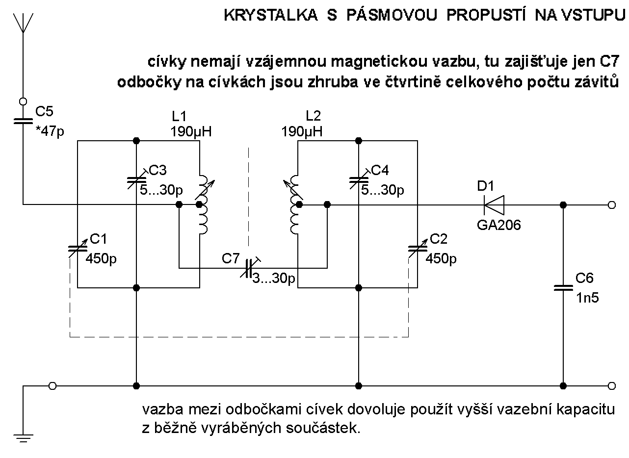

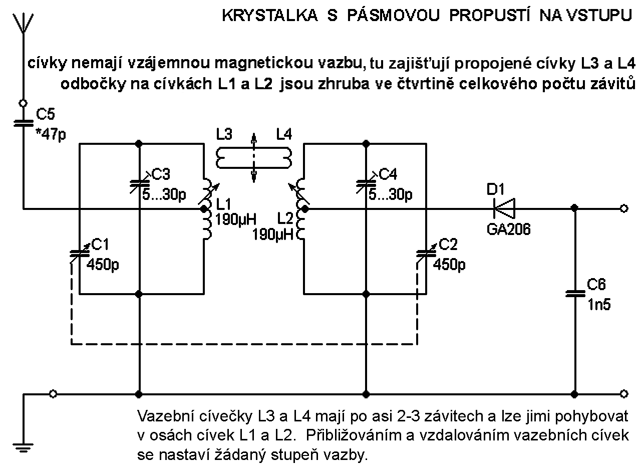

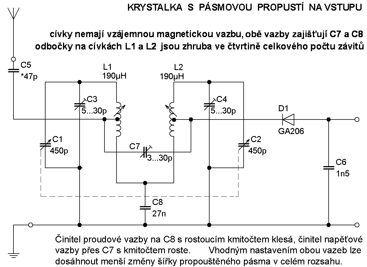

Sice pro potřeby krystalky jeden laděný obvod zpravidla úplně stačí, zvlášť, když se vychytá jeho maximální činitel jakosti a připojené obvody, tedy anténa a detektor, tento činitel jakosti sníží co nejméně, proto bych doporučoval hrát si s "dvouobvodovým vstupem" až později, tedy, až se ukáže, že skutečně už jeden obvod nestačí.
pajosek2 píše:Tohle je jedna z možností a má výhodu v tom,že činitel vazby je po celém přelaďovaném pásmu skoro stejný.
To je poněkud nepřesné: činitel vyzby svou změnou kompenzuje do značné míry změny Q laděných obvodů s kmitočtem tak, že směrem k vyšším kmitočtům se relativní šířka pásma zužuje, aby absolutní kolísala co nejméně. Jenže to nejen navrhnout, ale i zkusmo postavit, může začátečníkovi pěkně zatopit.
Tak jsem to trochu překreslil, co jsem tu našel, že jsem kdysi postupně zkoušel. Tím myslím v době, kdy bylo pásmo středních vln plné frekvencí různé intenzity a omezit jejich vzájemné rušení za tu práci a čas stálo, zvlášť, když nebyl problém sehnat vyřazená rádia a z nich potřebný materiál a třeba i mechanicky robustní šasi, na kterém se dobře pokusničilo, když se vše nepotřebné a překážející vypájelo a vyšroubovalo ven. Že se z toho někdy některé díly zase později montovaly zpět (on takový audion se zpětnou vazbou, to byl pořádný pokrok v citlivosti i selektivitě proti krystalce!), to už je jiná věc a není předmětem krystalkového blbnutí.
Cívky pro potřebnou indukčnost, aby bylo možné přeladit celý rozsah středních vln, mají kolem 190µH každá. To znamená asi 60-120 závitů podle toho, jestli jde o cívku vzduchovou válcovou, křížovou na železovém nebo šroubovacím feritovém jádru, případně je v feritovém hrníčkovém jádru se vzduchovou mezerou či bez ní a z jakého feritu ten hrníček je.
Jenže spočítat, kolik závitů na jaké kostře či jádru je třeba, se dá jen přibližně, protože jen zřídka víme, jaké má jádro vlastnosti.
Tak jsme na to vymysleli fintu sice trochu přes ucho, ale účinnou:
bez měření (nebo s ručkovým voltmetrem zapojeným paralelně ke sluchátku) lze optimální počet závitů stanovit tak, že se ladicí kondenzátor nastaví na maximální kapacitu a pak se rotorem otočí asi o 35-40° ven. Přivíjením a odvíjením závitů cívky se pak najde maximum příjmu Dvojky Českého rozhlasu z Liblic nebo Ostravy - Svinova (639kHz). Když se kapacita musí zmenšit, znamená to, že závitů je moc, když se kapacita musí přidat, závitů je málo.
Podobně na Jižní Moravě lze využít vysílače Domamil (1332kHz), ale s ladicím kondenzátorem vytočeným deskami ven, asi 20°-25° před doraz. Vysílače Dobrochov u Prostějova, České Budějovice a Karlovy Vary (954kHz) by měly v tom případě být naladěné kolem 100°-120° vytočení desek ven.
Po správném stanovení počtu závitů cívky by měly s dobrou anténou ve večerních hodinách jít naladit během protáčení ladicího kondenzátoru tyto tři frekvence bez potíží.
Uvádím úhly jen přibližně, ladicí kondenzátory totiž mívaly různý průběh kapacity podle potřeb stupnice: u nás byla nejčastější linearizace průběhu kmitočtů, ale byly i přijímače, jejichž stupnice byla popsaná v metrech vlnové délky a tvar desek tedy zohledňoval lineární průběh podle vlnové délky. Takže u konců té půlotáčky desek k velké chybě nedošlo, jen vysílače v rozsahu 700kHz až 1MHz byly na jednom kondíku víc vlevo, na druhém víc vpravo.
Odbočka na cívce je s ohledem na účinnost a omezení vlivu připojené antény a detektoru na činitel jakosti laděného obvodu zvolená ve čtvrtině počtu závitů od zemního konce. Samozřejmě u krystalek nebylo na škodu mít vyvedených těch odboček víc, pak se vždy našla ta, s níž to hrálo nejsilněji, ale rušení signály jiných stanic bylo nejmenší. Jiná odbočka posloužila přes den, jiná večer a v noci.
Činitel jakosti laděných obvodů určuje šířku pásma každého jednotlivého obvodu. Ve vázané dvojici laděných obvodů určuje celkový činitel jakosti geometrický průměr činitelů obou obvodů, tedy druhá odmocnina ze součinu obou činitelů Q a stupeň vazby mezi obvody.
Podkritická vazba má selektivitu stejnou nebo jen o málo lepší, než jednoduchý obvod, signál je zeslabený.
Kritická vazba znamená nejostřejší ladění (nejmenší šířku propouštěného pásma) a maximum přenosu na rezonančním kmitočtu, na němž musí rezonovat oba laděné obvody, což ale může už znamenat další omezení vyšších středních kmitočtů v detekované modulaci. A těch výšek je ve vysílání AM už beztak dost málo, takže neškodí trochu přidat vazbu, čímž tato přechází v nadkritickou: vrchol křivky propustnosti se začne propadat a po jeho stranách se vytvářejí dva nové vrcholy. Pokud se to nepřežene, a střed propouštěného pásma se propadne o méně, než 3dB, vznikne charakteristika se strmými boky, což pro slušnou selektivitu je za daných podmínek to nejlepší, co může krystalku potkat.
Nějaké to povídání o jednoduchých laděných obvodech je třeba na stránkách OK1IKE, na týchž stránkách je i něco o ladění varikapem, což je pro ladění krystalky věc poněkud nezajímavá, zato hned ve třetí kapitole je o cívkách, v kapitole 4 je o odlaďovačích rušivých kmitočtů a návrhu válcové cívky, což může být také užitečné.
Dále se dají vygůglit různá pojednání o vázaných laděných obvodech, tedy například.
Samozřejmě, nejde zapomenout ani na souběh ladění obou obvodů, oba musí být v každé poloze ladicího kondenzátoru naladěné na stejný rezonanční kmitočet, jinak celá práce s nimi ztratí smysl.
Proto jsou ve schématech zakreslené kapacitní trimry C3 a C4. Ty se pro začátek nastaví přibližně do střední polohy.
Pak se naladí stanice na dolním konci pásma, tedy ty Liblice nebo Svinov (Dvojka ČRo na 639kHz) a jadérky cívek, případně přivíjením a odvíjením závitů na vzduchových cívkách se naladí maximálně silný příjem.
Přeladí se na druhý konec pásma a opět se ladí na maximálně silný příjem, tentokrát pomocí trimrů C3 a C4. Vysílač Domamil na 1333kHz je k tomu docela dobře vhodný. Výše jsou totiž jen zahraniční vysílače a jejich příjem je zatížený únikem, úroveň signálu kolísá, což ztěžuje nastavení.
Tím se poněkud rozladí oba obvody, takže znovu naladit 639kHz, došlechtit cívky, znovu 1333kHz, došlechtit C3 a C4 a nejpozději na třetí opakování by to mělo být ono.
A nastane hraní s vzájemnou vazbou obvodů.
Pozor! Mimo případ, kdy se stupeň vazby mezi obvody nastavuje vzájemnou polohou cívek, je naopak žádoucí, aby jejich vzájemná magnetické vazba byla co nejmenší! Stačí, aby cívky byly navzájem odstíněné třeba hmotou těla ladicího kondenzátoru, případně mezi nimi kousek stínicího plechu (ale ne moc blízko k žádné, aby nezhoršoval její vlastnosti), nebo obě byly v prostornějším stínicím krytu, nebo každá ve vlastním hrníčkovém jádru atd...
Kombinovaná vazba, o které se tu zmínil Pajošek: jde o dvě různé vazby, jednu klesající s kmitočtem, druhou rostoucí. Induktivní vazbu je vhodné vyloučit, pokud to lze. Výsledná šířka pásma se nemění tak výrazně, jako u jednoduché vazby.
(32.16 KiB) Staženo 136 x
Lepší varianta kapacitně vázané pásmové propusti: zde lze použít vyšší kapacitu, odzkoušet několik keramických kondenzátorů a zůstat u nejvhodnějšího. Ale i tento obvod má šířku pásma závislou na naladěné frekvenci.
(28.44 KiB) Staženo 99 x
Kapacitní vazba mezi laděnými obvody, které nemají jinou vzájemnou vazbu. Vyžaduje ovšem nepatrnou kapacitu C7, která se řeší stočenými kousky izolovaného zvonkového drátu a jejich odstřihováním. Šířka pásma se mění s kmitočtem.
(46.73 KiB) Staženo 125 x
Linková vazba dvěma malými vazebními cívečkami propojenými mezi sebou kroucenou dvoulinkou. Zde se hledá optimální vzdálenost těchto cíveček od "velkých" cívek, které by navzájem jinou vazbu mít neměly.
(31.74 KiB) Staženo 99 x
Stavebně nejjednodušší je induktivní vazba, ale vyžaduje pohyb cívkami - jejich přibližováním a natáčením lze dosáhnout optimálního stavu. Šířka pásma se ale se změnou frekvence mění.
(26.02 KiB) Staženo 98 x

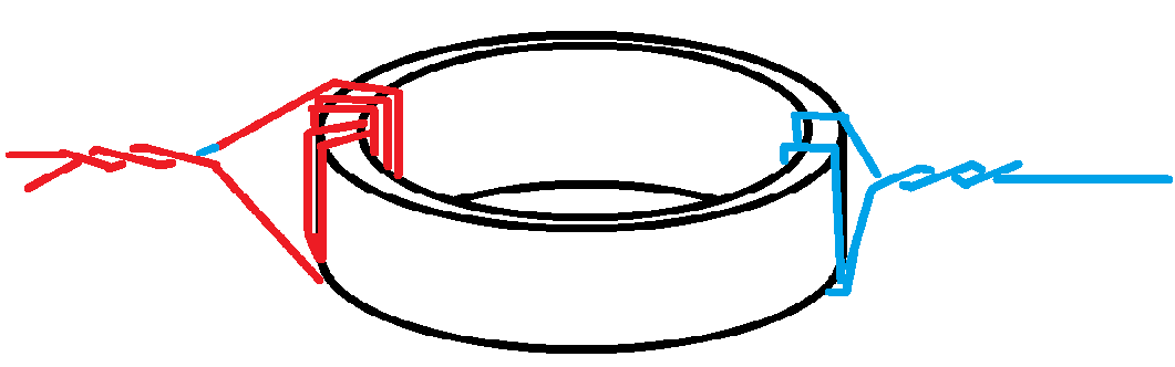

Myslím, že některý instalatér by ti klidně nechal pár odřezků silnostěnné novodurové odpadní trubky zadarmo.

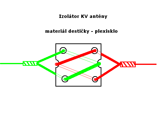

Takový 2-3 cm dlouhý kousek dvoucoulky ani nemusíš vrtat, prostě na něj uvážeš proti sobě oba dráty, unese i poměrně značný tah.
Třeba tak. Víckrát ovinout, ať tah nepůsobí do jediného místa.
(12 KiB) Staženo 84 x
