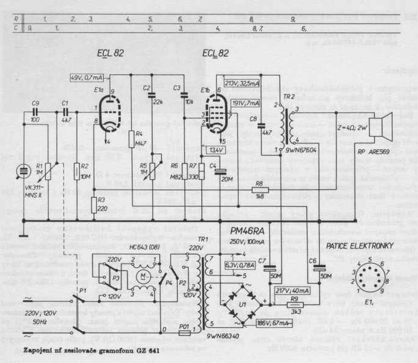

nejdříve prosím změř napětí na katodových odporech triody a pentody, ať víme jesli jsou systémy v elektronce v pořádku . . .
potom můžem vymýšlet dál.

#63 Příspěvek od ok1hga »
ještě se může podívat na jiné schéma podobného gramofonu . . .
. . . to zapojení je totožné s tím tvým !
a ikdyž to nebylo doporučováno v jednom z předešlých příspěvlů,
zkus zalaborovat s odporem R8 a změnit ho, třeba na 4k7.
Uslyšíš co to udělá a pokud to nebude ono, vrátíš zpátky ten původní . . .

Tak jsem oměřil katody
Katoda pentody - 12,7V
Katoda triody - 1,4V
#69 Příspěvek od ok1hga »
ještě napiš zda mají katodové odpory hodnoty podle schématu . . .
a nestačí se na ně podívat, změř je !
ať víme kolik tam teče mA proudu . . .
změř také odpor v anodě triody, asi tam bude něco jiného,
takhle to vypadá, že přes triodu teče moc a přes pentodu málo . . .
Příspěvky: 21233
#70 Příspěvek od Hill »
Nemáš náhodou chybu v desetinné čárce?
V daném zapojení mi vychází katodové napětí triody pod 0,14V.
Jinak to vypadá na lampu zatím jen lehce podprůměrnou.
#71 Příspěvek od ok1hga »
tam bude někde ještě nějaká chybka . . .
buď má špatný anodový odpor, nebo katodový . . .
nebo má přerušený mřížkový odpor . . . a elektronka je moc otevřená . . .
bavíme se o vstupní triodě . . .
tam má být 10MΩ a ty bývají často přerušené . . .
prostě něco tam je "ukrutně blbě" . . .

Já už jsem gramofon pod vlivem dobré funkčnosti zadělal. A plastové šroubky nejsou zrovna předurčeny k častému demontování. Gramofon nezkresluje ani při zesílení naplno (a že to řve). Myslím že to funguje skoro jako za mlada. Hold je to daň za keramickou vložku která je náročná na zesilovač.

No jak myslíš, ale triodový systém ECL82 nejspíš trpí jako pes. Chtělo by to fakt zkontrolovat jestli R3 je opravdu 220Ω a jestli R2 není přerušený a má kolem 10MΩ

#75 Příspěvek od xsc »
ok1hga píše:tam bude někde ještě nějaká chybka . . .
I kdyby se ta elektronka otevřela naplno, tak při anodovém odporu M47 a napájení z 200V se nedá na 220 ohmovém odporu v katodě dostat ani 0,1V. I proud anodou triody v Kottkovi moc nesedí, spíš odpovídá anodovému odporu M27, ne M47.
