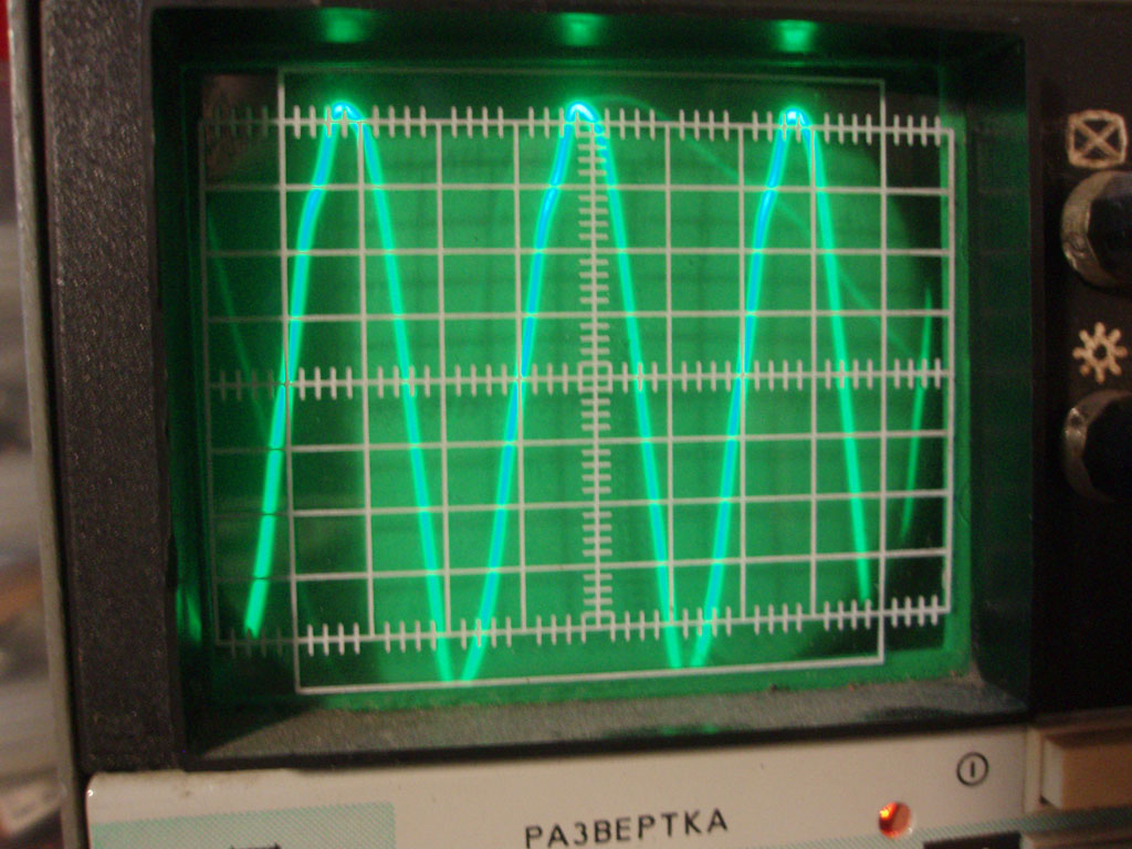

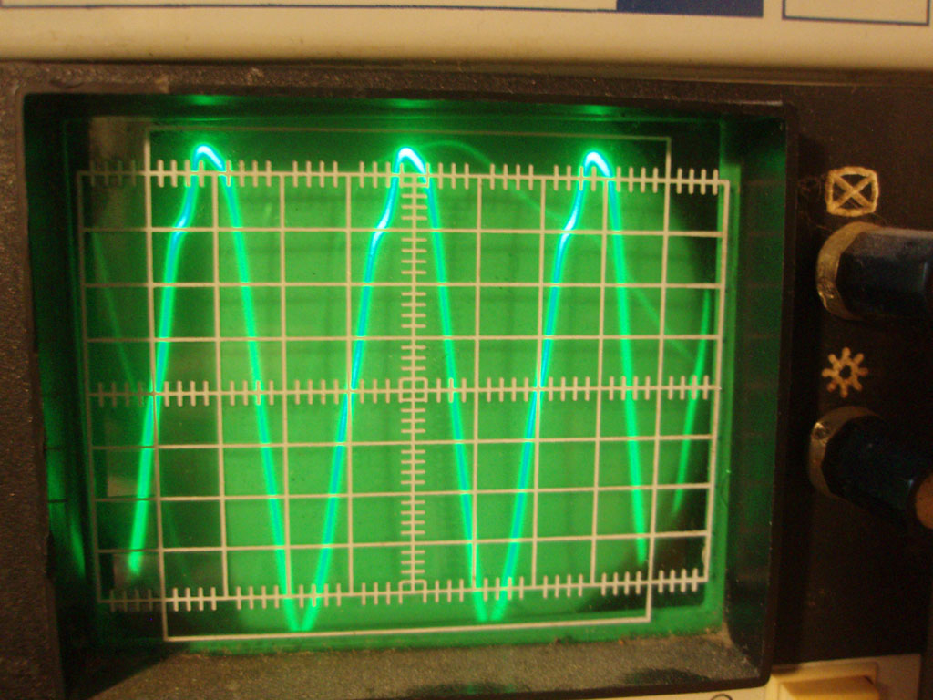

Sehnal jsem si trochu lepší osciloskop, takže je to hned příjemnější práce.
Takže k tomu L článku:
amplituda signálu na výstupní zátěži 47Ω pohybuje kolem 40V, v určitém okamžiku se při ladění projeví skokové zvýšení amplitudy o nějakých 6V, při dalším snižování kapacity se už ale začíná kazit tvar signálu.
Proudová sonda taky zaznamenala nárust cca o 5%.
Dá se to takhle považovat za správně přizpůsobené?
Cívka je teda vzduchová 600nH a kapacita vychází 2,8n, což by mělo odpovídat výstupní impedanci konce kolem 5Ω. (oproti výsledku simulátoru, kde mi vycházela impedance 2,5Ω)
PSV indikátor ještě nemám, jak bude chvilka, dám to nějak do kupy.
Při dalším snižování kapacity začíná vyrůstat na sinusovce druhý vrcholek...

samponek
Příspěvky: 3885
#73 Příspěvek od samponek »
No vidíš, nakonec je to tak jak jsem psal u schéma s KU611 ( byl to odhad,
10 závitů /1µH/ a 2n5 ) :D

#75 Příspěvek od Jirka525 »
