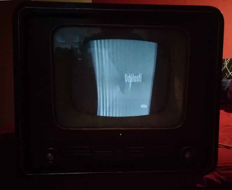

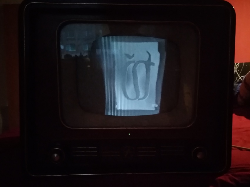

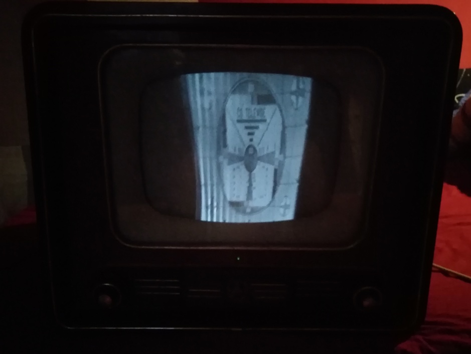

Tak jsem se rozhodl, že tu jednu sekci vychylovacích cívek převinu.Největší problém vidím v oddělání zalakovaných cívek od sebe. Poradíte někdo čím rozpustit starý impregnační lak?
Přikládám pár foto z provozu po opravě obrazového zesilovače a kanálového voliče.

#69 Příspěvek od Jarda-k »
A ty vychylovačky z Athose jsi tam nezkoušel dát? Podle fotek máš jednoho z prvních se stejným konektorem jako má Akvarel, takže by to neměl být problém. Jde mi jen o to vyzkoušet jestli s nimi pojede telka tak jak má.

#70 Příspěvek od vofo »
Zkoušel jsem tam dávat jedny z jiného Athose, ale něják to nešlape. obraz je jen 3 cm široký. Podle všeho co jsem se dočetl ,je celá soustava naladěna na rezonanci 70kHz a ty z Athose jsou asi jiný. Měl jsem rozdělaný oba dva systémy,cívky vypadají naprosto stejně i kodenzátor na řádkovejch cívkách má stejnou hodnotu 39 pF. Na cívkách jsou dva magnety ve tvaru půlměsíce. Orientace mag. pole je stejná, zkusím ještě změřit magnetický tok Teslametrem.

#71 Příspěvek od Jarda-k »
To je divný. S vychylovačkami z Athosu I by to mělo normálně jet. Sice mají jiný objednací číslo, ale VN trafo i zapojení řádkovýho rozkladu je shodný s Akvarelem. Odlišnost bude spíš konstrukční.
Měřil jsem odpor vychylovacích cívek z Athose II co tu mám a odpor vinutí je shodný s Akvarelem, takže si myslím, že by to mělo jet i s nimi. Kdyby měly shodný konektor tak bych je tam zkusil i na zkoušku dát.

#73 Příspěvek od Kremik »
Hořím zvědavostí, co to nakonec bude. Nějak se mi to na ten zkrat ve vychylovačkách pořád nezdá. Že by se u Míry sešly dvoje probité vychylovačky a to dokonce stejně?
A navíc, neměl by pak být obraz do lichoběžníka?
Popravdě řečeno, se zkratem vychylovaček jsem se snad asi ani nesetkal, i když podezření párkrát bylo...
Edit: I když - teď mi najely snímky, a lichoběžník tam trochu je... Čekal bych ale výraznější.

#74 Příspěvek od Lukas-Peca »
Velikost vertikálního rozkmitu paprsku v úrovni vychylovaček bude u 70° obrazovky asi hodně malá, proto se změna intenzity pole projeví jen takto málo.
