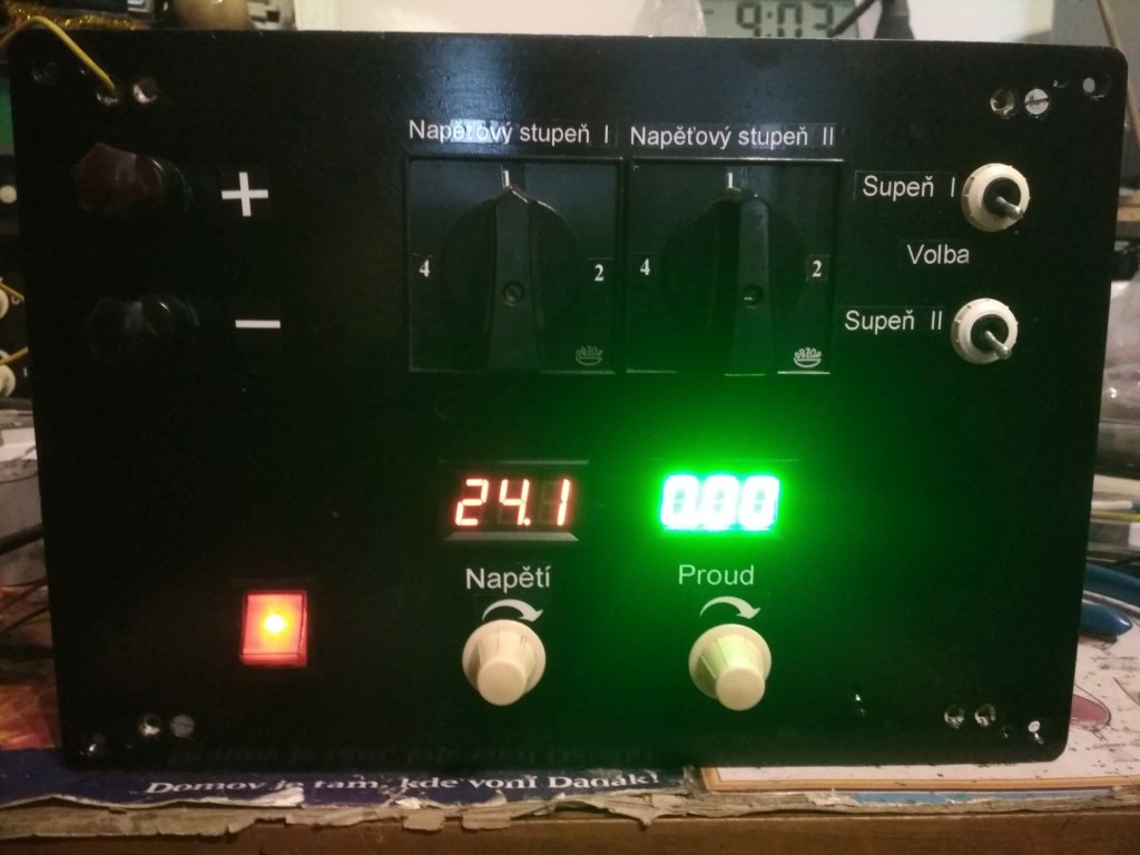

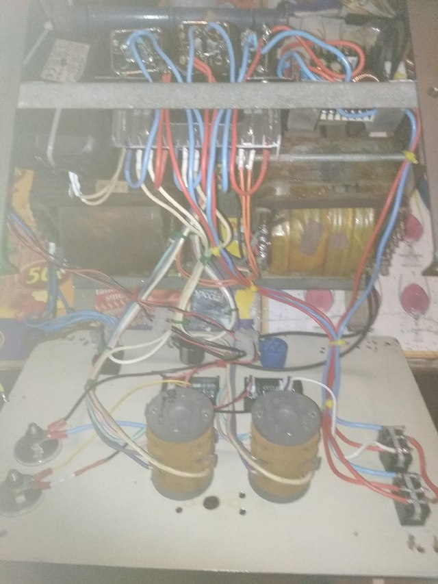

Tak "zdroj" se mi povedl sestrojit.
Na konec jsem zvolil dva trafa kde přepínám odbočky a po usměrnění spojují s DC/DC konvertorem.
Výstupní napětí jsem schopen nastavit od cca 1,5V až 200V.
volbou trafa a navolením odboček na hrubo nastavím napětí a pomoci potenciometru (regulece DC konvertoru) jemně doladím napětí na požadovanou odnotu.
Proud jsem zkoušel i 5A (jenom chvilku.Odporový drát hodně hřál)
Delší dobu jsem testoval žárovku 24V 21W (bez problému)
Se zátěží výstupní napětí něco poklesne (hlavně u vyššího napětí)- dle potřeby doladím potenciometrem.
Jediný problém je, že když BEZ ZÁTĚŽE navolím nějaké napětí a ihned se rozhodnu na odbočce snížit napětí, to napětí neklesne.
Klesne až když připojím zátěž. To napětí předpokládám drží nabité kondenzátory co jsem zařadil na výstup obou usměrněných traf.
Třeba by se to dalo řešit nějakým vhodným odporem na výstupních svorkách?

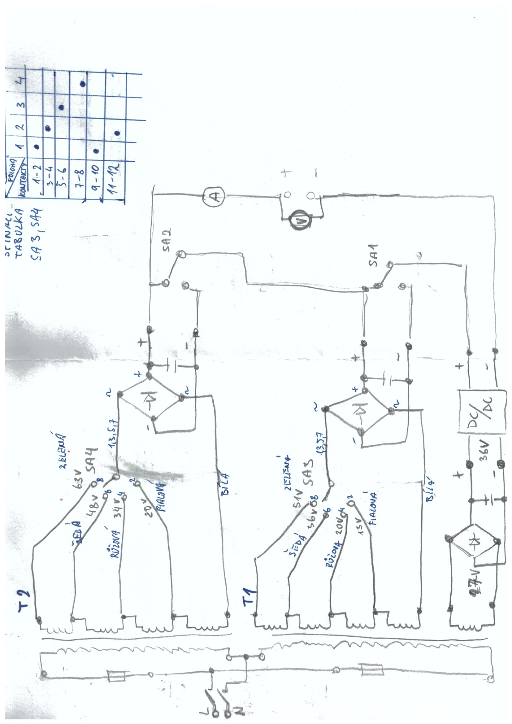

Na schématku je zapojení celého zdroje.Jsou tam znázorněný napětí na odbočkách, můstky jsou myslím 10A( na chladiči) a filtrační kondenzátory za trafama jsou 2000uF a před DC konventorem 1000uF.
Je to pouze náčrtek, později to skreslím úhledněji.
Ve schématu chybí pouze napájení Vm a Am.

chima
Příspěvky: 221
Registrován: 22 srp 2005, 00:00
#69 Příspěvek od chima »
ještě obrázek

Je vidět, že nejsi zatížený konstruktérskými předsudky. Tohle je svým způsobem geniální řešení. Ale jen zdánlivě. Celek bohužel nesplňuje požadavky na stabilizovaný zdroj. Napětí z obou usměrňovačů jsou nestabilizovaná a velmi zvlněná v případě větší zátěže. Jeden měnič to svým konstantním napětím významně nezmění. Jako stabilizovaný zdroj to funguje jen do 30V.
Také je zajímavá otázka, co se stane v případě zkratu na výstupu při plném napětí. Přežije DC měnič, až se nějakých 170V z nabitých elytů objeví na jeho svorkách? Pokud dáš paralelně k výstupu DC měniče ochrannou diodu, tak zkratový proud elytů projde skrz ni. Aby to přežila, měla by být bytelná. Možná je dioda uvnitř měniče, ale nemusela by takový šok vydržet. Nulová ochrana proti zkratu je slabina zapojení.
Pokles napětí voltmetru po změně nastavení žádané hodnoty napětí skutečně budeš muset zajistit vhodnými vybíjecími odpory paraleně k vyhlazovacím elytům za usměrňovači. Ale i tak bude odezva dost pomalá, nechceš-li zbytečně topit.
Pokles napětí nad 30V se zatížením je zákonitá vlastnost zapojení a nic s tím neuděláš.

Z původni verze pětí měničů jsem zrezignoval, protože by to bylo řešení něco složitější a hlavně dražší.Pravda je, že když jsem se rozhodl pro takové řešení, bylo mi jasné, že funkce nebude dokonalá tak jak u klasického stabilizovaného zdroje.
To, že napětí se zátěží pujde dolů mi asi nebude vadit - donastavím si ho na požadovanou hodnotu.Nevím sice jak moc bude zátěž měnit svůj odpor, který ovlivní výst.napětí.To ukáže až praxe.
Proti skratu jsem DC měníč vyzkoušel pouze u napětí 24V 1A , a měnič žije.Takže nějaká skratová pojistka tam asi je.Nevím jak by to dopadlo u vyššího napětí a proudu.Ale na výstupních svorkách DC měniče vyšší napětí než 40 by se nemělo nikdy objevit - nemá jak.
Odpory o jaké hodnotě a jakém výkonu by jsi mi doporučil připojit na ty vyhlazovací kondenzátory? Nevadí, že si chvilku budu muset počkat na změnu výst.napětí.(chvilka=10-20sek)

Když k paralelně k vyhlazovacím kondenzátorům 2000uF připojíš rezistory, budou se ti vybíjet (po přepnutí na odbočku s nižším U) na novou hodnotu napětí. Čím bude odpor menší, tím rychleji se to stane a voltmetr rychleji ukáže novou hodnotu. Jenže tím víc se bude odpor hřát za trvalého provozu na maximální napětí (což je 63V na jedné sekci).
Teď se pustím na tenký led vysoké matematiky a kolegové matematici mě kdyžtak laskavě poopraví:
Existuje veličina nazvaná časová konstanta "tau", což je součin R a C . Rozměr je sekunda. tau =RC[s]
Za dobu 3 tau je nabitý kondenzátor C připojeným odporem R "skoro vybit". "Skoro vybit" znamená na 5% počáteční hodnoty napětí.
Takže když si zvolíš dobu vybití elytů třeba 6s , což jsou 3tau, tak jedno tau je 2s.
Tudíž potřebný odpor bude: R = tau/C
R = 2s/2mF = 1kOhm.
Jelikož máš na vinutí napětí 63V, bude špičkové napětí asi 63V x 1,4 = 88V
Ztrátový výkon na odporu 1k za chodu na nejvyšší odbočku trafa bude P = (U x U)/R = (88V x 88V)/1000Ohm = 7,7W!
Takže musíš zakoupit odpor 1k0 na minimálně 10W! Což je prakticky nesmysl.
Když si ovšem zvolíš 2x delší vybíjecí čas, můžeš zvětšit 2x hodnotu odporu a tím 2x klesne ztrátový výkon. Elyt ani nevybíjíš na nulu, ale jen na nějakou nižší velikost napětí, takže tau si můžeš zvolit delší. Můžeš si sám spočítat vlastní hodnoty odporů.
Zatěžovací zdroj konstantního proudu na napětí 90V je pro tebe zbytečná komplikace a podle mě se tím u tohoto zapojení nic zásadního nezíská. Zapojení tvého zdroje patří svými parametry někam do roku 1965, kdy už byly dostupné výkonové polovodičové diody, tak nemá cenu na něj roubovat moderní prvky.
Stejně si pořád myslím, že první pořádný zkrat ti odpálí ten DC měnič.
