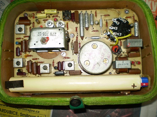

Jako baterky používám 4 ks tužek AA . Trubka musí být jiná , mám to z nějakého pečícího papíru + ovinutí a lepení výkresem pro zpevnění .
Je dobré zkontrolovat popř. propájet upevnění kontaktů k desce , jde to dovnitř hodně fest. Na pevném kontaktu je nalepena destička ( z PS) s dírou cca 5mm , do které zapadne + pol a drží to proti vypadnutí. U minus polu
(pohyblivý) je vhodné srazit hroty plíšku držáku , stává se , že propíchnou
tenkou izolaci článku a ten jde do zkratu a hřeje ( vnějšek článku pod izolací
je kov spojený s + polem ).

Polypropylenová vodovodní trubka a vnějším průměru 20 mm a tloušťce stěny 2,3 mm má vnitřní průměr 15,4 mm do kterého se dají pohodlně zasunout běžné články AA (průměr 14,5 mm).
Jiné PP trubky 20 mm mají stěnu silnější a tužkovka se tam nevejde.

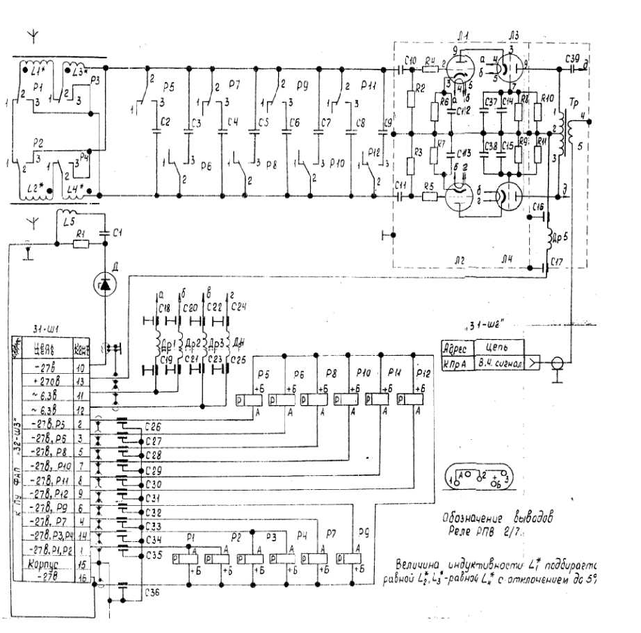

Možná by šla feritka z R140???
Elektronky jsou záměnné s EC86, pamětnici budou vědět, že se jednalo o dvě feritové tyčky cca 20 cm dlouhé, asi 10 cm od sebe, v bakelitové (nebo z podobného ruského materiálu) botce. Svého času to bylo ke koupi u prodejce vojenských přebytků " Ondřej Drbal" ale to už je dvacet nebo více let.
Relé přepínající kondenzátory nebyly součásti, neví někdo jak vypadaly, nebo nemá třeba z netu foto?

Díky za námět Barnodaji . Nevím sice , co je to R140 , ale těmi relátky se to asi jednak ladilo ,jednak se vybíral směr, odkud to mělo přijímat . Elektronky
jsou zapojeny jako kaskodové zesilovače a signál se sčítá či spíše odečítá
ve společném trafu v anodách ( taky transformuje vysokou výstupní impedanci kaskody na nějakou nižší použitelnou dále ). Dnes místo elektronek by asi byly použity nějaké "dvoubázové" fety , třeba BF998 atd.
Impedance na anténě/vstupech budou dost velké , aby to chytalo i el.složku
pole , takže výsledek bude hodně záviset na mechanickém provedení a jeho
symetrii . Je to již více než 50 let co jsem měl možnost nahlédnout na vojně
do střev radiolokátoru P15 a zejména meteolokátoru ( asi RMS nebo tak nějak) na sledování balonů a příjem meteodat . No vyrábět jen tu mechaniku či podobnou by byl dnes asi velmi velký problém ...... :)

O nějaké změně směru příjmu je to nesmysl, feritky jsou v serii, nebo paralelně, kvůli změně indukčnosti.

Ono se to přelaďovalo přes celý rozsah R 140 1,5 až 30Mhz. Na vysílací anténu na střeše měla výkon 300W spojení měly dělat do 700km CW, na externí antény, drátové, až přes 1000W a spojení CW kolem celého světa. Ta feritka byla přehledová.
Viděl (a slyšel) jsem napodobeninu, feritové antény stejné, ale místo přepínaných kondenzátorů otočný s převodovkou a rotačním servem + snímáním polohy a další servo bylo na směr. Zesilovač se dvěma PCC88 + katodový sledovač s nějakou ruskou elektronkou pro napájení 30 metrů kabelu.

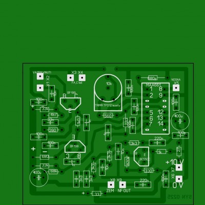

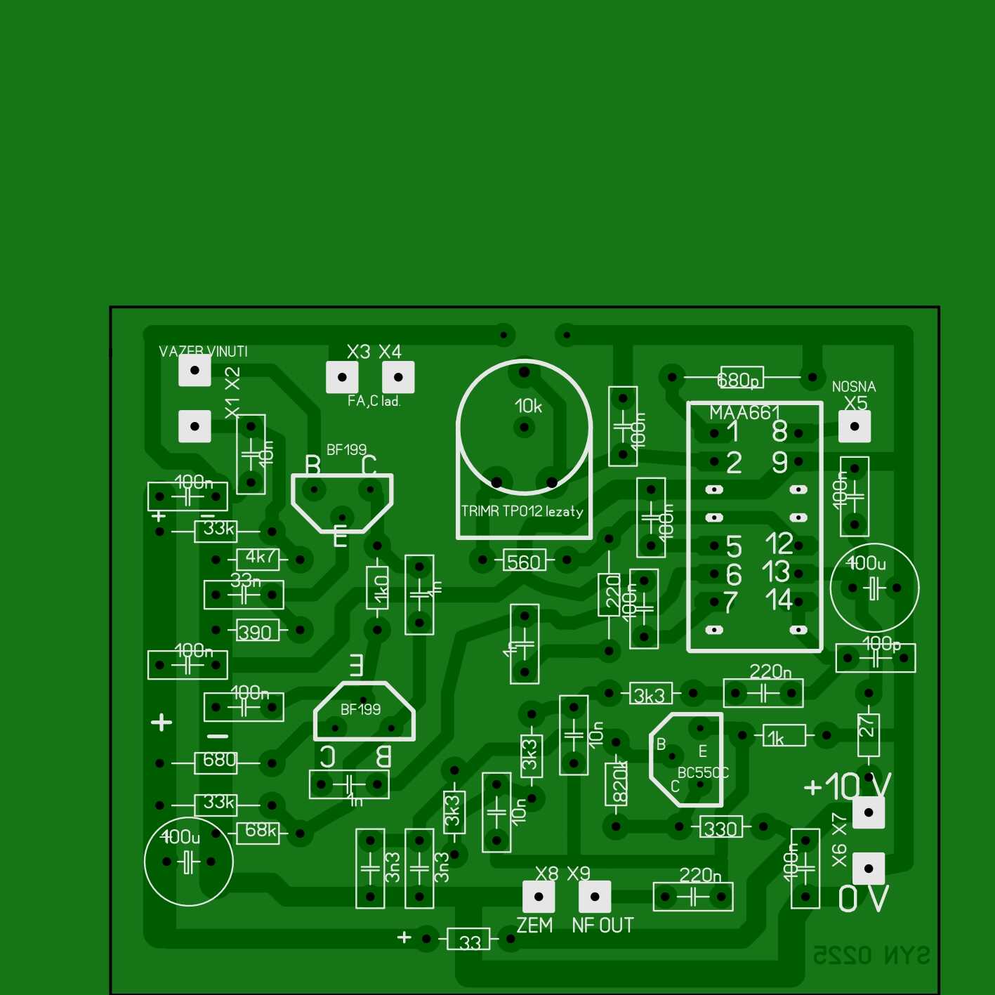

Tak jsem si z dlouhé chvíle navrhl destičku pro ten synchrodetektor včetně aktivní dolní dolní propusti na výstupu viz příloha . Nejdřive jsem osadil vf
zesilovač (2xBF199) . Musel jsem upravit prac. bod T2 , na T1 C-E bylo jen asi 1,3V .Stačilo změnit odpor z + do báze T2 z 68k na 33k a napětí mezi
C-E T1 a T2 jsou přibližně stejná . Zesilovač funguje , na výstupu je osciloskopem vidět nějaké signály při naladění stanic cca desítky mV . Samotného mě překvapilo, že zesilovač nekmitá , i když má zesílení několik stovek ( 2x zes.stupeň SE za sebou) . Rozkmitá se na VKV při dotyku rukou
na C T2 .
MAA 661 mám starší , ale nepoužité . Pro sicher jsem tam dal patici , měl jsem přesnou jen DIL16 , takže nepoužité vývody obvodu 3,4,10,11 jsem
na patici odštípl + ty dva navíc také a nedělal na ně ani pájecí body . Doosadil jsem změřené součástky a připojil na zdroj , najížděl jsem s napětím od cca 1,8V, ale to již teklo ze zdroje cca 28 mA ( samotný zesilovač bere asi 1,5 mA) . Vypnul jsem to a zkontroloval , nic nenalezeno . Druhý IO to samé.
Tři (mimo patici) obvody jsem měřil ohmetrem na rozsahu 2MΩ . Mezi vývody 3,4, 10,11 a jinými měřím odpory mezi cca 0,5 - 1,6 M , některé mají nekonečno . To znamená , že buď jsou obvody nějaké poničené , což se mi nezdá , protože jsou koupeny nepoužité v ČR a navíc ty tři měřené ohmetrem jsou z různých sérií , nebo výše uvedená sdělení kolegů o zapojení či nezapojení vývodů 3,4,10,11 někam uvnitř nejsou správná .
Pro mě je ještě otázkou , jak dalece byla tato "klabalovina" funkční , v mládí jsem ledacos od něj bez valného úspěchu zkoušel.
Co teď s tím zatím nevím , chtělo by to něco o vnitřku MAA661 , v katalogu o tomto není nic a zatím jsem nic jiného nenašel.....

Číslování vývodů u MAA661 máš nějak divně - vývody 8 až 14 :?:

No jo no, stařecká demence postupuje . A to jsem to kontroloval aspoň 5x :) . Tímto se omlouvám všem výše zmíněným s doufáním , že se ještě občas nějaké ty neurony správně propojí . Asi mě zmátla ta DIL16 patice .
