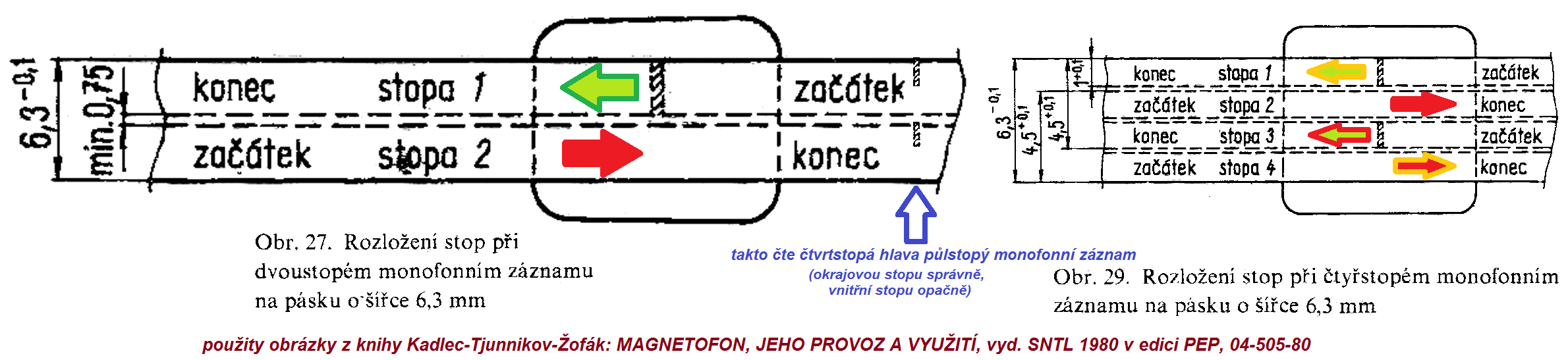

V příloze uvádím kladení a směry stop monofonního půlstopého a čtvrtstopého záznamu, snad už to konečně bude jasné.
Rozdíl mezi vedením stop jednokanálových záznamů půl- a čtvrtstopého na pásek šířky 6,3 mm (na cívkách nebo středovkách)

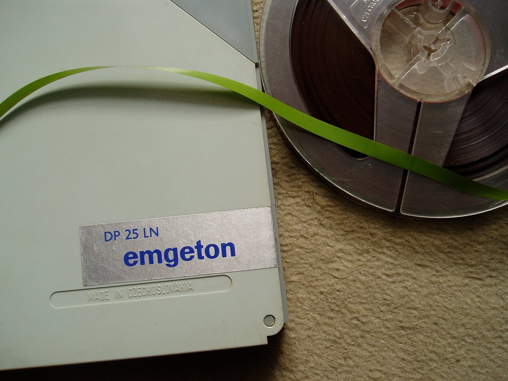

Aktivní strana je ta matnější? Oba pásky jsou tou lesklou k hlavám. Jsou to v šedém plastu Emgeton DP 25 LN, druhý je v papírové krabičce také Emgeton, nečitelné razítko udává cosi jako ?? 3 35, nebo 85?

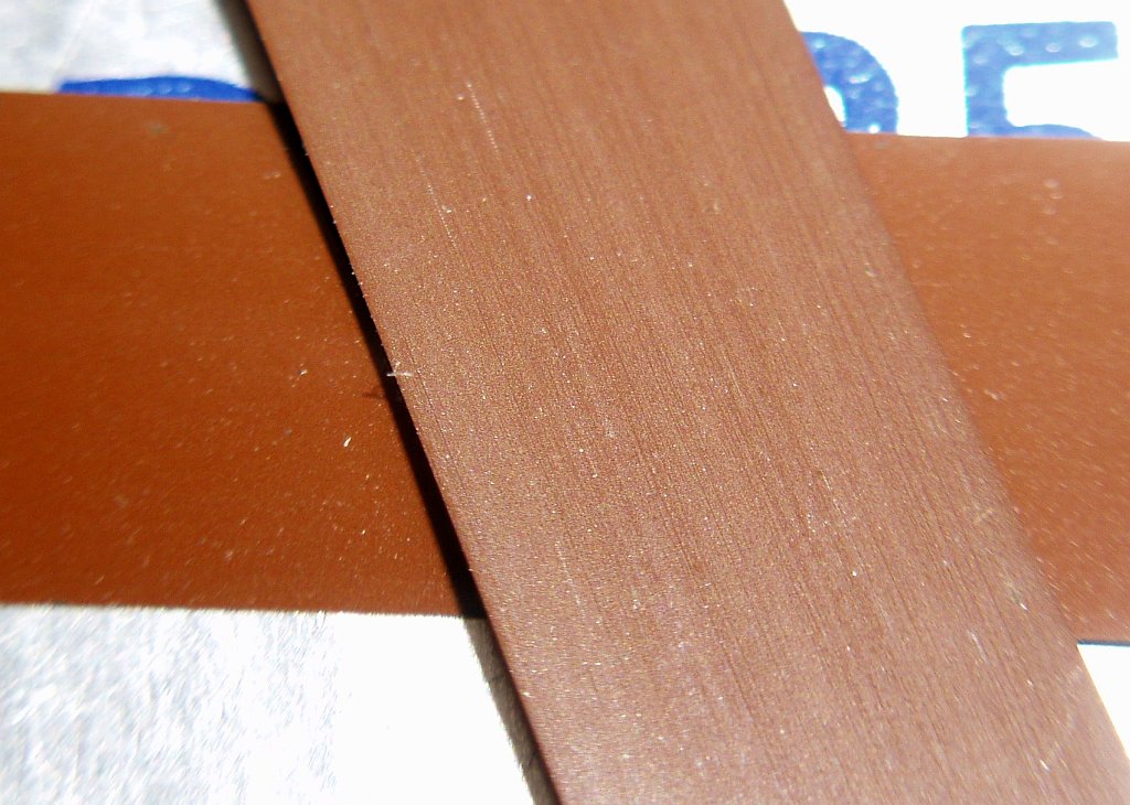

Emgeton DP25 (a většina dalších) je jednoznačně lesklý na rubu, líc s aktivní stranou je matný a jsou tam patrné určité rovnoběžné mikrostopy, jak pásek prochází páskovou dráhou. Tento Emgeton navíc pověstně dost otírá tu aktivní vrstvu (špiní části s kterými je v kontaktu.)
Užitečný obrázek, jen nevím proč jsou tam ty směry opačně než v reálu (pásek se posouvá z levé cívky na pravou).

#69 Příspěvek od Hill »
Všechno je relativní - šipky ukazují, kterým směrem hlava postupně ukládá nebo čte záznam. Pásek se samozřejmě pohybuje od začátku ke konci, samozřejmě, podle toho, jestli je vložený zeleným nebo červeným začátkem napřed..

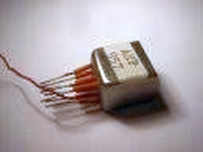

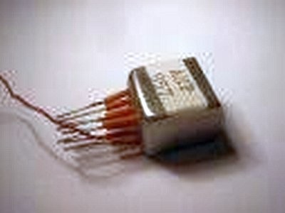

ohledně těch vícestopých hlav, našel jsem tady zmínku o upraveném stroji, osobně jsem to v péči neměl, za mých časů se používaly ještě na letištích B4 a sem tam B70
http://www.ebastlirna.cz/modules.php?na ... c&p=807203
Magnetofonová hlava ANP957 je asi rarita, před časem byla na aukru, lepší obrázek bohužel asi internet nevydojí.
čtyři systémy v jedné hlavě

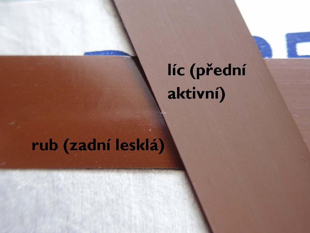

#72 Příspěvek od Crifodo »
pokusil jsem se ti to vyfotit, v reálu je to vidět líp ale u tohoto pásku snad i tak jasné.
Pozdější Emgeton DP25 LHD už měly aktivní stranu víc hlazenou a rozdíl není tak zřejmý, ale to bylo až v půlce osmdesátek a to už asi neřešíš.

Opravdu je to naruby. Nechal jsem pásek na kousku protáhnout kolem hlav jen přítlačnou kladkou tou matnou stranou (a modlil se, aby se to nenamotalo), na "4" hrozně zpomalené, na "9" krásný silný zvuk bez chyb. Proč na devítku, když to opačně hrálo správnou rychlostí na "4" přikládám tomu, že to teď netáhl unašeč, ale jen kladka.
