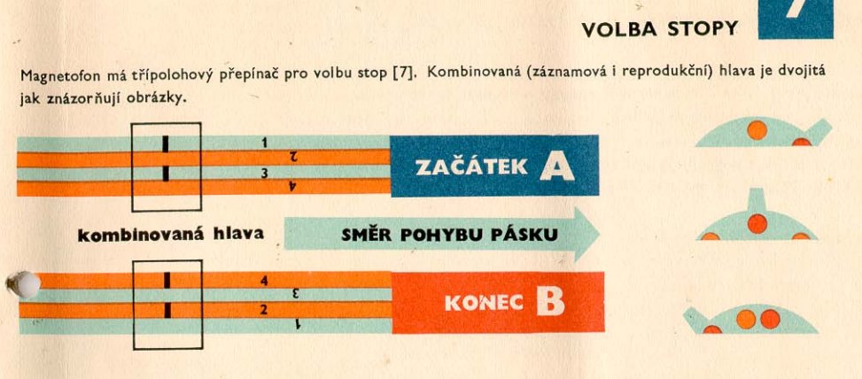

Nějak jsem možná Hillovu a Sinclairovu příspěvku špatně porozuměl, znamená to, že 4-stopý MG nepřehraje dvoustopou nahrávku?
Tedy že B444 ani B4 mi to nepřehrají? Co se vlastně přehrává, když zmáčknu přehrávání dvou stop najednou, respektive jak jsou vlastně stopy na pásku řazeny? Díky!

jade píše:Co se vlastně přehrává, když zmáčknu přehrávání dvou stop najednou, respektive jak jsou vlastně stopy na pásku řazeny? Díky!
Dvoustopý pásek by se na čtyřstopém magneťáku při správném nastavení měl dát přehrát v každém směru při zvolení stopy 1/4. Při zvolení stopy 2/3 má hrát po zpátku ta druhá. Dvě stopy najednou tak nemá smysl mačkat, protože u čtyřstopého kotoučáku jsou stopy ob jednu, jak je vidět z obrázku od "ok1hga".
