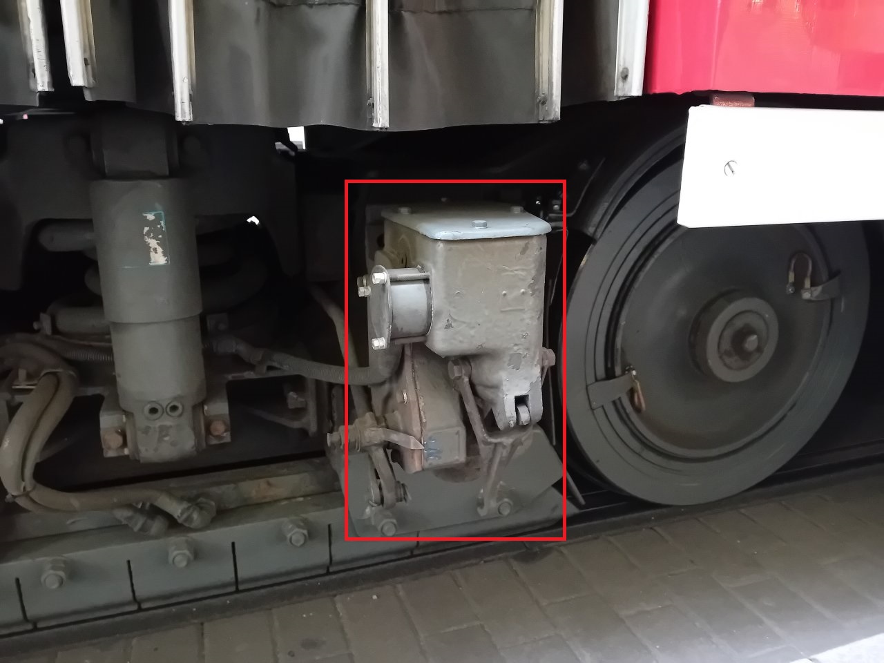

Pozná někdo tuhle součást podvozku tramvaje asi Tatra T3? Co to může být? Součást brzdy??

Tohle není T3. Dost možná KT8.

To je písečník = zásobník suchýho křemičitýho písku, kterým si šalinfíra v případě potřeby pomocí tlakovýho vzduchu učuní glajzy pod kolama poněkud míň kluzký. Důležitý hlavně v zimě když je namrzlo, v létě jen za prudšího deště. Používá se to i na dráze, nesmí se to používat na místě dýl jak vteřinu (jinak to udělá kůpku) a za jízdy třeba přes výhybky (aby se písek nedostal na kluzný prvky).
