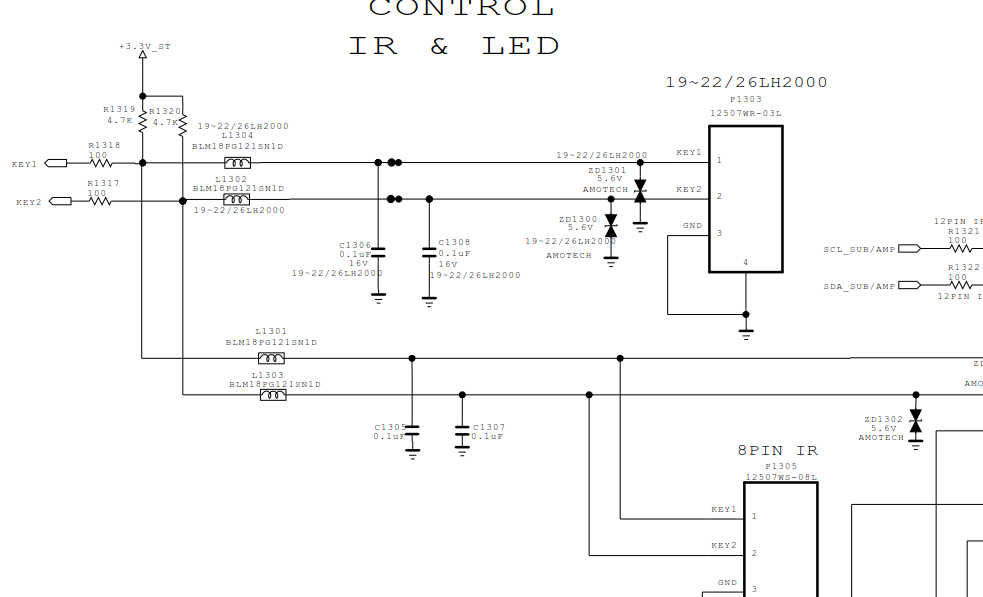

Ale ja mam zapojeny konektor P2 od tlacitok cez dosku s IR a nasledne cez P1 konektor do MB na P1304. P1305 NA MB nie je zapojeny a taktiez nemam P1303.
Příspěvky: 14453
#63 Příspěvek od masar »
To není podstatné (schema zahrnuje všechny varianty, včetně P1304).
Podstatné je, že pull-up odpory jsou na +3.3V. Takže pokud nemají tlačítka (nebo blokovací a ochranné prvky) svod, nemůžeš naměřit +1.9V, ale hodnotu blízkou +3.3V. Pro jistotu změř napětí na obou koncích R1319 a R1320.

To by som ich musel najskor najst. Nasiel a zameral som L1301 a L1303 na oboch 1,9V.

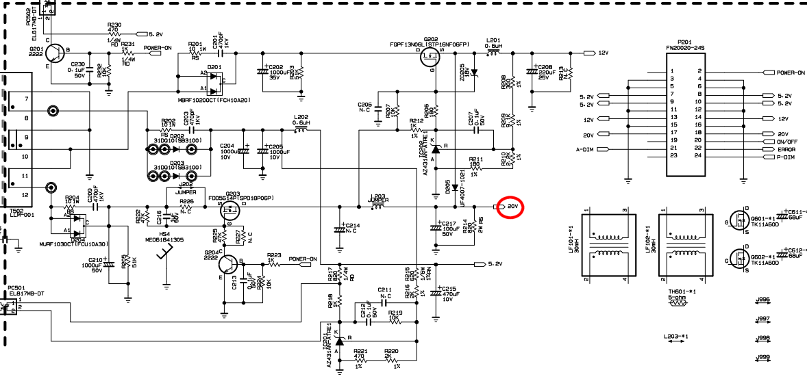

Ak ma byt na konektore P201 zdroja 24V a ja tam mam 20,2 tak v 24V vetve som kondík C217 100uf/50V menil a zostáva mi tam otáznik nad tým FDD5614P Q203...
Příspěvky: 14453
#66 Příspěvek od masar »
Nejprve vyřeš jeden otazník, pak řeš druhý.
+20,2V vs +24V nemusí být chyba, narozdíl od +1,9V vs +3,3V.

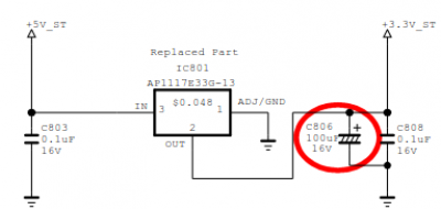

Najdi elektrolyt C806 (100u/16) a změř na něm napětí. To je zdroj pro (m.j.) tlačítka.
Pro srovnání sem dávám část schematu podobného zdroje.
:wink:

Na C806 mam 3,3V
Příspěvky: 14453
#68 Příspěvek od masar »

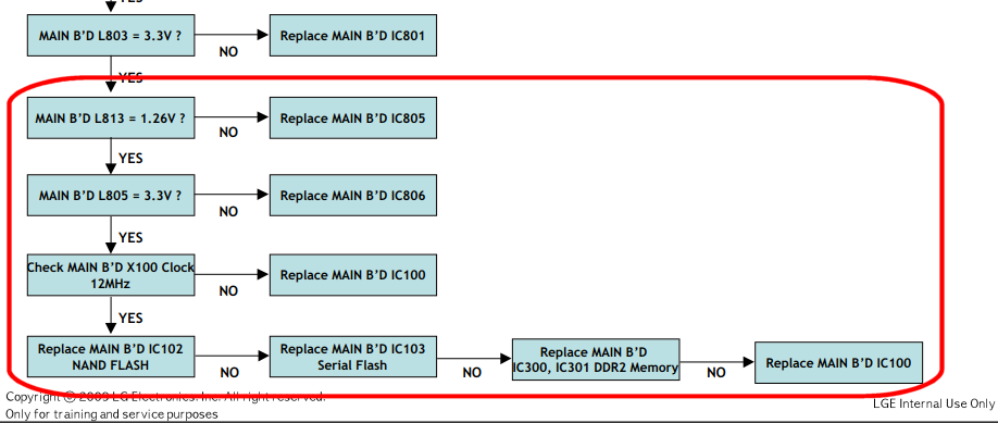

No tak vidíš, pokud je schema v pořádku, jde o svod v obvodech KEY1 a KEY2. Podezřelé je, že napětí obou větví je stejné a tak jen, aby nebyl problém v IC100. :wink:
edit: To by pak měl být postup podle tohoto diagramu (3. obrázek)
Naposledy upravil(a) masar dne 19 říj 2018, 20:50, celkem upraveno 1 x.

KEY1 a KEY2 na MB + 1,9V
Příspěvky: 14453
#72 Příspěvek od masar »
To už (dávno) víme. Ale nevíme, kde máš ten svod. Najdi ty pull-upy. :wink:

Kde bladat pull-upy :?
