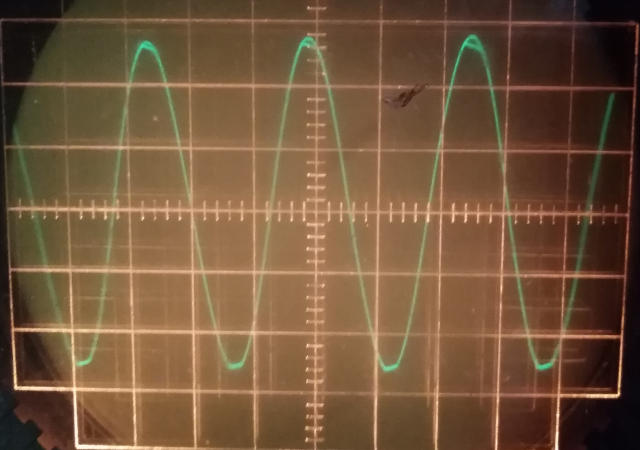

Otestováno.
Zdroj: 55V AC, 72,5V DC naprázdno, 68V při plném výkonu, 3V zvlnění
Zesilovač: DC symetrie na 32V, RMS při patrné limitaci a vlivu zvlnění napájení 22,9V do 4Ω krásných 130W, viz obrázek. Klidový proud budičem 80 mA.
Čistá sinusovka 21,5V do 4Ω = 115W

To už z těch tranzistorů dojíš krev :D
Když už to máš takhle pěkně vyzkoušený, že to jde, tak při napájení TW140, toroid 48Vac naprázdno, 65Vdc bez zátěže, můžeš vyzkoušet, jestli to dává "předepsanejch" 50W/4R, se kterými je sinclair náramně spokojen :)

8,5 A ve špičce na KD503/MJ15004? Ty neví, že se něco děje.

Modulace proudu funguje taky jako proudová pojistka, když je na výstupu zkrat, tak je buzení NPN jen 80mA, když jde do plného vybuzení, tak si to přidá na 130mA.
Kolik jsi tam dal přibuzovací odpor, že jsi to ani nepřepočítal ? :D
Prostě ten modulovanej zdroj proudu se tam vyplatí :lol:

Nemohl jsem úplně dodržet zadání, neboť nemám přesně takový trafo. Nastavil jsem 55Voltový trafo na 65V naprázdno na kondech pomocí regulačního trafa. Před limitací to sjelo na 59,5V a na zátěži jsem naměřil 19,4V RMS, tj. 94W. Ale jak jsem psal, to origo trafo by asi mělo větší pokles než to moje 800VA

Přbuzovací odpor 750Ω. MJ15004 jsem koupil v Holicích za 50,- r.v.90 Zkreslení budu měřit, až se vrátí APčko na základnu. Testoval jsem jen 1kHz, protože tam mám jen 1x 470 uF na výstupu

#75 Příspěvek od microlan »
Jasně, je to s vyměřeným materiálem a na hraně. Jen jsem to chtěl v praxi ověřit. Ani nebudu dělat druhý kanál, natož krabici. Ještě jak bude příležitost změřím to zkreslení. Přece jen ten rozdíl v β je docela velký. 93/40 při 7A
