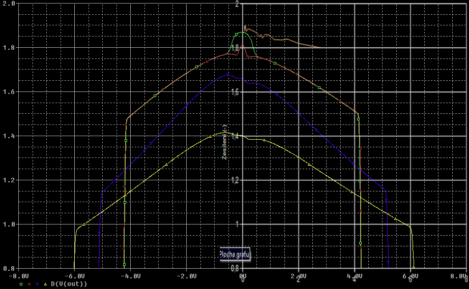

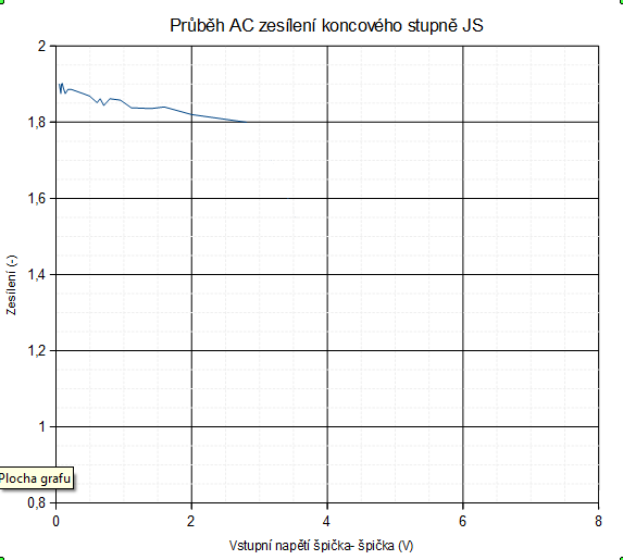

Sliboval jsem měření AC zesílení reálnýho koncovýho stupně (tj. 5 tranzistorů na konci) 7W zesilovače. Opět je to další potvrzení, že z nás Daněček dělá svojí simulací blbce a snaží se nás přesvědčit, že můj koncový stupeň má velký přechodový zkreslení. To protože jsem si dovolil upozornit na nevýhody jeho "vylepšení" co se snaží obhájit i za cenu podvržené simulace. Nebo se možná jen spletl a někde to nasimuloval špatně?
Takže, zesílení jsem měřil jako poměr výstupního napětí a vstupního napětí koncovýho stupně. Jako signál jsem použil obdélník 200Hz. Vstupní napětí jsem měřil na obou nohách T8, výstupní pak před výstupním kondenzárorem 4700µF/16V. K podmínkám měření dlužno podotknout, že chladič zesilovače jsem dovybavil větráčkem, takže zůstal celou dobu měření studený. Jinak jsou podmínky stejný jako u předchozích měření a nechce se mně to tady do zblbnutí opakovat a dávat sem fotky.
Komentář: Zvlnění křivky je vliv náhodných chyb měření. Ani tady není vidět žádné převýšení v průběhu zesílení v okolí vstupního napětí 0V±0,2V. Dodávám, že i když odmyslím ten nesmyslný vrcholek průběhu, tak pořád podle jeho simulací má klesat zesílení s napětím 0 až 2,25V o 9%, kdežto ve skutečnosti v tomhle intervalu klesne o jen přibližně 2%. Můžete si to sami ověřit z grafů.
Pozn.: Mistr Daněček přejmenoval ve svojí ješitnosti zesílení na derivaci, aby to vypadalo "odborněji". Ale zesílení není derivace a derivace není zesílení. Ale zato derivace výstupního napětí podle vstupního, to už je zesílení. To jen pro jistotu.

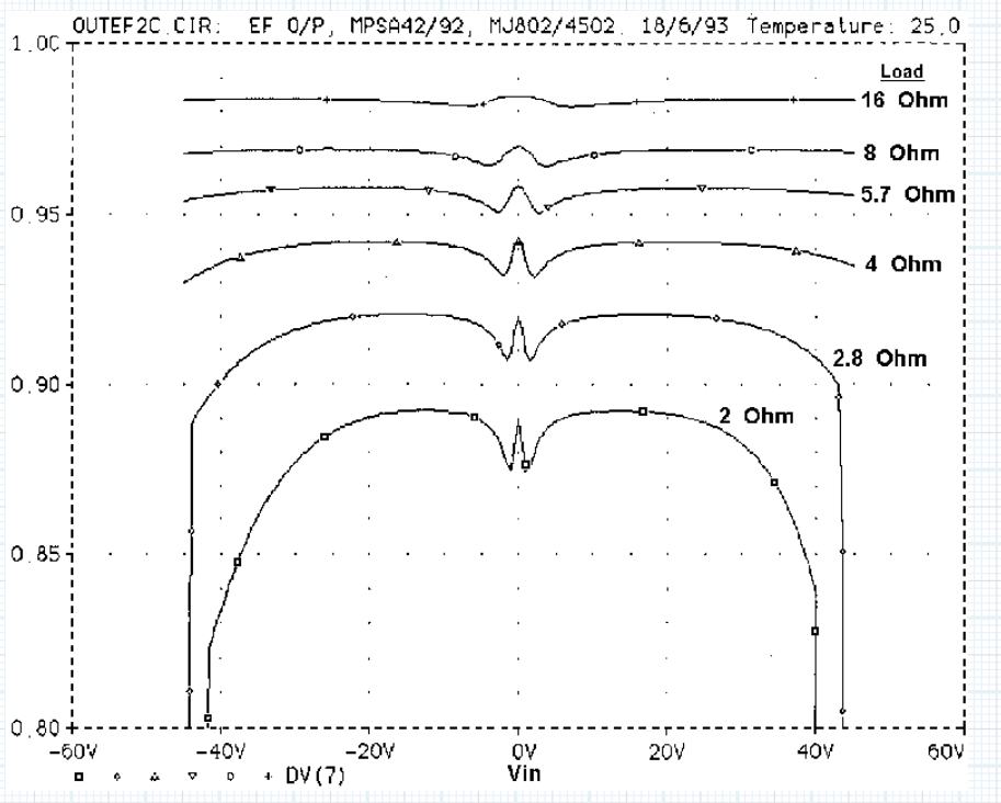

Tak těm nesmyslům se říká 'křídlový diagram', jak o tom psal Douglas Self:
Obr. 15
Obr. 15

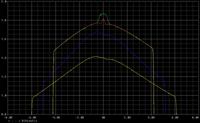

Dc převodní charakteristika:
Červená, zelená - odpory v buzení 15R a 0,2R pojistka, klidový proud konci 100mA a 30mA
Modrá - odpory v buzení 56R, pojistka 0R, klid proud 30mA
Žlutá - odpory v buzení 82R a 56R, pojistka 0R, klid proud 30mA
Obrázek
Nic jiného se na zesilovači nemění, ostatní balast je tam ponechán :D
