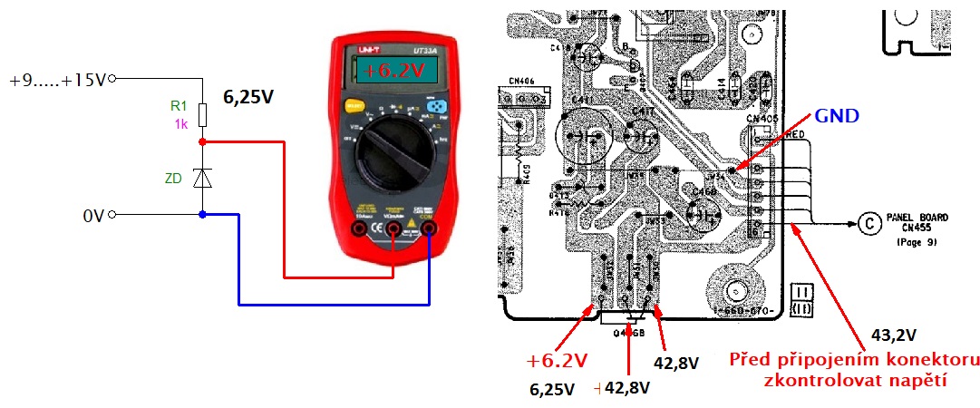

Změřit napětí ZD lze např. pomocí zdroje napětí s omezovacím odporem, což v tvém případě nehrozí. Ty můžeš pouze ověřit typ koupené diody (před tím, než ji připájíš do desky) a při odpojeném výstupním konektoru CN405 měřit napětí na této diodě a emitoru Q406B. Předpokládám, že také víš, jakou polaritu diody i kondenzátoru musíš dodržet (nepřehodit vývody). :wink:

#69 Příspěvek od masar »
Tady máš ta měření:

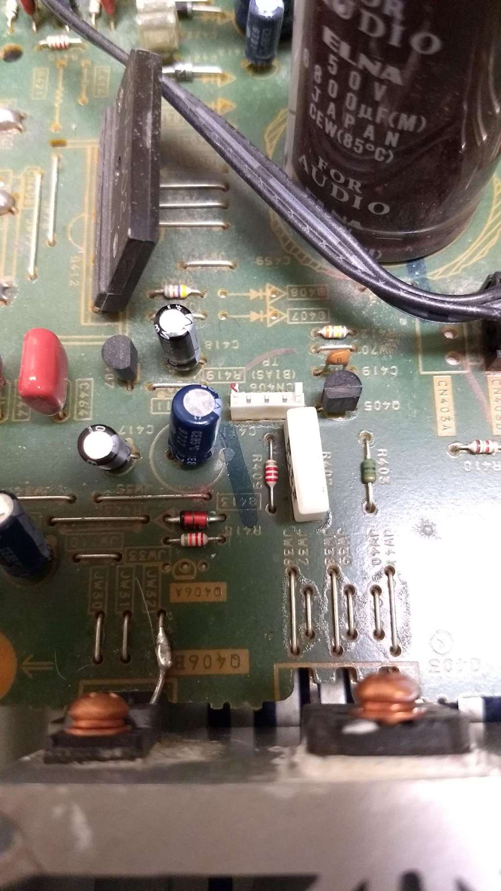

#72 Příspěvek od earthquake »
Tak jasne ze je dioda uplne ina.... BZX 85 C 27 teda 1,3W 27V, som ja ko....t
podla znacenia na doske aj Sm som ju dal dobre, ale s uplne inymi hodnotami....foto
Plosky su ok.
Ked dam spravnu pomeriam a napisem.
Moze sa spravat ta stara tak ze po zahriati zacne fungovat??? Ked sa to tak spravalo...

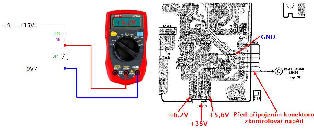

#74 Příspěvek od earthquake »
Tak som to pomeral a vysledky su napisane v obrazku...
Asi ten panel nepripajat radsej ci?

#75 Příspěvek od PotPalo »
Mám taký dojem, že ten tranzistor netranzistoruje. :pako:
