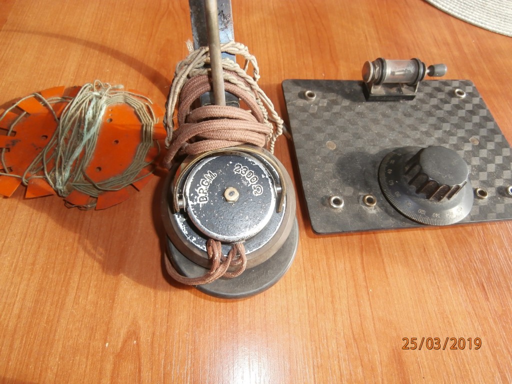

Ahoj krystalka z roku 1925 nález po strejdovi . foto
