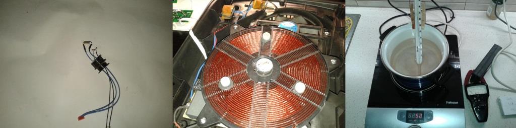

Tak mi to nedalo a dal jsem se do zkoušek. Předmětný indukční vařič jsem už před měsícem rozdělal protože fungoval jenom nad 23°C. Takže jsem mu dodělal topení a už jede. A při té příležitosti jsem si všimnul, že ve středu cívky má teplovodivou pastu přitisknutou na to varné sklo. Taky má volič teploty tak proto jsem napsal, že umí regulovat teplotu. A umí! Dneska jsem to znovu rozdělal abych se podíval co v tom středu je. Je tam tepelná pojistka na 216°C, 10A 230V. A vedle je termistor který má při 10°C 200kΩ a po nahřátí na 100°C (kontrola teploměrem) má 2kΩ. A dále prakticka zkouška.Hrnec s teploměrem a zapnuto na 60°C. Výkon si to nastavilo samo na cca1000W Jinak umí 2000W. Nahřál vodu až do varu a pak začal regulovat. Jako pomalé PWM. Teplota klesla asi na 65°C a to drží. Po zvýšení na 80 zase do varu a potom došlo k regulaci. Takže ten můj tu regulaci má. Sice trochu tupou, ale má. Jinak teplota se dá nastavit až na 240°C.

No, regulaci tedy ma, ale je uplne k hovnu kdyz lita o 40%. Nejspis proto ji tam normalni vyrobci vubec nedavaji. Byva tam jen ochrana civky proti prehrati. Kdyz si nastavis tech 240 a trochu prohla panvicka se bude dotykat desky jinde nez je termistor, muzes se dockat zajimavych efektu, kdyz budes spolehat na takovou regulaci. Nehlede k tomu, ze panvicka s trochou oleje se nejspis bude zahrivat mnohem rychleji nez kastrol plny vody a tak ten prekmit bude mnohem vyssi, protoze nez dojde teplota pres sklo k termistoru, chvili to bude trvat. Zkus pro zajimavost do toho kastrolu nalit par mm oleje a mereni zopakovat.
Co si vzpominam, videl jsem kdysi u nejake desky mereni teploty kastrolu pomoci pyrometru ktere trcely v rozich z desky, ale nejspis to moc prakticke nebylo, nehlede k problemum s emisivitou lesklych kastrolu apod.

Ještě jsem si s tím pohrál a dal jsem teplovodivou pastu na střed desky a přiložil hrnec. Nalil vodu a zapnul. Tentokrát nedošlo až k varu, ale projev stejný.

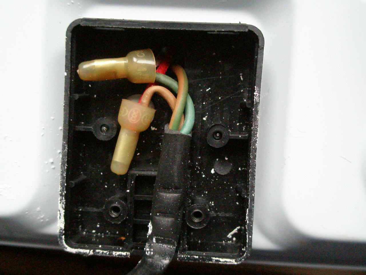

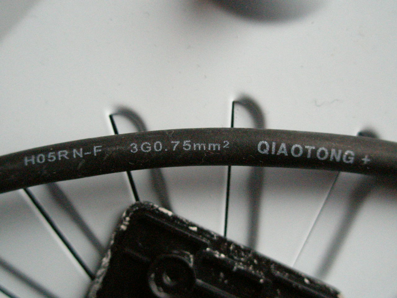

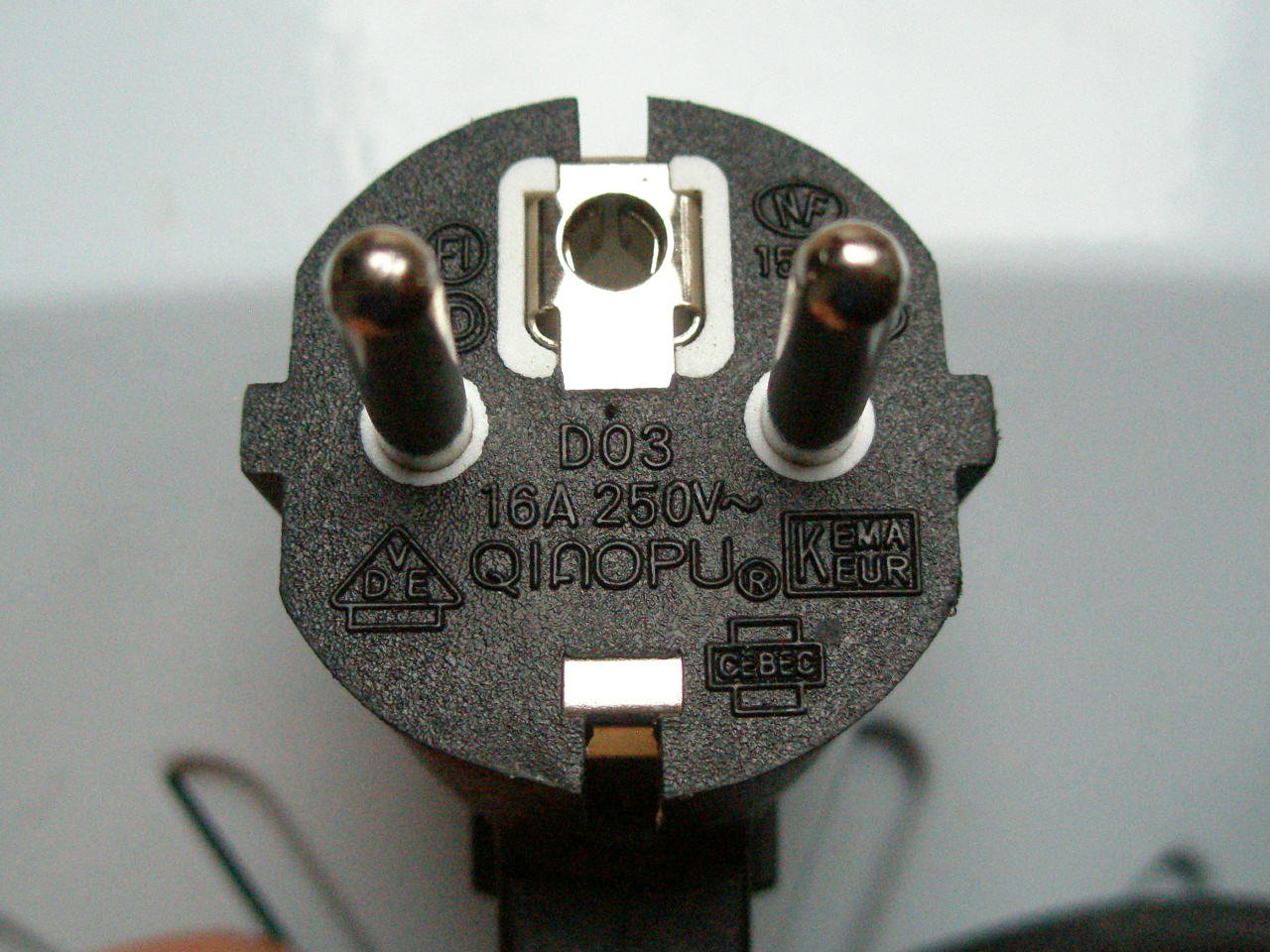

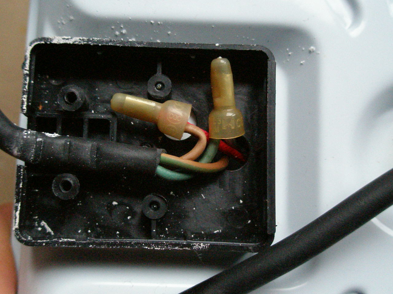

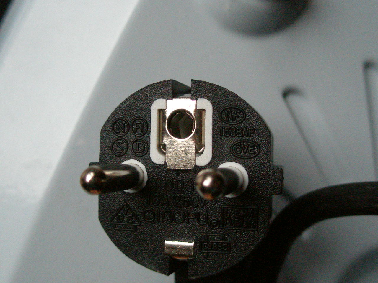

Takže pokračování kauzy "šmejdský vařič" :-(.
Je v něm přerušená tepelná pojistka na 240°C. A já se ptám zastánců té zk...ené a ojebané, a ještě ke všemu podle toho co jsem se tady dozvěděl, 🤐 fungující regulace, co vlastně ani nedrží teplotu a nereguluje výkon podle momentální spotřeby plotýnky jako poctivé staré vařiče s normálním termostatem, jak je to možné, že se vlastně v tom úžasném čínském šmejdu vůbec mohla dovolit si přerušit se !!! Kdepak udělali soudruzi asi chybu ??? Že by se to mohlo přehřát ??? Jak je to možné ??? Zkušebnu to muselo objet velkým obloukem po přímé "bavlněné stezce" z Číny. Už jen ten štítek s údaji je fantastický !!!
Někdo chtěl fotky kabelu a vodičů. Jsou v příloze. Vodiče jsou tedy fakt slaboučké. Když si odmyslím izolaci, tak uvnitř skoro nic nezbyde :-(.
A omlouvám se za moji neznalost té úžasné novoty v podobě "vytápěného" termostatu. To je opravdu fantastická vymoženost a ojeb číňana na sebe samého. Když by tam dal kus plechu a na něj přidělal jen ten použitý termostat bez 🤐 vytápění, tak ten výrobek bude desetkrát lépe fungující. Jenže to holt číňan nepotřebuje, tak tam složitě vymýšlí "kurvítko".
Skoro bych se i u té Vaší debaty zasmál, kdyby to nebylo spíše k pláči, jak lze dojebat obyčejný vařič :-(.

Ten štítek je opravdu zajímavý. :) A je to tedy Hnůjdaj, nebo "naše pseudoeta"? Logo CE je natištěno teoreticky správně, žádný China Export (samozřejmě těžko hádat, jestli to nějakou zkušebnou a testy vůbec prošlo). Tajemná (pro neznalé) zkratka RoHS je podle mě úsměvná, jelikož vidím jen mechanické spoje a nic pájeného. Čím více zkratek, tím více elektroadidas? :D
