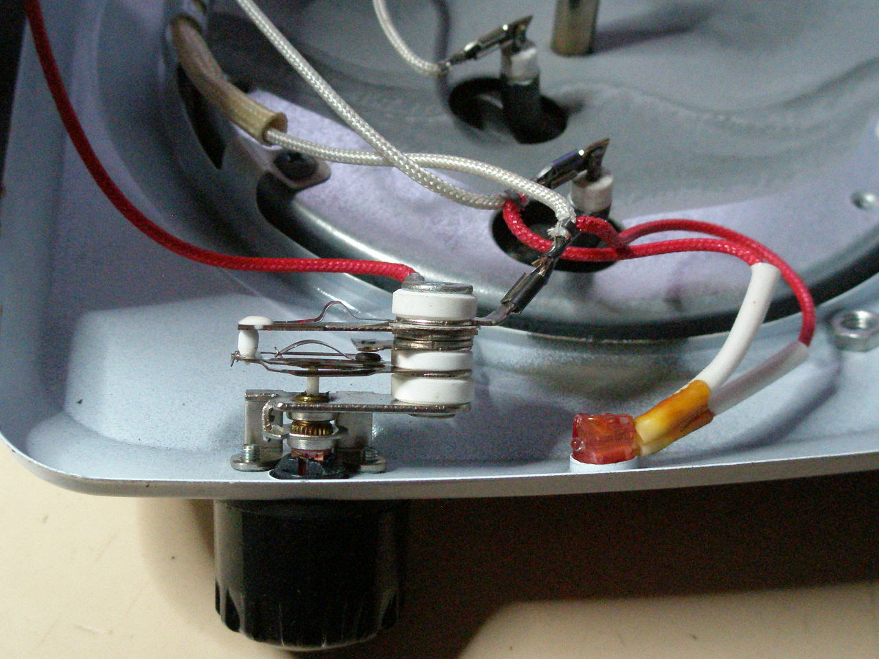

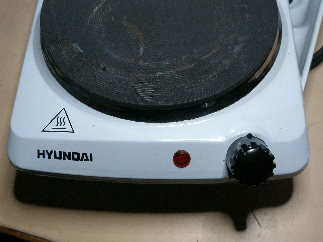

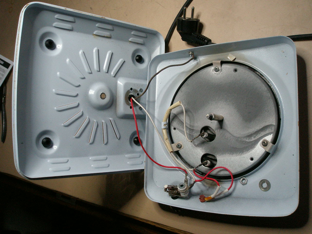

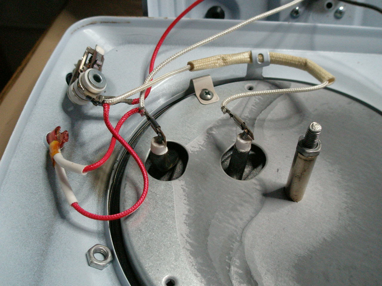

Dostal se mi na stůl k opravě jednoploténkový el. vařič. Nehřeje. Po jeho rozebrání jsem "padnul" do mdlob. Takový ojeb se jen tak nevidí :-(
Schválně nepíši co je tam špatně, to je kvízová otázka pro čtenáře ;-)
Už se těším na správné odpovědi ...
Vašek

Termostat ?

Na tom kousku by se dalo udelat spoustu veci lip, ale v regulatoru vykonu (neni to termostat) problem urcite nebude.

No tak tam nie je termostat, ale časovač.
Ja vidím skôr problém v uzemnení cez smaltovaný plech.

Tak přidávám první a zároveň poslední nápovědu.
Přemýšlejte logicky ;-) Je to prosté, nehledejte v tom nic složitého !!!

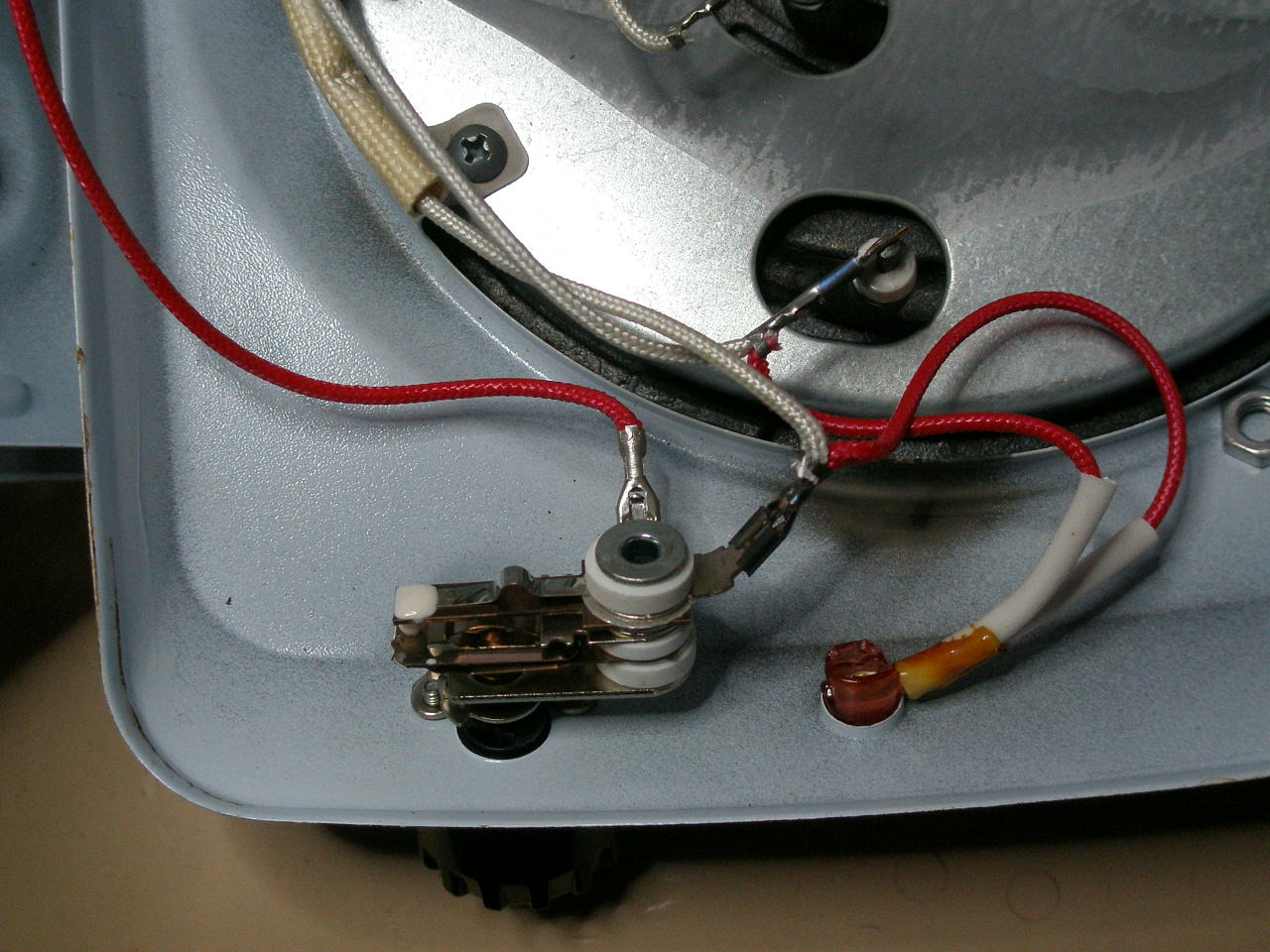

Neviem, či to dobre na mojom monitore vidím, ale to zapojenie ,,doutnavky" na jeden vývod asi spôsobilo to spálenie kontaktov termostatu, ktorý to zopol do skratu. Vidím dobre ? Ak áno, tak by som túto hádanku poslal dovozcovi ETA...
EDIT: Po poslednom obrázku beriem späť... :lol:

Já to měl na škole na dvouplotýnkovém vařiči.Vůbec jsem nepochopil jak to mohlo fungovat!Jak mohou snímat teplotu na krytu zařízení? :(

Tak už jsme se dostali asi k vyřešení toho nejdůležitějšího konstrukčního problému díky uživateli "kovar".
To ostatní, jako přizemnění přes smalt, je jen prkotina. Ale kupodivu to je v pořádku.
Tohle je ještě jednou "ohlodaná kost", v rámci úspor se vůbec nehledí na nějakou regulaci teploty. On je vzduch docela blbý vodič tepla a než se zahřeje termostat na provozní teplotu, aby začal regulovat, tak to trvá. A někdy už i hoří barák :-(
Takže tam chybí kus pořádného plechu z plotýnky na termostat jako převaděč tepla, tak jak je to zvykem třeba u žehliček, kde je přišroubován většinou přímo na topném tělese.
Vašek
EDIT: i termostat funguje, jen bohužel podle teploty vzduchu uvnitř :-(

To je na ČOI, trestní oznámení,... Kromě podivností bych jako nejnebezpečnější bral špatně (nedostatečně) zapojenou ochranu před nebezpečným dotykovým napětím

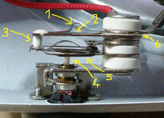

Ale on to neni termostat. Topny element je primo v tom regulatoru vykonu, zahriva se prochazejicim proudem a hybe s bimetalem podle toho jak ho prohnes knoflikem. Je to takove pomale PWM. Funguje to naprosto bezproblemove, teplotu plotynky to vubec snimat nema. Na podobnem principu fungovaly treba prerusovace blinkru ve starych autech.
Jestli je tohle ten zamysleny problem, tak kviz ponekud nevysel:-)

To nie je termostat, ale časovač!!!
Rovnaký sa používal roky v autách na smerovky, len s kratším časovým intervalom. Ale to už dnešná mláďež asi ani netuší.
Takže to nie je riadenie teploty, ale výkonu. Pomalé PWM.
Rovnako sú oblbnuté lacné mikro spájkovačky. Namiesto regulácie teploty je v nich len regulácia výkonu obyčajným triakovým stmievačom.
Odporový výhrevný element (1) ohrieva bimetál (2). Ten prenáša silu cez medzikus z izolantu (3) na nastaviteľne predpätý mžikový* kontakt (5). Predpätie sa nastavuje cez medzikus z izolantu (4). Izolačná podložka (6) oddeľuje jeden koniec výhrevného elementu (1) od bimetálu (2) ktorý je spojený s druhým koncom výhrevného elementu (1).
* -nenašiel som slovenský ekvivalent pre mžikový kontakt
"přizemnění přes smalt" nie je prkotina. Práve to je niečo pre ČOI aj s oznamom v médiách a stiahnutím výrobkov z trhu.

#14 Příspěvek od sinclair »
Pak to ale cykluje nezávisle na teplotě plotýnky, což je ještě špatnější.
Aby to fungovalo jako regulátor teploty plotýnky prázdné, s malým hrnečkem, nebo s velkým hrncem plným studené vody, tak to nutně MUSÍ mít tepelnou vazbu.
Při konstantní rychlosti tohoto jakéhosi "cyklování", to bude ohřívat velký hrnec s vodou mnohem dýl, než ten nejlevnější dvojvařič ETA, ale se skutečným mechanickým regulátorem teploty, s tepelnou vazbou páskem na plotýnku.
Toto je naprosto klasický příklad bezbřehého plýtvání surovinami na výrobu zcela bezcenného šmejdu, co ani nefunguje tak, jak by se od něj čekalo.
Srovnat to s bimetalovým přerušovačem blinkrů a zamontovat do toho mechanické PWM, to vážně svedou jenom nadšený kolaboranti a propagátoři tohoto ojebaného hnusu.
