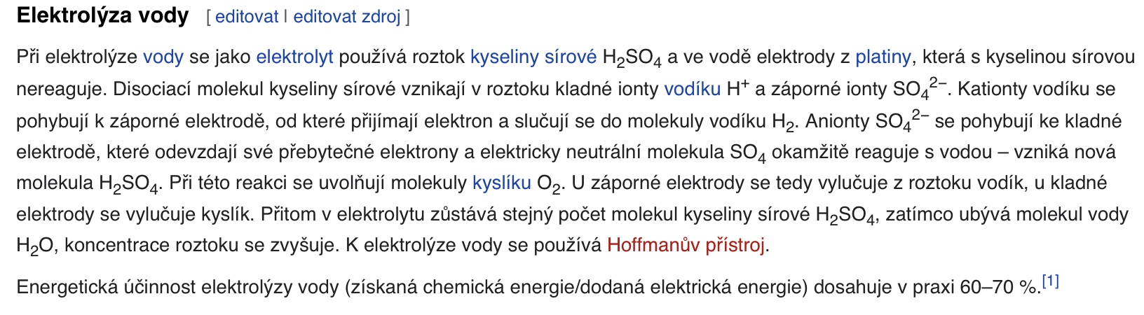

samec píše:Väzbová energia … Mne vychádza štvrtina. Niečo som nedomyslel?
Háček bude v tom, že se nejspíš část energie uvolněné slučováním H+H->H₂ a O+O->O₂ použije pro “rozebírání” molekuly H₂O.
[url=https://cs.wikipedia.org/wiki/Elektrolýza]Wiki[/url]
