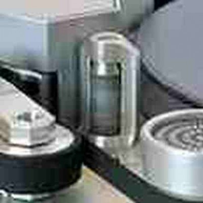

Harry.pa píše:Pokud chceš něco vylepšovat na uložení hřídele, nabízí se přidat ložisko na horní konec hřídele, omezí se tím nerovnoměrné namáhání ložiska od přítlačné kladky a hřídel zůstane kolmá nezávisle na síle přítlaku kladky. Pozor, je potřeba zachovat axiální tlak na hřídel kvůli provozu ve svislé poloze. Tento způsob uložení je vidět v některých starších a robustnějších viderekordérech.
Toto som moc nepochopil a hlavne, aké ložisko tam použiť keď je nám jasné že klasické guličáky to nedajú.
Myslel jsem něco takovýho, jako na obrázku níže. Ložiska by to chtělo kluzná a ze spékaného kovu, tak, jak je to originál, to se léty osvědčilo většině výrobců.

ahá to už vyzerá zaujimavo..ano na SONY TC337 som videl presne toto. Takže proste ďalšie klzné púzdro v predu už ale za páskou. Ano to by šlo, aj keď toto vidím ako potrebuje pre tenšie tónové hriadeľe, nemyslím že hriadeľ ktorá by bola tučná 12mm následne zmenšená na 5mm v bode dotyku kladky s ňou sa bude nejako uhýbať pri použiťí dlhého klzného púzdra.

Většinou je řešené ložisko tónové hřídele jako dlouhé třecí, nemusí to být pouzdro v celku, běžně jen na začátku a na konci a můžou to být natlačené bronzové pecky do slitinového pouzdra.
Všechny Akai GX6xx mají na tónové hřídeli skluzový motor a tachoservosmyčku.
GX210D má 2 rychlostní synchronní motor a náhon setrvačníku gumovým páskem s přehazovačkou 50/60 Hz :D
Našel jsem tu jednu 5mm osku 140mm dlouhou, z té bych to udělal.
Do setrvačníku zvětšit díru na 10mm a udělat mosaznou vložku.

K tomu dodám, že pokud mám v setrváku díru 10mm, tak už lehko vyrobím přesný trn, na kterém to mohu snadno staticky vyvážit.

Mám obavy, že při tom nalisování tu osičku poškodíš.
Proto jsem myslel tu vložku.
Do té by se dala osička zatlačit zatepla a pak jí teprve natlačit trubkou do toho setrváku.
Na 10 průměru máš větší možnosti uložení.
