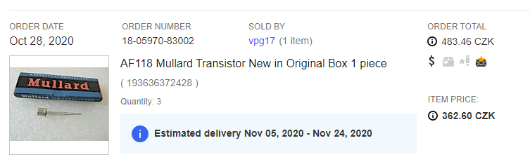

#647 Příspěvek od microlan »
Vzhledem k tomu, že mám jen 1 kus (zcela náhodně objevený v šuplíku) tak jsem musel doobjednat jinde
