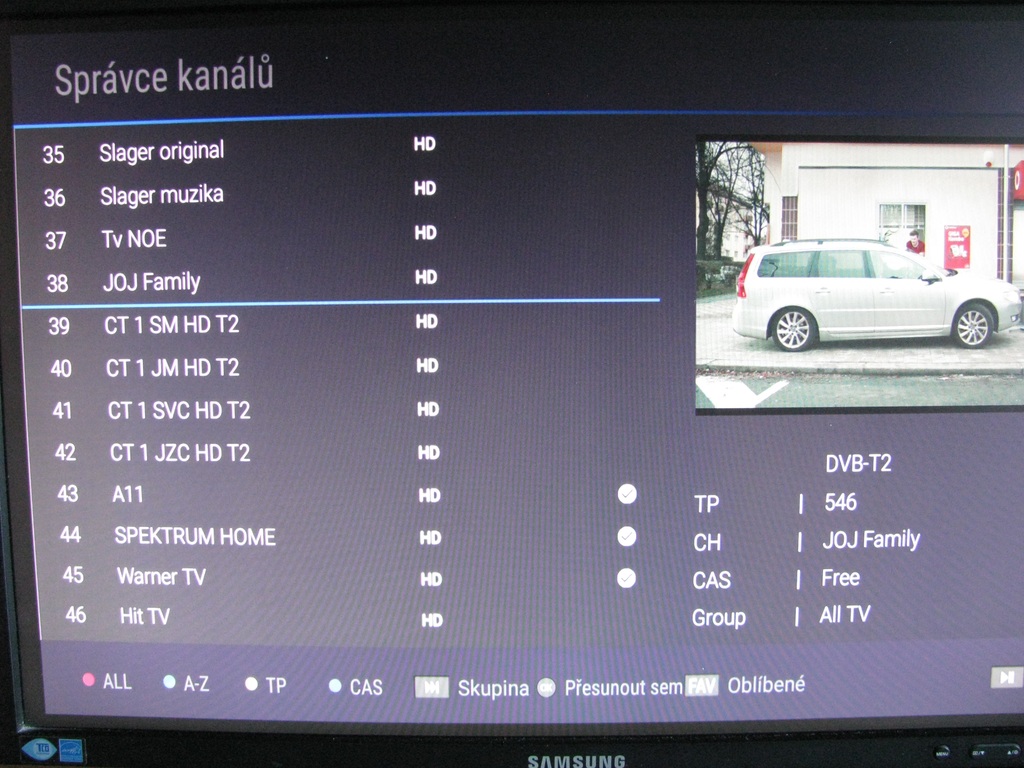

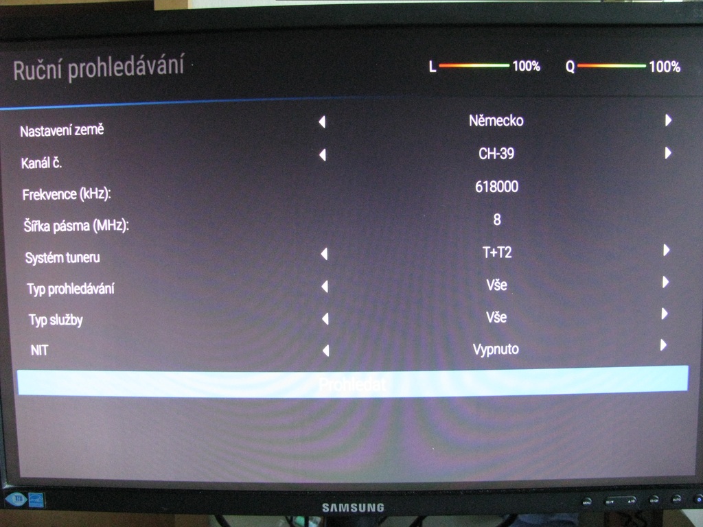

Přebírám opravené přístroje (mimo jiné, k tomu zkoumám schopnosti "LANových" boxů DVB-T2 ve vztahu k zařízení NAS). Musím korigovat příspěvek z loňského dubna, ve kterém popisuju laborování s opraveným nalezencem Strong 2401, viz níže (celkem jsem přispěl asi pětkrát):
judeware píše:Včera večer už fungoval i příjem DVB. :aplause: Zkusil jsem ovládání klávesnicí a zabralo to. Myší jsem zvolil režim "DTV" a přes různé experimenty a bádání, co která klávesa v konkrétní chvíli způsobí, jsem se k cíli nakonec dostal. Číselné klávesy (nikoliv numerický blok vpravo) = příslušná předvolba, šipky do stran = hlasitost, Page Up/Down = CH[+]/CH[-]... Některá eF slouží k přechodu do režimu teletextu, zobrazení vlastností programu (na běžném ovladači kl. "i"), ke změně režimu TV/R atd. Klávesa Menu (vedle Alt Gr) vyvolá menu, jako na ovladači (jak jinak). Zabýval jsem se jen položkami, které vedou k editaci programů (mazání, přesun). Používají se šipky, ESC (= zpět), Enter (= do submenu, resp. výběr -> ✔) K mazání je třeba vybrat program(y) => ESC => potvrdit Ano (šipkami, Enter). Obdobně při přesunu - nejprve výběr (víc položek jde téžžž, např. chceme-li 12, 15, 25 přesunout na 3, stanou se z nich programy 3, 4, 5), potom šipkami najet NAD cílové číslo předvoby, stisknout F5, řádek se odbarví a změní v linku nad řádkem s původním názvem a číslem předvolby => potvrdit Ano (šipkami, Enter). Pří přechodu k ladění se rozlišuje přechod do sumenu pro sat., resp. DVBT/T2. Nefungoval režim ručního ladění, ohlásilo to "žádná služba". Automaty většinou nesnáším, anžto v jižních Čechách vznikají duplicity (na Písecku se dá v nejlepším případě chytat Cukrák, Kleť (resp. Vimperk), Sušice, Javořice (resp. Tábor-Radimovice, dnes min. význam). V tomhle případě ovšem box duplicity nedělá, jak jednou naladí multiplex ČT (K26, u nás bída bíd), už mi čétéčtové programy z Kleti (K39) do seznamu předvoleb nezařadí. Musel jsem opakovat mazání, pak automatické ladění a kon. IEC ve vhodných momentech odpojovat a zapojovat, aby bylo naladěno jen to, co chci (na Písecku ideálně K22, 27, 30, 39). V menu je něco česky, něco anglicky.
Samsung S22C450, který mi s boxem někdy naběhne, někdy ne, zobrazuje po náběhu strongového GUI překryvné OSD s informací, že přijímá 1920×1080 a že by raději, aby zdroj posílal snímky 1680×1050 bodů (zmizí to až po dlouhé době).
Ruční ladění funguje (např. jihočeská Kleť K39), ovšem musí se navolit Německo a "Systém tuneru T+T2". Pokud je na klíčovém řádku "DVB-T2", dojde k dříve popisované chybě. Což je sice divné, ale je to tak.
Při provádění přesunu se nejprve programy označí pomocí kláves "[Enter]"/"[Space]" (na foto není pořádně vidět, že mají označené programy v puntíku fajfku ✔), pak se po stisku [F5] šipkami přesunou "mezi" dvě čísla předvoleb, z nichž nižší na své pozici zůstane a vyšší obdrží číslo, zvýšené o počet přesouvaných programů, viz druhé foto. A11/SPEKTRUM HOME/Warner TV se tak ocitnou za JOJkou na číslech 39, 40, 41. Přesun se potvrdí klávesou [Enter]. Ovládání klávesnicí (podrobné) popíšu později.
Přesun vybraných předvoleb na nové pozice
Ruční ladění, Strong 2401
