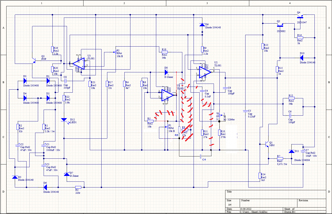

PS: tady je opravený schema. Je už v pořádku?
Za "ne v pořádku" berte skutečnosti, co jsem popsal výše. Čáry lomený prostě budou, a "FAKE SOUČÁSTKY" tam dám, až bude schéma po elektrostránce v pořádku.
https://imgbb.com/pJ7pf4H

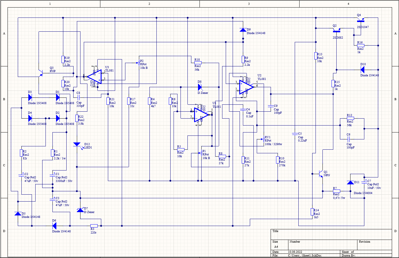

Tak se podívej na dvě verze toho svýho slavnýho schématu. Ta první je to, cos tady nalinkoval a cos vyplodil svým slavným CAD-softem, kterej ale jednoznačně neumí přemejšlet za tebe. A srovnej to s tím, co jsem já sám načmáral za asi 10 minut v Malování - a to jsem neopravoval všecko, jenom ty nejhroznější zvěrstva, který mě na první pohled vytáhly bulvy z hlavy. Už vidíš ty rozdíly? Kdybych to měl překreslit celý, strávím nad tím půl dne, ale bude to 50x přehlednější než to tvoje. Za prvé se musíš naučit kreslit schémata tak, abys měl kolem složitějších a hlavně vícevývodovejch součástek dost místa na tahání rovnejch a ne 6x lomenejch čar, i když to zdánlivě zabere víc místa - ne cpát dva operáky těsně na sebe, když má každej zavedenou zpětnou vazbu ze 6 součástek. A taky se nauč zrcadlit - abys byl schopnej stejně nakreslit potenciometr/trimr s vývodem jezdce doprava jako doleva i ve vodorovný poloze s vývodem nahoru nebo dolů, abys nepotřeboval votrocky obcházet součástky, nauč se napojovat spoje bez vynucenýho lomu hned za • označující spoj - ale tak ten odbočnej spoj vyveď kolmo z toho spojovacího bodu, ne? Tak jak to máš pod C5 to je naprostá pitomost. Dál - proč máš R6 nahoře nad R5? Ten R5 může klíďo píďo bejt o kus vejš než ho máš nakreslenej ty bez lomenejch spojů a R6 pod jeho úrovní svisle dolů k zápornýmu napájení operáku. Takovejch doslova vulvovin máš ten svůj vergl doslova napěchovanej - blejt se mi z toho chce, když to vidím. Kdybych takový schéma předhodil svýmu učiteli na střední v hodině technickýho kreslení, vylítnul bych od katedry rovnou na chodbu jak mastnej papír. Boha jeho a tohle chce dneska projektovat elektroniku, když to ani neumí pořádně PODLE VZORU VOBKRESLIT blbej regulovatelnej zdroj ...
MOJE ÚPRAVA
MOJE ÚPRAVA
TVOJE VERZE
TVOJE VERZE
