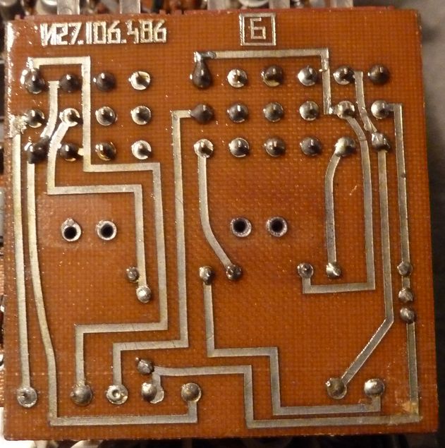

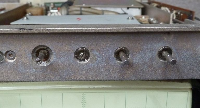

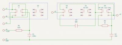

Keďže k tomuto sa nenašla schéma a "kvůli jedné trubce rozdělat celý traktor", tak to dám sem, možno sa niekomu zíde.
Коммутатор И27.106.486
Naposledy upravil(a) samec dne 22 bře 2025, 01:55, celkem upraveno 1 x.
fredis
Příspěvky: 5538
Bydliště: Třebíčsko
#80 Příspěvek od fredis »
? :roll:
Příspěvky: 6671
#81 Příspěvek od samec »
fredis píše:? :roll:
Lebo musíš zhodiť všetky gombíky, odskrutkovať rámček obrazovky, odobrať plech s popiskami, až tak sa dostaneš k skrutkám, čo držia prepínače. Inak sa k tomu plošaku nedostaneš. No a potom všetko naspäť nahodiť a ešte hodinu naslepo štelovať gombíky aby ukazovali na skutočne nastavenú polohu.
Příspěvky: 6671
#82 Příspěvek od samec »
Potenciometer jasu sa ako mení?
Mám ho rozmlátiť, ako ten gombík, aby som zistil, že to je inak?
fredis
Příspěvky: 5538
Bydliště: Třebíčsko
#83 Příspěvek od fredis »
samec píše:
To vím a znám :wink: . Jen nechápu, proč sem dáváš fotky toho komutátoru..
Příspěvky: 6671
#84 Příspěvek od samec »
Predsa aby to nemusel rozoberať niekto ďalší, ak potebuje zistiť, prečo nefunguje synchronizácia.

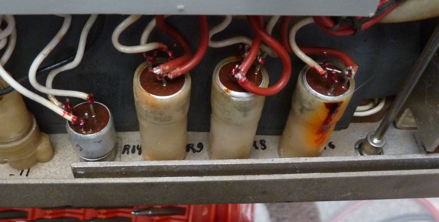

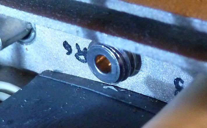

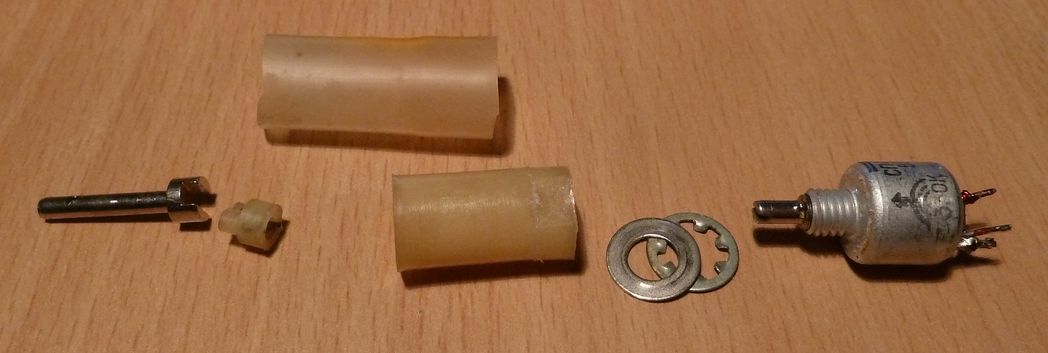

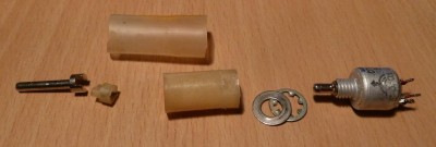

Příspěvky: 6671
#85 Příspěvek od samec »
Tak už je von, potenciometer jasu, СП4-1 330kΩ. V jednom mieste prudko stupne odpor zo 100kΩ na 300kΩ a ďalej plynule pokračuje až na 600kΩ. Zjavne vypečený. Preto nešiel jemne nastaviť jas. Lenže čím ho nahradiť? Hriadeľka 3mm, závit M6.
EDIT:
Asi som našiel
https://www.avelmak.sk/produkt/41599?lm=1117
https://www.kondik.cz/potenciometr-tp052c/
ondraN
Příspěvky: 944
Bydliště: Roztoky
#86 Příspěvek od ondraN »
Náhrada, to je problém všech těchto oldtimerů. Často je jediné řešení to vzít z vraku.
Příspěvky: 6671
#87 Příspěvek od samec »
Tak hentaké potenciometre vyrábajú aj dnes rôzni výrobcovia, ale všetky, čo som našiel, majú závit M6 s jemným stúpaním 0,7mm, pričom tie sovietské majú závit M6 so štandardným stúpaním 1mm.
Zatiaľ asi len prehodím začiatok a koniec a bude sa točiť naopak. Vyrábať nový silonový držiak pre iný typ potenciometra sa mi nechce.
