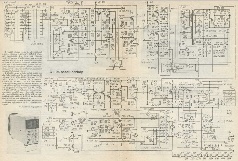

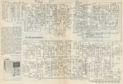

K nalezení jsou asi dvě verze, v jedné je vše na jednom obrázku a je to nejpřehlednější (na příloze je prd vidět, .png má přes 900kB a to sem nedám). Mám s tímto osciloskopem jiný problém, při přepínání rozsahů (V/d) musím stopu vertikálně honit přes celou obrazovku abych ji dostal doprostřed, na jednom z rozsahů ji ani nenajdu.
Přiložený obrázek je v použitelné formě ku stažení zde https://elektrotanya.com/c1-94_oscillos ... nload.html .

jardafiala píše:K nalezení jsou asi dvě verze, v jedné je vše na jednom obrázku a je to nejpřehlednější (na příloze je prd vidět, .png má přes 900kB a to sem nedám). Mám s tímto osciloskopem jiný problém, při přepínání rozsahů (V/d) musím stopu vertikálně honit přes celou obrazovku abych ji dostal doprostřed, na jednom z rozsahů ji ani nenajdu.
To musíš vybalancovat, a bude po problému :wink: . Ale ne na moc dlouho..

super, vďaka, to je v na rozdiel od elektrotanya v čitateľnej kvalite. Uf, len to nie je schéma, ale rébus. Snáď keď to vytlačím a zlepím, tak sa v tom nejako zorientujem.
jardafiala píše:OMLUVA! Nedával jsem pozor a poslal jsem příspěvek k osciloskopu C1-94, už blbnu, nebudu to pít ani ředěný....Takže tady https://elektrotanya.com/orosz_c1-83_os ... nload.html je ten hledaný.
Áno, to som našiel, len schémy sú v tak mizernej kvalite, že sú prakticky nepoužiteľné.
