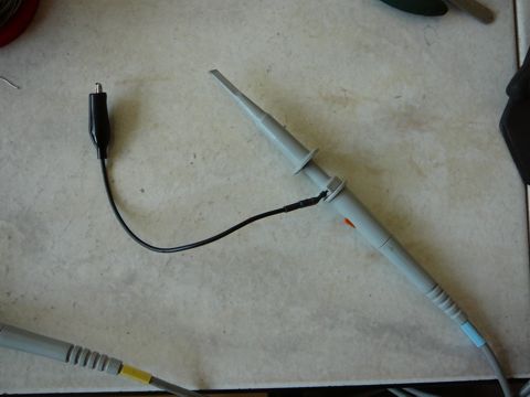

Tahle sonda od HP (150MHz) taky nemá stíněný banánek, mám ji vyhodit?
(19.97 KiB) Staženo 72 x

Jo, vyhoď, a nejlépe do kontíku na našem dvoře :D
Já mám mj. tenhle banánek a taky není moc stíněný :-(

Sonda HP je diferenciální/stereo/.Jestliže jeden přívod /krokodýlek/
uzemníme, pracuje sonda jako mono.Krokodýlek pak není třeba
stínit.
Sonda je schopna pracovat do 150MHz při přizemnění šlahounem s krokodýlkem.Pokud má sonda dojustování je třeba kontrolovat.
Kontrola se provádí obdélnikovým signálem.
Je samozřejmé že sonda je stíněna až k připojovacímu háčku.

Co to je za ptákovinu? Jaká stereo sonda? Jaký stínění krokodýlku? Je to normální pasivní sonda 10:1.
FERYACT píše:Sonda je schopna pracovat do 150MHz při přizemnění šlahounem s krokodýlkem.Pokud má sonda dojustování je třeba kontrolovat.
Haha, zkusil jsi ten háček někdy sundat a podívat se do něj? Asi ne. :roll:

Nemají náhodou vložku z vodivého plastu ? Nějakou podobnou ale od Fuj-Taj-Blu jsem nedávno pitval a bylo tam cosi trochu vodivého + sběrače u toho.
Marie Fůrie
#89 Příspěvek od Marie Fůrie »
Sendyx píše:Nemají náhodou vložku z vodivého plastu ? Nějakou podobnou ale od Fuj-Taj-Blu jsem nedávno pitval a bylo tam cosi trochu vodivého + sběrače u toho.
Co je to trochu? Hroty píchnuté do té plastové trubičky kam se zasouvá zem co nejblíž je tam dostanu a měřák na 20MOhm ukazuje mimo rozsah. To může být tak max. antistatika ale ne stínění elmg pole.
Na měření strmějších hran jsou k té sondě takové pařátky na hrot, kde jedna pacička je hrot sondy a druhá pacička drátek připojený na zem, to funguje dobře, při měření na měničích to používám často, protože se zeměním tím ocáskem s krokodýlem a se superstíněným háčkem se změří dobré bludy.
Sendyx
Příspěvky: 12454
#90 Příspěvek od Sendyx »
