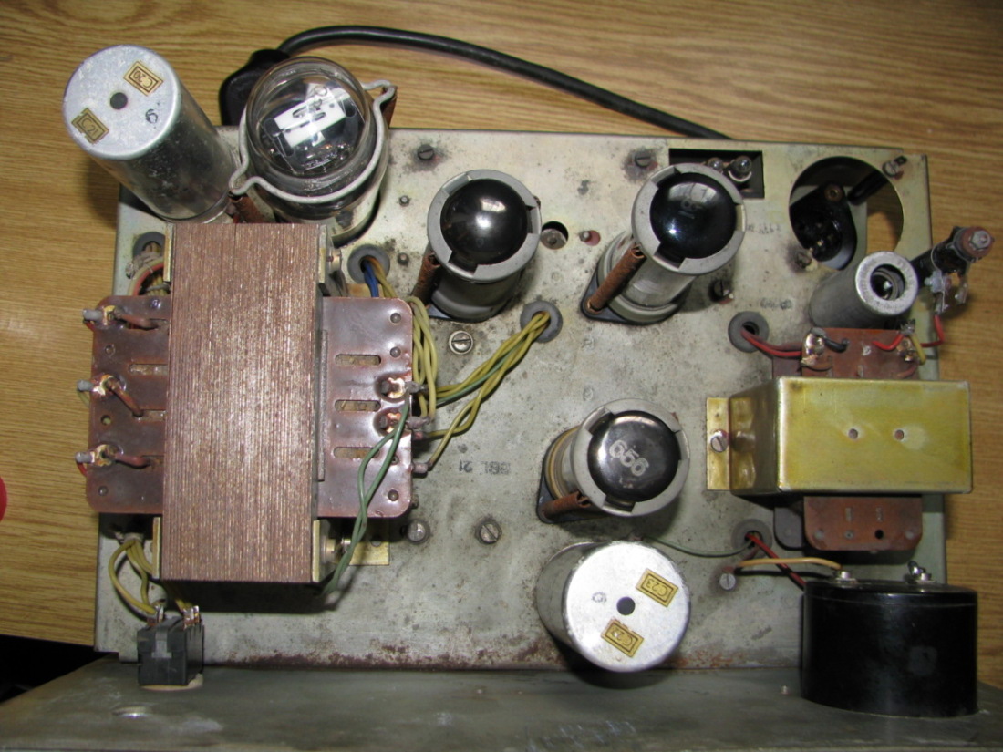

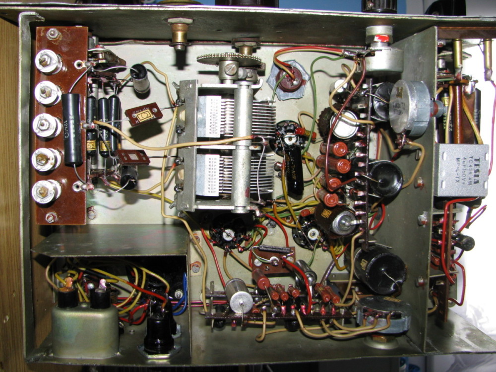

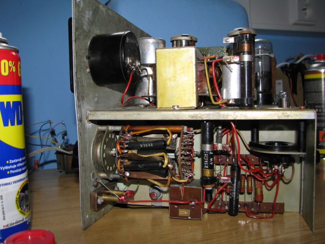

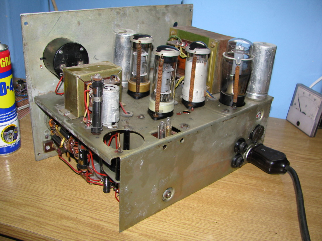

Ddostal sem RC generátor BM218A, prej byl funknčí, akorát asi po hodině provozu (když se když se zahřál) přestal pomalu fungovat, doma sem ho zapnul a fungoval perfektně, potom sem preventivně prostříkal kontaktolem patice pro elektronky, byli trošku zkorodované. Rovnou sem prostřík i chrastějící potenciometr pro regulaci výstupního napětí. Ale když sem to dal všechno dohromady nefungoval, zjistil sem že je velká vůle na potenciometru co sem prostříkával kontaktolem, tak sem jezdce přihnul víc k odporové dráze a fungovalo to. Když sem ho dával do bedýnky, zavadil sem o odpor na hrubý regulaci výstpního napětí na přepínači. Dal sem ho zas jak má být a šasi sešrouboval do bedýnky. zapnul a nic nefungovalo, zkoušel sem hejbat potákem a nic. zkontroloval pojistky, byli dobré, tak sem šasi zas vyndal ven a zapnul, opět nic nefungovalo, lampy žhavili, anodové napětí na kondenzátoru za usměrňovačkou bylo asi 370V, zkontroloval jestli neni špatnej kontakt na dvou žárovkách ve vazbě, vyměnil potenciometr na regulaci výstupního napětí, zkontroloval ohnutej odpor vyndal a zas nandal všechny lampy a nic
