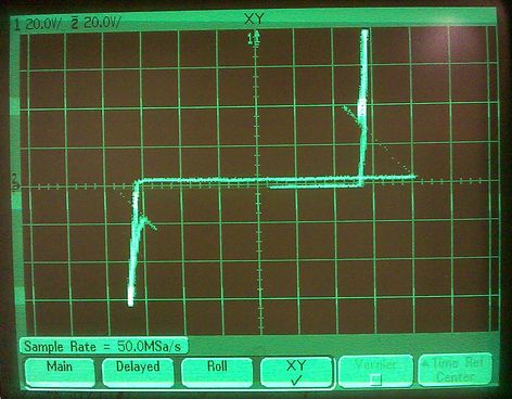

Jsem tu zkusila změřit jednu doutnavku a ona se chová nesymetricky, v jednom směru při 82V zapálí a při 55V zhasne a v druhém směru při 75V zapálí a při 65V zhasne. Čím to, nějakou nesymetrií elektrod?

No za těch 10ms se na stole ani nepohla, leda by špatně (nesymetricky) blikaly zářivky. :D
Edit: Jsem s sebou neměla foťák, tak jsem to cvakla jen mobilem, ale vypadalo to nějak takhle:
Doutnavka v sérii s odporem 39k, proud snímán na odporu.
(37.79 KiB) Staženo 69 x

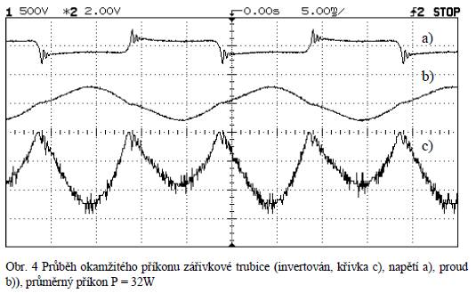

Andrea píše:No za těch 10ms se na stole ani nepohla, leda by špatně (nesymetricky) blikaly zářivky. :D
Vzhledem ke smajlíku jsi to zřejmě považovala za vtip.
V tom případě ti doporučím článek
HARMONICKÉ ZKRESLENÍ NAPÁJECÍ SÍTĚ, JEHO DEFINICE, MĚŘENÍ A PRAXE
Doc. Ing. Aleš Richter, CSc., Doc. Ing. Eva Konečná,CSc., Ing. Pavel Rydlo, PhD, Technická Univerzita v Liberci, Fakulta mechatroniky a mezioborových inženýrských studií,
zejména graf na str. 11. :D
P.S. trochu mi to trvalo, protože ten článek se přestěhoval a link z r. 2007 už byl mrtvý...
P.P.S. ale jak je vidět, jev pozorovaný u tvé doutnavky nebude až tak výjimečný (přesto bych ji přeměřil potmě :D )
