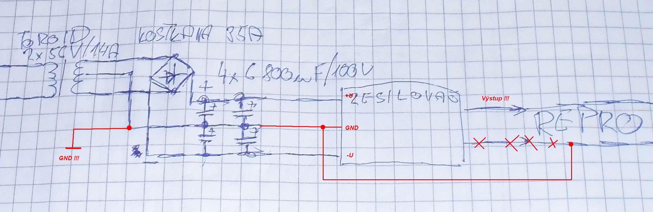

dnes už se mě nechce kreslit blokové schéma, zítra až příjdu z brigády, tak to sem upnu.

zkusil jsem to nakreslit , doufám ,že to pochopíte. snad to bude čitelné.
https://picasaweb.google.com/1113261949 ... directlink

Příspěvky: 12604
#90 Příspěvek od ok1hga »
co je tohle za hovadinu ?
udělej to podle obrázku !
(163.78 KiB) Staženo 110 x

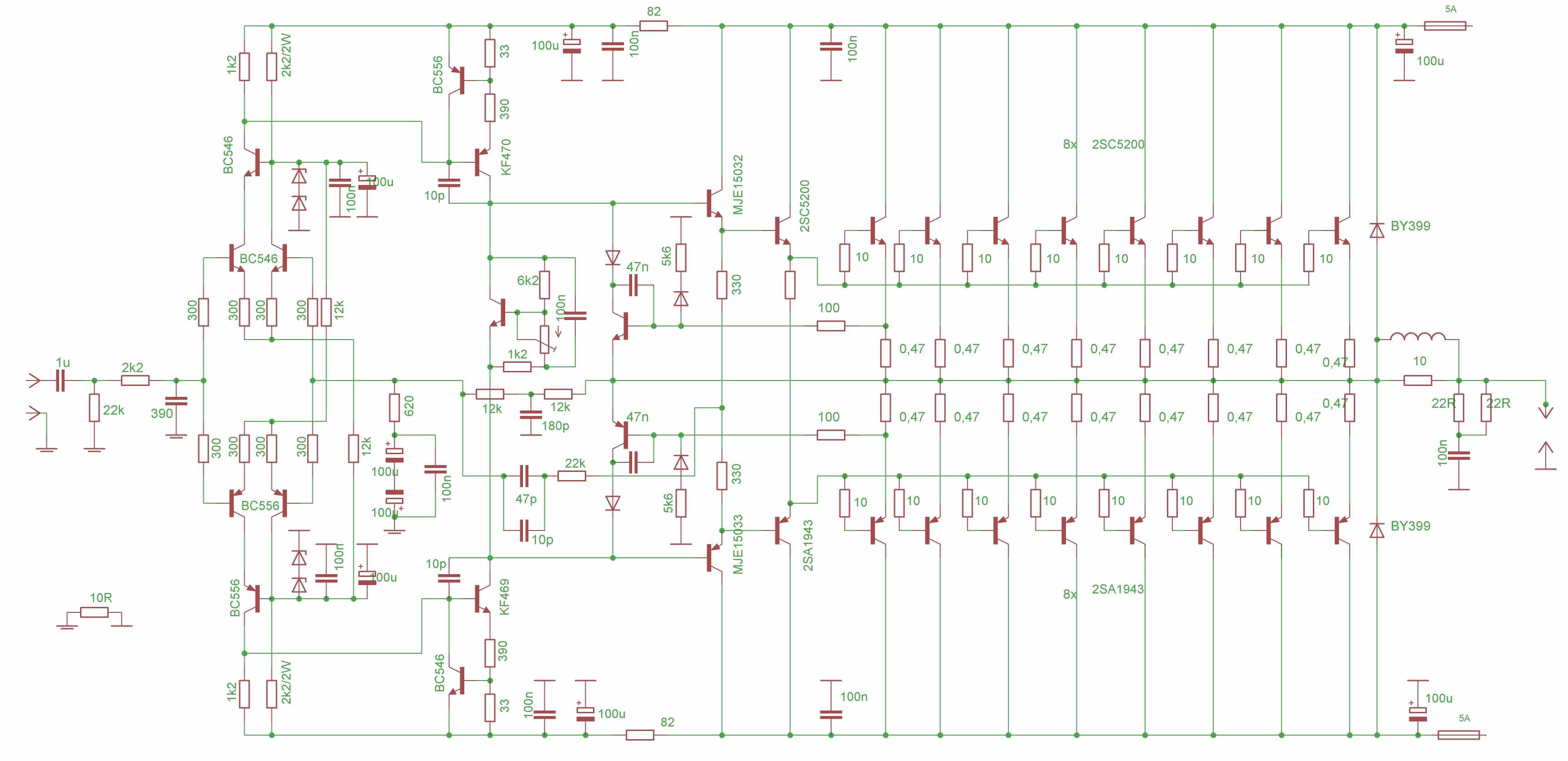

teda pokud je to tenhle typ zesilovače !!!
(198.58 KiB) Staženo 77 x
