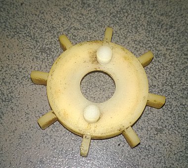

nicmene diky tomuhle vlaknu sme zjistil ze vyhazovas mam sjety az bida
a ted co s tim - mam tu sice jeden podstatne mene jety z xp7420 ale jak to hernajs rozebrat

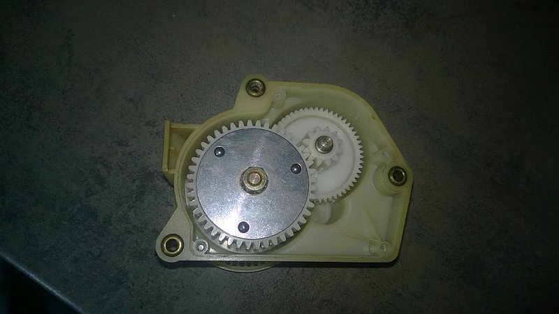

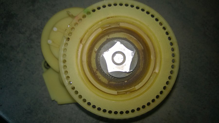

mlynek jsem vyndal, sundal i motor...ale jak povolit kamen? matku sme chytil do sveraku a zvrchu zkousel sikovkama povolit kamen ale bez zdaru,jen se trochu vrch ostipal..je to tak blbe tvarovane ze mi to proste nejde poradne chytit
nejake rady,tipy?
a vyhazovac zkusit nejak vytunit?
vyhazovac.jpg- vyhazovac nahradni jety - z 7240
- (79.81 KiB) Staženo 306 x
spodek.jpg- zespodu
- (84.74 KiB) Staženo 277 x
vrch.jpg- mlynek zvrchu
- (93.08 KiB) Staženo 310 x
ted sem delal kavu silnou 220ml a vypada ze mele dobre, kafe taky slo ale puk teda nedrzi uplne pohromade....nicmene nevim jak to ma spravne vypadat
edit:
stupen mleti stredni, delka mleti v servisnim neu nastavena tusim na 4(nesahal jsem na to ale celni panel je taky z te 7240, tady na tomhle byl spatny, nesel nastavit cas)
