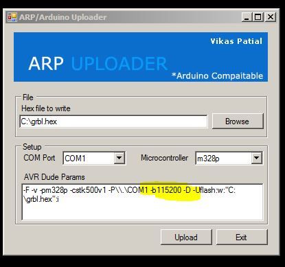

Potom jsem programoval Arduino i přes ARP Uploader (http://www.ngcoders.com/downloads/ardui ... rogrammer/), ale nevím, zda to půjde, když Arduino nemá v sobě bootloader. Tímto způsobem se programuje bez pomocí jiného arduina, jen skrze USB. Pokud to budeš zkoušet, tak funguje jako příkazový řádek.
Musíš tam nastavit rychlost kominukace na 115200. To žlutý na obrázku je ta rychlost, tak tu přepiš. Jinak vše ostatní se vypisuje do těch polí.
Snad jsem trochu pomohl ;)
To žlutý je ta rychlost, tak tu přepiš.
