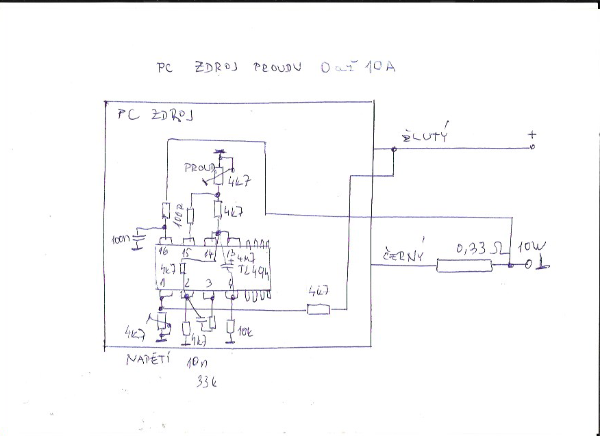

samponek píše:Proudové omezení jsou tři odpory a jeden trimr, ten výstupní odpor může být výstupní drát ze zdroje přesně odměřené délky, aby měl aspoň 0.022 ohm, trimr PROUD se podle toho zmenší na 220 až 470R
To schema, cos poslal není úplně ideál z hladiska proudovýho omezení. Pokud si škrtneš plusem o futrál zdroje, tak jde do kopru. Já jsem probrousil a přepojil nulovej plošák tak, aby futrál byl až za snímacím odporem.

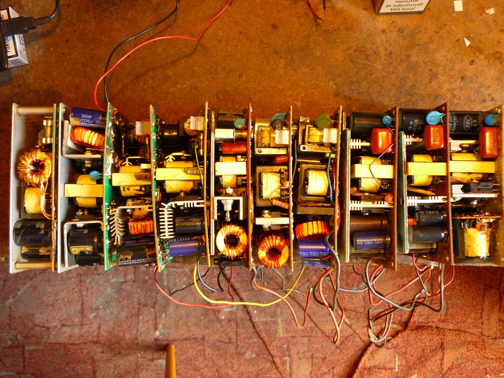

Jasně, já má spojené kostry zdrojů přes kondíky 4n7 těmi modrými, protože jich je 10 a každá kostra má jiný potenciál (o 22V ) :)
Zdroj 2x110V 5kW pro zesilovač
(271.84 KiB) Staženo 149 x

Kostry zdrojů musí být odděleny kondíkem, aby na hliníkových chladičích nebyl žádný potenciál, ale zároveň nebyly v luftě, protože je kapacita mezi pouzdrem spínacích tranzistorů a chladiči , vysílala by rušivý signál.
Zesilovač je napájen ze dvou fází z kulaté motorové zásuvky, tam je jistič 3x16A, každý zdroj bere 2.75A/230V

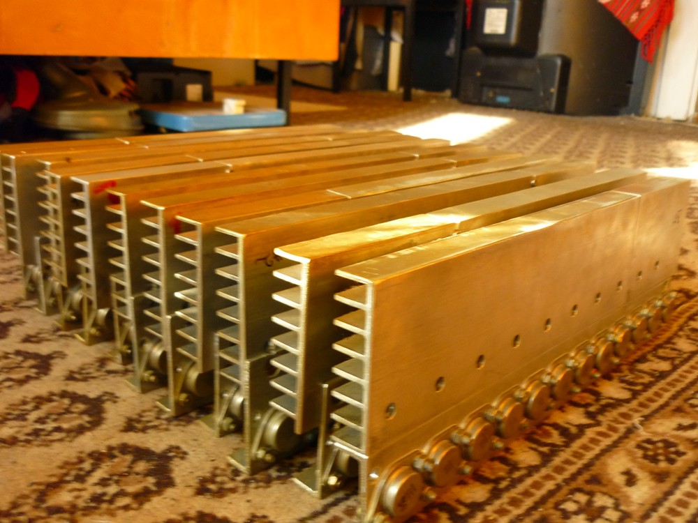

192 tranzistorů KD606 a čtyři IGBT BSM200GB120 s napájením 2x110V udělají 2x 2.5KW na reproduktorech :aplause:
(162.94 KiB) Staženo 104 x
Naposledy upravil(a) samponek dne 04 čer 2015, 20:29, celkem upraveno 1 x.

Chvála Bohu że dáváš ty oddělovací trafíčka na vstupech zesilovačů :D Sám bych těm zdrojům bezpečnostně také moc nevěřil.
V tom tvém zdroji pracují oba tranzistory synchronně, kdežto u TL494 v protifázi.
Na tejto schéme je označený len jeden odpor z vývodov 15 a 16,zrejme z 16-ki.Akí je ten druhy?
