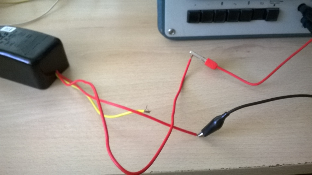

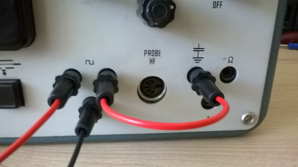

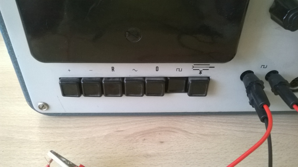

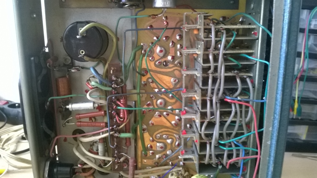

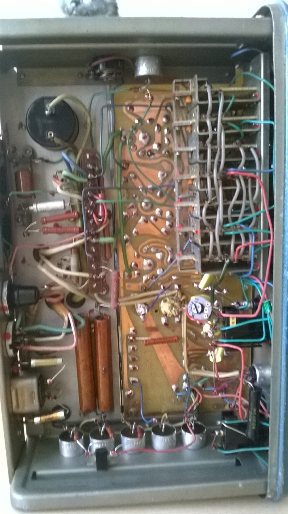

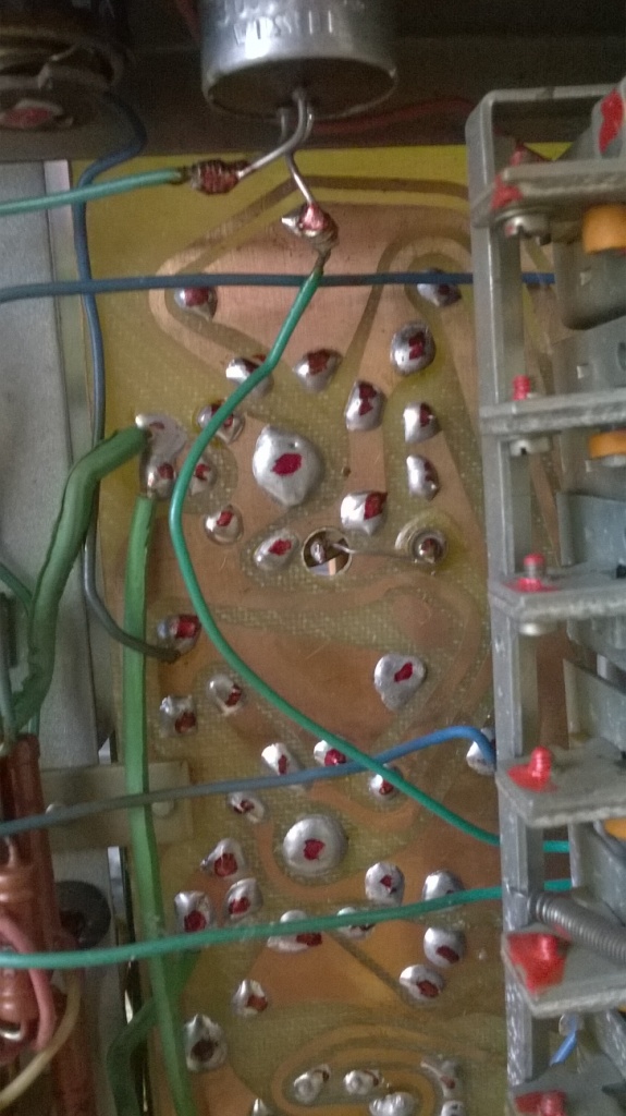

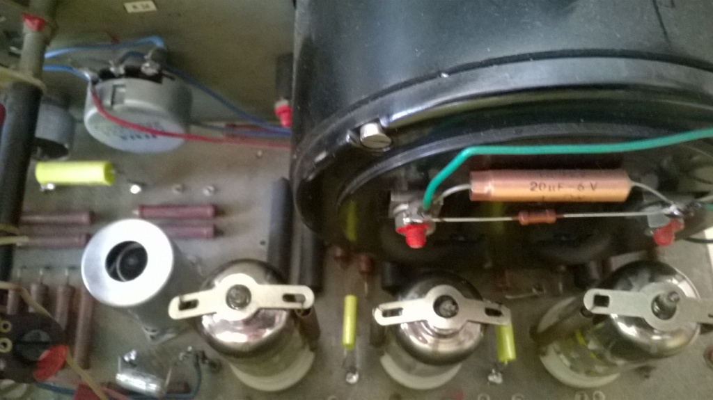

Zdravim, všechny hovňáky vyměněny za TC2xx a režim měření nesym. AC napětí (měření AC bez sondy) stále nefunguje: připojím zvonkové trafo a a ručka vystřelí asi do 1/4 stupnice a pak klesá až dopadne na nulu (měřené napětí stále připojeno).
Jak se chová měření DC jsem popsal výše.
Ještě mě napadlo že může být vadná E1 ale to bude asi blbost.
Moje otázka tedy zní: dá se v tom ještě něco dělat, nebo je to opravdu tak jak píše Fredis??? Děkuji moc všem.

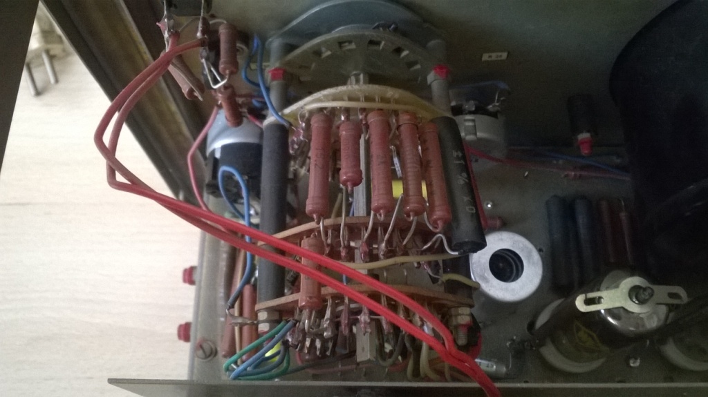

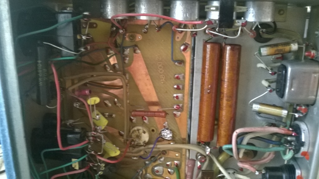

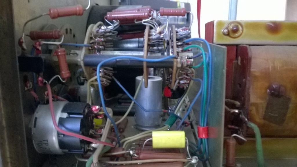

#89 Příspěvek od matmafek »
ještě foto k příspěvku st únor 24, 2016 15:38

#90 Příspěvek od fredis »
Celkem slušný fotky ale k ničemu :roll: . Za tím co jsem napsal si stojím.
