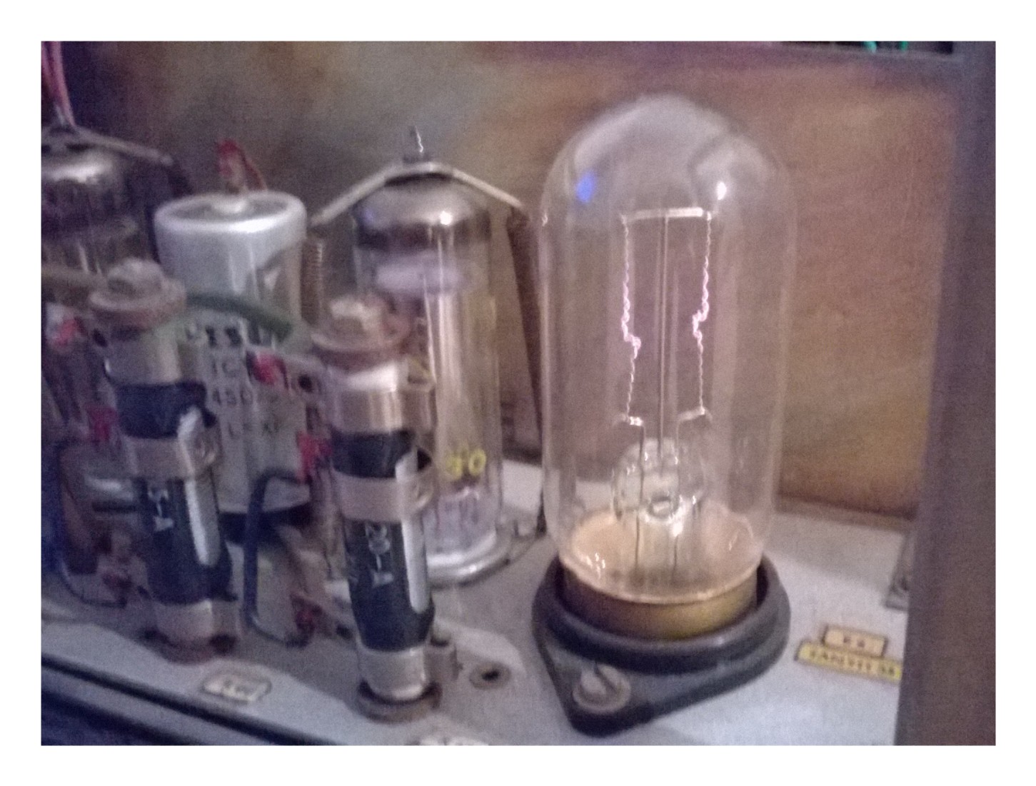

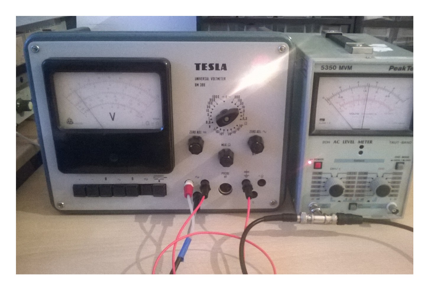

Zdravím, dostal se ke mně univerzální voltmetr BM388. Potřeboval bych prosím poradit s opravou. Popis poruchy:
DC rozsahy (+ polarita):
Na všech rozsazích jde ručka za nulu. Ani jeden rozsah nereaguje na potenciometr DC nula. Na přivedené DC napětí přístroj nereaguje.
DC rozsahy (- polarita):
Rozsah 1000V- ručka je asi v 1/10 stupnice
Rozsah 300V- ručka je asi v 1/2 stupnice
Rozsah 100V- ručka je asi v 1/10 stupnice
Rozsah 30V- ručka je asi v 1/2 stupnice
Rozsah 10V- ručka je asi v 1/10 stupnice
Rozsah 3V- ručka je asi v 1/2 stupnice
Rozsah 1V- ručka jde za maximum stupnice
Rozsah 0,3V- ručka jde za maximum stupnice
Režim pro nesymetrické měření AC napětí:
Nepodaří se nastavit DC nulu dle postupu v návodu. AC nula se nastavit nějak dá, ale asi za tak za pár minut uplave. Když nastavím AC nulu na nejnižším rozsahu, tak po přepnutí na vyšší rozsahy je tam nějaká výchylka. Když to spravím, tak to zase nesedí po přepnutí na vyšší rozsahy. Na přivedené sinusové napětí 50Hz sice reaguje, ale neukazuje správně. Na stejné napětí o kmitočtu 1kHz reaguje stejně. Vyšší kmitočet si myslím nemělo cenu zkoušet. Když jsem tam to napětí nechal chvíli připojené tak ta ručka šla pomalu dolů. Po odpojení napětí a následovném připojení stejného napětí to ukázalo hodnotu při které jsem to předtím odpojoval-(tam kam to stačilo sjet). Vše jsem kontroloval pomocí nf voltmetr o kterém vím že ukazuje správně.

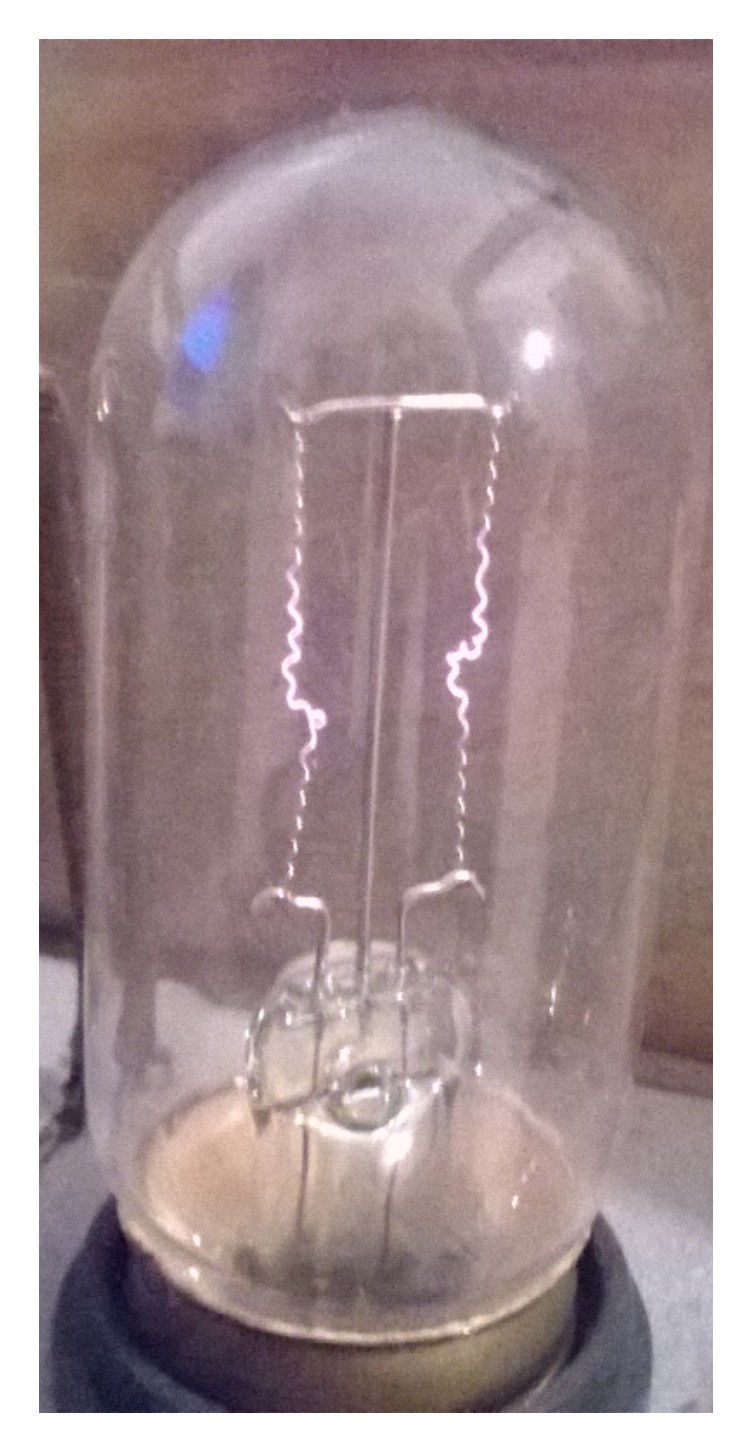

Ještě bych se chtěl zmínit že drátek ve variátoru na dvou místech žhne. Součástky vevnitř vypadají velice zachovale takže to na nic spáleného nebo uhnilého vůbec nevypadá. Mám tedy podezření na elektroniky (ujeté parametry aj.). Prosím tedy o radu co s tím, čím by to mohlo být, nebo v jaké části. Byl bych moc vděčný za jakékoli rady a pomoc. Předem všem moc děkuji.

Proč si myslíš, že je variátor vadný? Nejsou správná žhavicí napětí? Tady píše mtajovsky jak nahradit variátor a též odkaz na novou stupnici.
Mimochodem, proč otevíráš nové vlákno a nepokračuješ v původním?
Otkundes
Příspěvky: 1796
#5 Příspěvek od Otkundes »
Variátor na fotce je OK. Za provozu má jen žhavit, nikoliv svítit!

Serviceman: Myslel jsem si že je variator vadný, protože ve videu http://m.youtube.com/watch?v=OBybbeIlS-Q nežhaví. A nové vlákno zakládám protože to není on ten bm388, tohohle jsem vydražil na aukru jako nefunkčního. Ten z toho jiného vlákna funguje alespoň na DC měření.

toto je ako strieľanie z pištoľa trombónu. Nik tu nevlastní vešteckú guľu aby pri pohľade na krivú ručičku ukázal že jedna súčiastka zo sto je zlá. Skúste si zmerať napätia na anódach elektrónok E1 a E3, ktoré napájajú katódový sledovač.
Mali by byť približne rovnaké. Ak sa to nedá vykompenzovať, hľadajte chybu okolo E3, špeciálne si skontrolujte rezistory R3, R4 a prvky okolo. Potenciometer môže mať zlý kontakt na dráhu alebo môže byť prerušený.
Ešte raz dodávam: MERAŤ MERAŤ MERAŤ. Oboznámte nás s napätiami vo významných uzloch.

[quote="matmafek"]Serviceman: Myslel jsem si že je variator vadný, protože ve videu http://m.youtube.com/watch?v=OBybbeIlS-Q nežhaví. A nové vlákno zakládám protože to není on ten bm388, tohohle jsem vydražil na aukru jako nefunkčního. Ten z toho jiného vlákna funguje alespoň na DC měření.
Ale žhaví. Takovýma, jako je ten mentoš z videa, se inspiruj
:roll: :lol: . Používá na "prečištění a konzerváciu WD 40". Co dodat :cry:

Co to je za typ variátoru?

Davidsev: Gluwo 3-9V/1.4A

Tak jsem dnes něco změřil.
Sepnuté tlačítko + (měření DC)
Napětí na anodě E4 je asi 80V.
Napětí na anodě E2 je asi 79V.
Napětí na jezdci i krajích R26 kolísá okolo 1V (rychle se mění) nezávisí na poloze. Když na jezdec R26 velmi krátce připojím 4,5V baterii tak ručka prudce vystřelí za maximum stupnice.
Sepnuté tlačítko pro nesymetrické měření AC
Napětí na anodě E4 je 90V.
Napětí na anodě E2 je 90V.
Napětí na jezdci potenciometru R58 je v krajních polohách -1,6V a +1,6V.
Všechna napětí jsou měřena proti zemi(kostře).
Prosím napište mi, jestli už lze zjistit co je tam vadné, nebo co ještě změřit nebo udělat. Děkuji za reakce.
