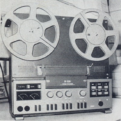

neodpustím si nakousnout své oblíbené téma nerealizovaná Tesla B135
je tu někdo kdo ji viděl, slyšel in natura nebo je to fantom atrapa výtvarný návrh z umakartu, překližky a sádry ?
zpět k B113, B116: odkaz na AR 8/81 str. 22 nebo AR 2/83 str. 52 výsledky měření a skutečných parametrů...
