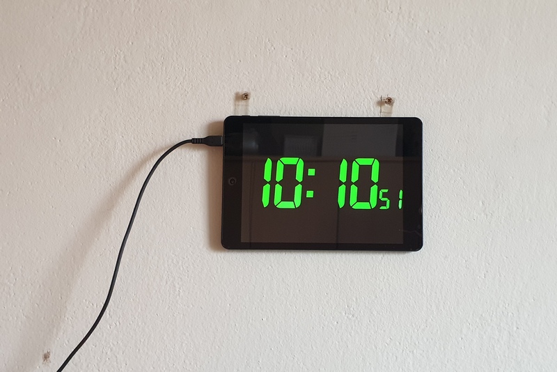

Zatím jsem je nahradil 8palcem tabletem na zdi a app hodin, regulace jasu v čase. Menší vada na kráse je kabel lezoucí s tabletu. Taky svítí zeleně.

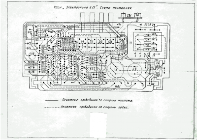

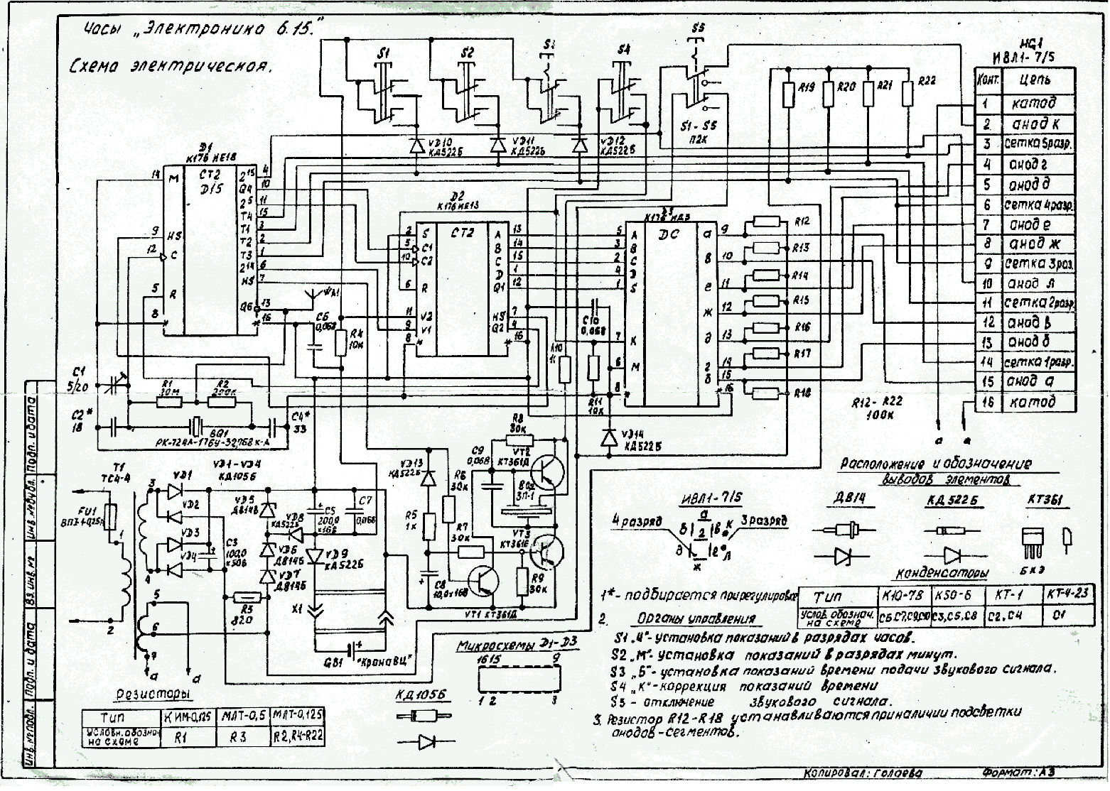

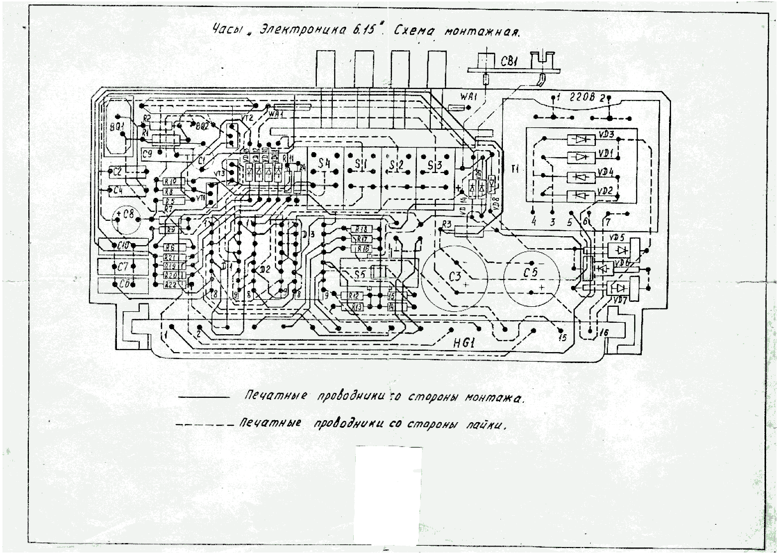

Dobrý den pánové, kdysi jsem tu psal o regulaci jasu displeje u starých ruských digitálních hodin. Při hrabání jsem našel Amáro, kde to je.
AR A/11 1985 str. 410. Objevil jsem i staré ruské schema. Třeba to někomu pomůže. :beer:

Příspěvky: 14452
#79 Příspěvek od masar »
A proč to sem nedáš rovnou? :wink:
Příspěvky: 10090
#80 Příspěvek od Artaban001 »
Tady to je:

#81 Příspěvek od MajklR »
A proč to sem nedáš rovnou?....
Protože to v mém dědkovském věku prostě neumím. Díky hodnému kolegovi, už to tam je. :agree:
Příspěvky: 14452
#82 Příspěvek od masar »
MajklR píše:Objevil jsem i staré ruské schema...
Nemyslel jsem AR. To by si snad našel kadý. Myslel jsem to schema, dědku... :wink:
MajklR
Příspěvky: 377
Bydliště: Olomouc 9
#83 Příspěvek od MajklR »
Večer, jak přijede syn, tak to nějak spáchám. Majkl. :beer:
Příspěvky: 14452
#84 Příspěvek od masar »
Z pověření MajklR to dávám sem.
:wink:
MajklR
Příspěvky: 377
Bydliště: Olomouc 9
#85 Příspěvek od MajklR »
Moc děkuji a přeji hezké svátky. Majkl. :drinken:
