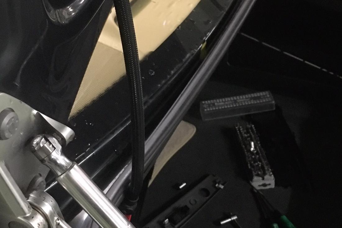

U toho myho kufru to bylo jasny, tam je to tak blbe udelany, ze pri maximalnim otevreni je misto na viku, kam ten svazek vede posunuty oproti samotnymu kloubu na kastli, takze je ten svazek nasponovanej - viz foto, nechapu kdo to takto priblble vymyslel
(74.22 KiB) Staženo 141 x

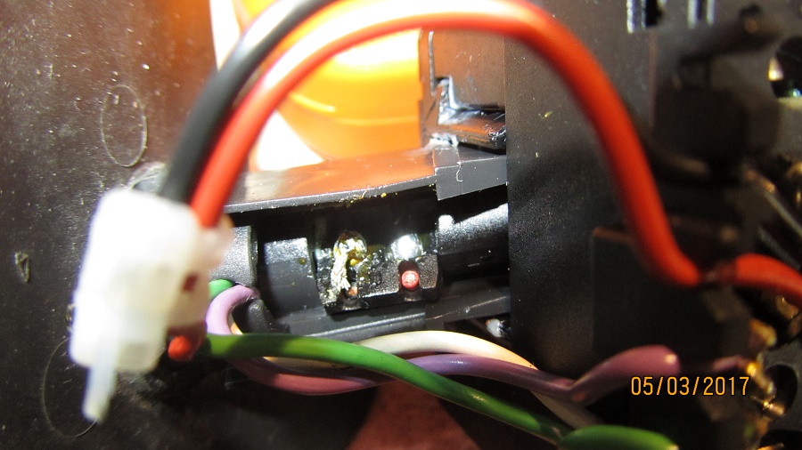

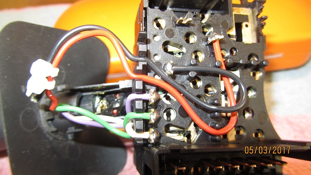

Vrátím se s odstupem k původnímu problému ulomených vodičů tlačítka houkačky na otočné hřídelce ovládání světel v levé páčce pod volantem u Dustera.
Dne 27 září 2016 jsem polních podmínkách na louce u chaty provizorně opravil ulomený vodič k houkačce pouhým přiletováním na pájecí bod na otočné hřídelce. Podle očekávání oprava dlouho nevydržela, a letos v lednu už zase houkačka nefungovala.
Do opravy jsem se pustil až teď v březnu, když už jsem měl v garáži přes 10°C. Vymontoval jsem z volantu celý spínač a přinesl si jej domů na pracovní stůl. Zjistil jsem, že na otočné hřídelce je ve stejném místě, jako byl ulomený v září černý vodič, je nyní ulomený také druhý červený vodič. K tomu se ulomil i ten černý vodič hned za procínovaným koncem, kterým byl černý vodič přiletován k plošce na hřídelce (nevím, zda praskla dříve moje provizorní oprava nebo ten druhý červený drát).

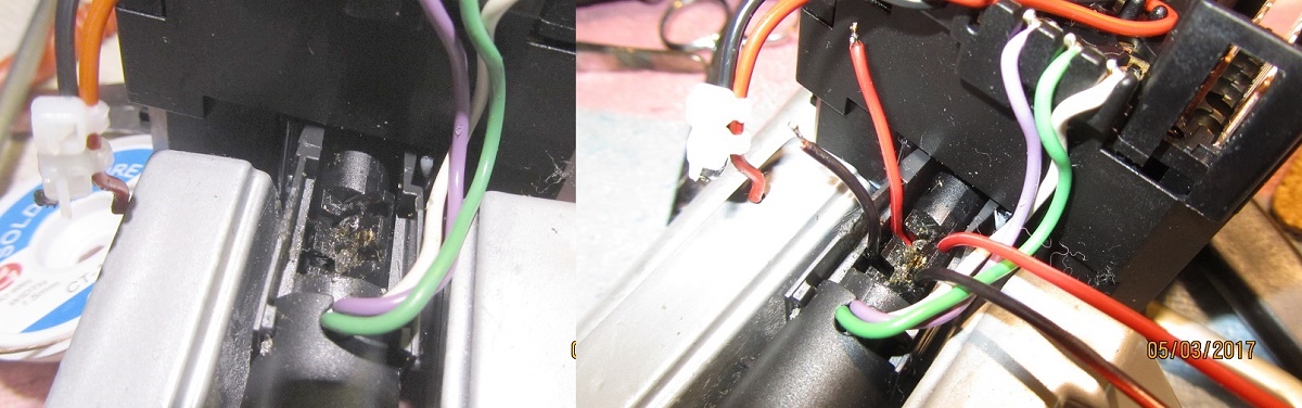

Pro kvalitní opavu bylo nutno oba ohebné dráty vyměnit. Marně jsem si lámal hlavu, jak tu páčku ovládání světel a houkačky rozebrat, abych vodiče vyměnil. Nakonec jsem zvolil postup opravy bez vyjmutí té hřídelky. Postupoval jsem takto:
1. Pomocí odsávačky a odsávacího "dracounu" jsem odpájel konce odlomených drátků z hřídelky a ulomený zbytek drátu jsem vytáhl z drážky, která vede drát kolem hřídelky.
2. Do uvolněné drážky jsem vtáhl nové, měkčí dráty než byly použity původně. Nejříve jsem drážkou protáhl tvrdý smaltovaný drát 0,8 mm, a pomocí něho jsem do drážky vtáhl nové měkké vodiče. Oba konce nového vodiče jsem pak zaletoval na příslušné body se zachováním tvaru a délky jako u původních vodičů.
Tato oprava by měla podle mne vydržet déle, než vydržely původní tvrdší vodiče, které tam byly 5,5 roku. Uvidím.
Nějaké detaily jsou na přiložených obrázcích.
(194.02 KiB) Staženo 137 x

(160.18 KiB) Staženo 193 x
(215.58 KiB) Staženo 150 x
