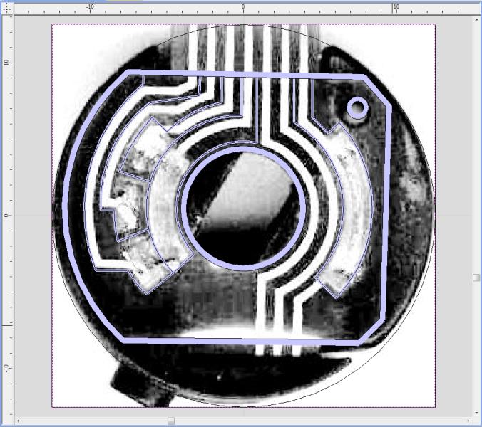

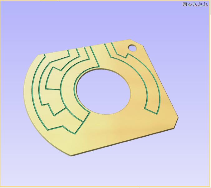

Uštěpačný poznámky na zemi původu si nechte. Tohle se děje u více značek. Naposled jsem orpavoval páčky na Peugeot 307 a 207, kde je i sdružená řídící jednotka sloupku řízení. Nový páčky stojej hodně, starší skoro nesehnatelný. Přelámanej flex kabel. Trochu hodinářská práce.
Naposled byla vyšoupaná kontaktní plocha na přepínači světel - vyrobil jsem náhradní plošný spoj, přilepil ho a přiletoval na původní.
Původní vadný flex plošný spoj.
(75.47 KiB) Staženo 159 x
Gravírovaný plošný spoj 0,2mm.
(29.28 KiB) Staženo 181 x
