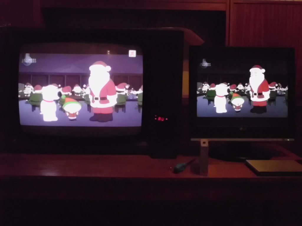

IMG_0088.JPG- Něco animovaného, pozadí dokonce výraznější než na LCD
- (133.02 KiB) Staženo 142 x

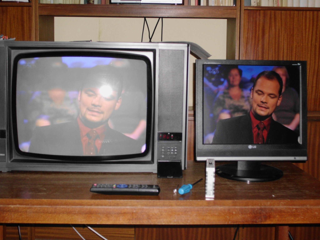

IMG_0084.JPG- Milionář; jen CRT, soutěžící nehodnoťte, podání barev i ostrost v rámci možností
- (166.4 KiB) Staženo 134 x

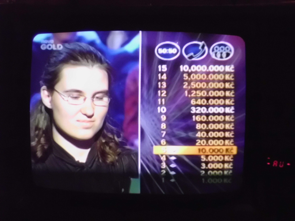

IMG_0080.JPG- Milionář - repríza; foceno omylem s bleskem, ale podání barev OK
- (215.74 KiB) Staženo 154 x

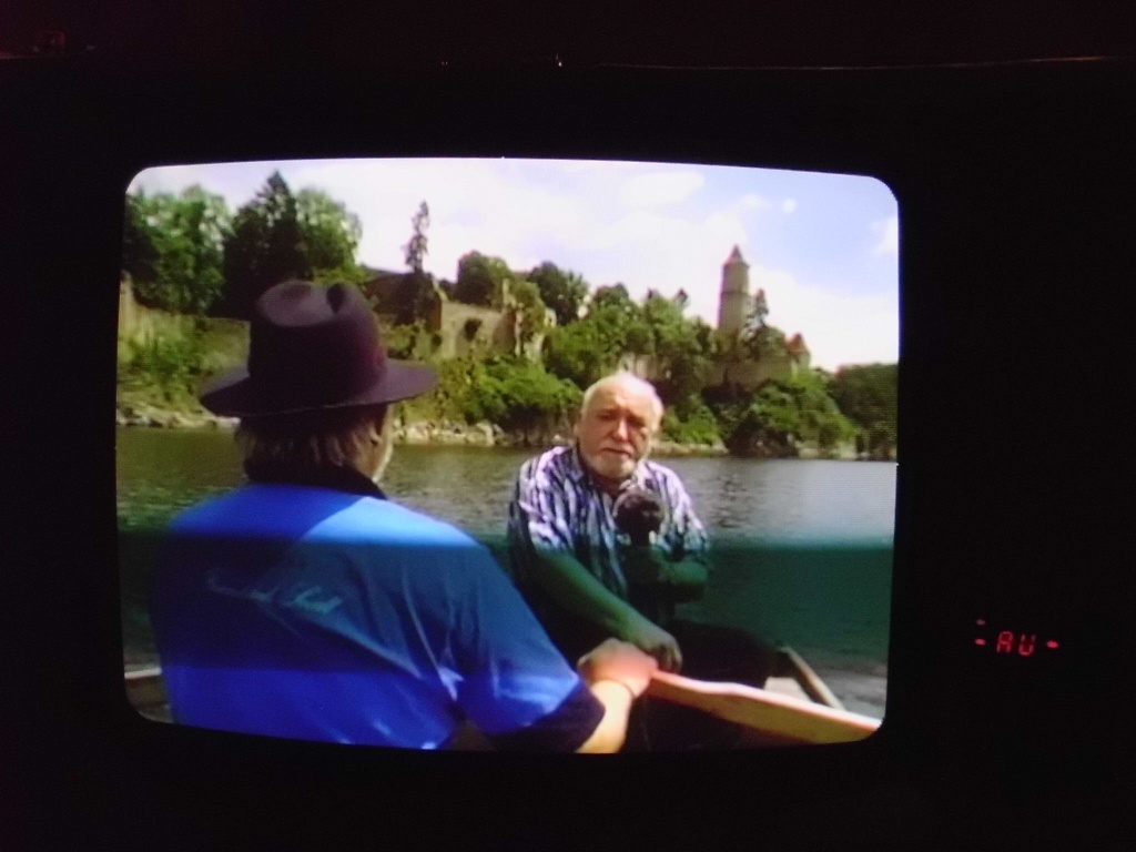

IMG_0078.JPG- DVD - cyklus Vltava, voda nebyla do zelena
- (178.66 KiB) Staženo 181 x

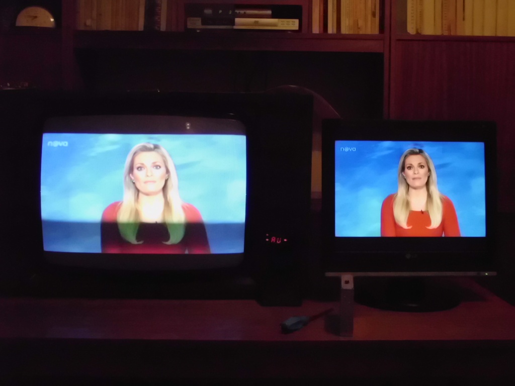

IMG_0073.JPG- Nova - zprávy; CRT nevypadalo v reálu tak světlé
- (128.88 KiB) Staženo 163 x
