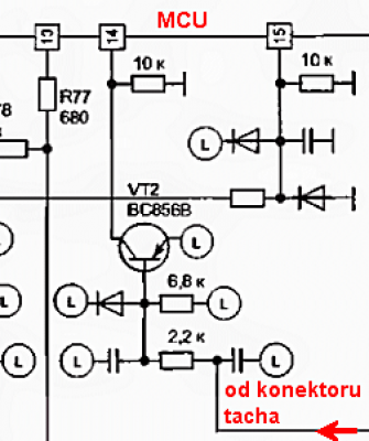

Záleží samozřejmě také na typu tacha. Napětí tacha není příliš důležité, větší napětí neznamená závadu, v řídící jednotce se stejně snižuje na logické úrovně a vyhodnocuje se jeho frekvence. Kontrolovat toto napětí lze až po pin procesoru pouze osciloskopem.
:wink:

Zdravim, no, pozeral som na ten magnet na hriadeli, je tam pevne nalisovany a ani sa nehne. Pouzil som taku hodinarsku lupu a ani ziadnu trhlinu nie je vidiet. Usudzujem, ze tato suciastka to nie je. Ta by mala byt OK. Ked som meral to napatie na konektore na doske - z tacha, menilo sa s narastajucimi otackami, teda frekvencia tiez stupala. Ale aka bola a ci bola taka aka ma byt... to uz zrejme nezistim. Osciloskop nemam a asi by som si s tym neporadil. Uz som mimo dosky skusil a preveril vsetko, tak to bude uz len na tej doske. Na prilozenej scheme vidim polovodice, nemoze byt chyba aj tam? Ak by sa pri malych "pracich" otackach nemeralo a pri pokuse o zmykanie by sa merat v dosledku chyby na doske nedalo, spravala by sa pracka presne takto. Uvazujem zle? Ale takuto zavadu uz urcite neopravim. Skoda. Aj tak srdecna vdaka za pomoc pani.
Příspěvky: 14452
#82 Příspěvek od masar »
Úvaha je správná.
