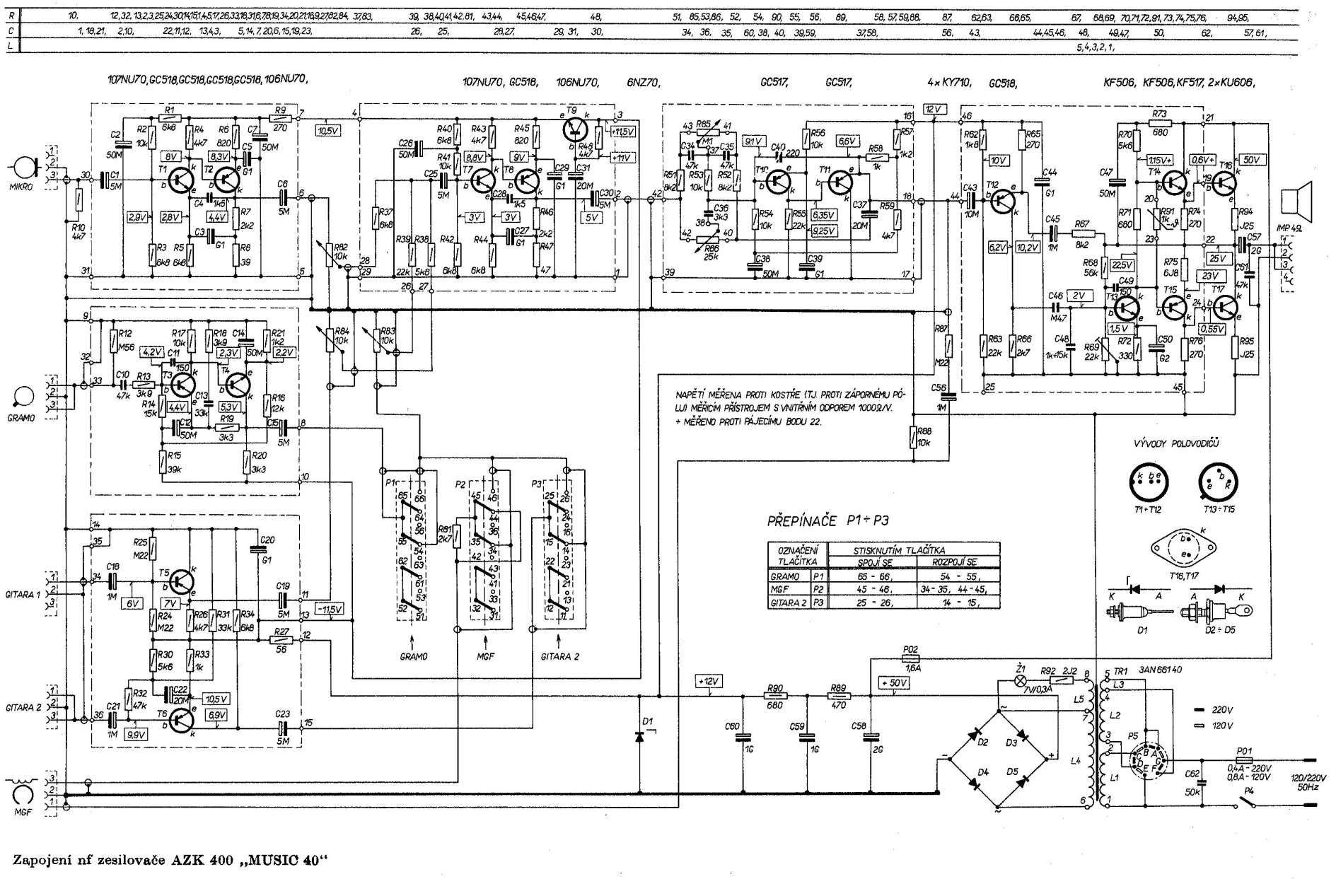

sinclair píše:Proč teda Tesla či kdokoliv jinej nepoužíval KU601/602 sériově v koncákách, když byly tak skvělý, byly podle Vás na mědi, měly navrch k tomu 30MHz, celkem slušně lineární a vydržely taky podle vás 60W ???
myslím že KU60x v zesilovačích v sériovce používány byly . . .
viz. AZK 400 MUSIC 40
(289.07 KiB) Staženo 389 x
danhard
Příspěvky: 6640
Bydliště: Jesenice u Prahy
#77 Příspěvek od danhard »
Tam jsou ale KU606, to je jiný chip, než KU601, KU602 - tenké nohy.
KU606 je výmět od KU605, KU607 všechno silné nohy, ale také mám KU609 a to je KU606, ale v pouzdru s tenkýma nohama jako KU601 :)
