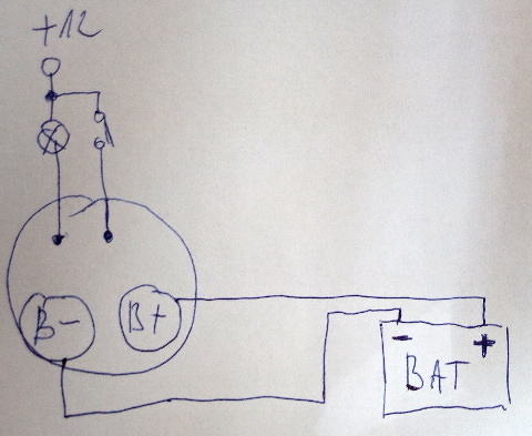

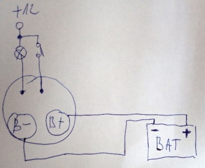

sr71
Příspěvky: 2694
#87 Příspěvek od sr71 »
Ano, baterii jsem jinou zkoušel, nic se nezměnilo. Teď už několik dní se s autem jezdí a najednou to dobíjí převážně normálně (ale dle palubního voltmetru zapojeného do zásuvky zapalovače, se ojediněle vyskytne několikasekundový výpadek dobíjení, nebo naopak přebíjení).
Ještě se vrátím k tomu co se tady řešilo o pár příspěvků výše, že přebíjení může způsobovat přechoďák např. na kostře, já stále nechápu proč by to tak mělo být. Alternátor je zapojený zhruba takto (příloha), svorka + a -, vývod na kontrolku a vývod kde se objeví + po zapnutí klíčku (nějaké napájení regulátoru).
Regulátor je komplet uvnitř alternátoru, a snímá napětí na výstupu alternátoru (zjednodušeně řečeno). takže pokud regulátor zjistí na výstupu z alt. více než řekněme 14,4V, měl by odpojit buzení rotoru aby napětí kleslo, jinými slovy regulátor by vůbec neměl dovolit (pokud je v pořádku) aby bylo napětí na výstupu z alt. vyšší než 14,4V a není mi jasné jak s tím souvisí přechoďáky mezi alt. a baterií, když je ten regulátor napájený ze svorek alternátoru.
vasekpetr1
Příspěvky: 989
Bydliště: Hospoda u Třebíče
#88 Příspěvek od vasekpetr1 »
Zkontroluj přechoďáky na plusovém kabelu mezi baterkou a alternátorem (starterem) a pro sichr bych mezi mínus baterky a těleso motoru natáhl nový silný kabel (nebo silný měděný dracoun) s ověřenými oky bez přechodových odporů.

vasekpetr1
Příspěvky: 989
#90 Příspěvek od vasekpetr1 »
Neuvažuješ nad přechdovým odporem alternátoru na kostru, ale pokud nebude dostatečný kontakt kostry motoru s mínusem baterky, máš tu hned problém (a o tom i EKKAR píše). Přikostři motor a budeš vědět víc.
