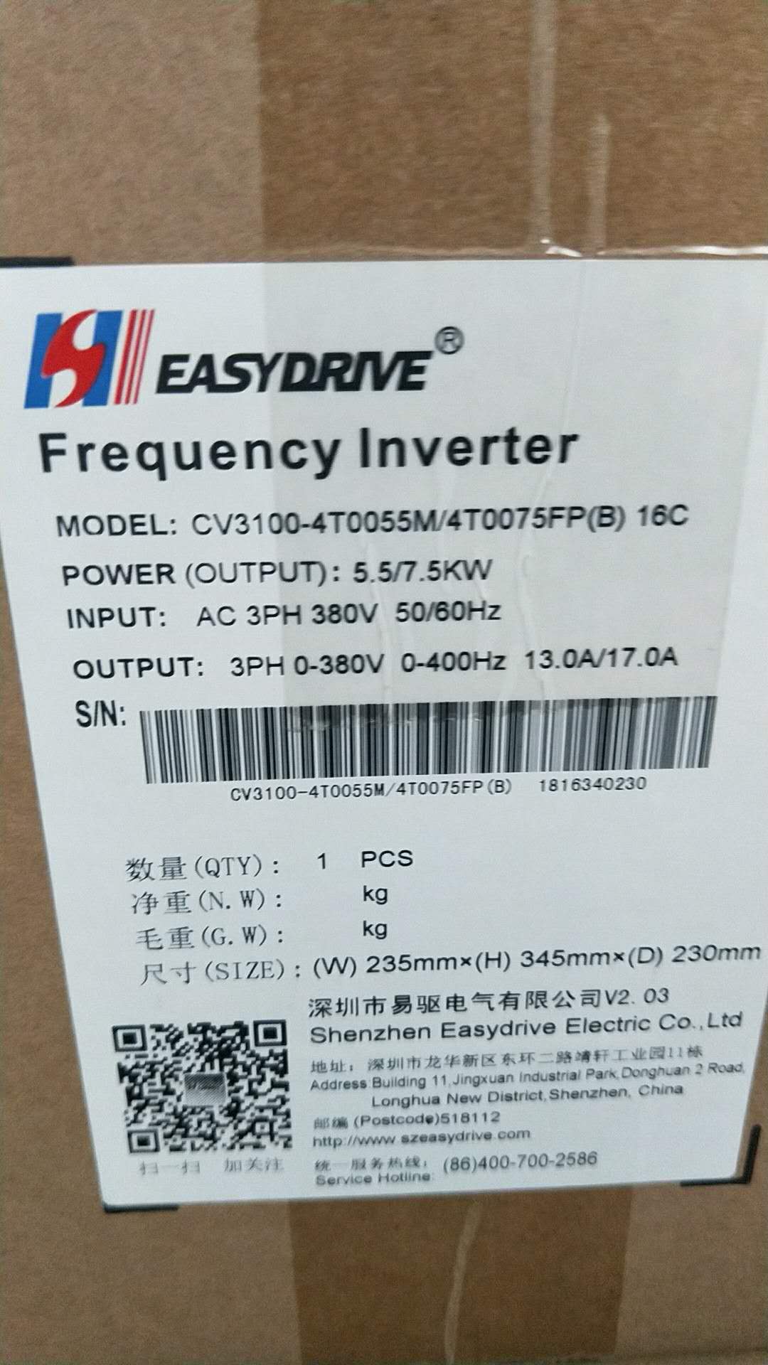

Zde je štítek zmíněného meniče frekvence. Mohu tedy zdvořile poprosit o názor, zda je podle Vás pro ten stroj ok? Samozřejmě to může nějak být šunt, ale teď jde o parametry. Dík!
#89 Příspěvek od sinclair »

Výkonově ten měnič jistě vyhovovat bude. Najde se poblíž člověk, co ho bude umět nastavit?
