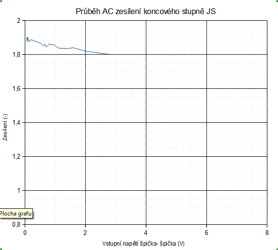

sinclair píše:Martin jef111, na rozdíl od Tebe Václave, něco už dokázal a na dalším pilně pracuje. Vůbec ani netušíš, s kým vlastně máš tu čest a co ten člověk umí.
To je pěkné, ale tady zatím nic neukázal. Jura80 se prsil, že mu udělá simulace a skutek utek.
Asi to, zrovna jako Ty, neumí :lol:
Od začátku upozorňuji, že budící odpory 15R mají nesmyslně nízkou hodnotu.
Když to tam jef111 nevidí, tak zesilovačům asi moc nerozumí :roll:
Když to jde do zkratu, tak ochrana bojuje s proudem budičů 800mA a na 15R miniaturních odporech je 1,2W střední ztráty.

danhard píše:Přestože zde Jura80 udělal přednášku o derivaci, kterou zřejmě opsal z učebníce pro podřadné soustružníky, tak asi nepochopil co znamená :roll:
Rozhodně to není ac zesílení v závislosti na amplitudě ac, jak to měří.
Mohl by mu to někdo vysvětlit ? Já jsem na to upozornil už několikrát.
Jinak to převýšení zesílení při nevhodně vysokém klidovém proudu koncového AB stupně se nazývá gm doubling, to kdyby si to chtěl Jura80 najít v nějaké příčurce pro mladé návrháře audiozesilovačů.
http://www.douglas-self.com/ampins/dipa/dipa.htm
Ale tohle je právě další z mnoha tvých omylů danharde.
Gm- doubling přece vzniká u emitorových sledovačů třídy AB s emitorovýma rezistorama. Čím jsou větší, při tím větším rozkmitu se to na s nějakou zátěží konce projevuje. Děje se to protože když přestane vést jeden z tranzistorů, zvětší se výstupní odpor celýho konce z odporu paralelní kombinace těch emitoráků (tj z poloviny odporu) na celý odpor toho emitoráku. Proto nad určitým výstupním proudem klesne zesílení komplementárního em. sledovače, aby se při dalším zvyšování proudu zase zvýšilo z důvodů dalších vlivů. Samozřejmě je to složitější o charakteristiku BE přechodů a o zesílení a další nuance, ale to by se sem nevlezlo.
Ale. Kdyby ses podíval na moje schéma pořádně- a hlavně použil mozeček- zjistil bys, že k tomu, aby ti klesl proud jedním z koncových tranzistorů k nule, potřebuješ dost velkou změnu napětí na kolektoru toho koncovýho tranzistoru oproti napětí při stavu, kdy teče klidový proud. Situace je tím příznivější (tj. je potřeba větší změna napětí), čím větší je klidový proud (protože dělá užitečný úbytky navíc na R19, 21, 26, 27). A tím příznivější, čím menší jsou R18 a R23 (protože dělá ještě větší užitečný úbytky na těch stejných R). Ty R18 a 23 jsem ale nechal 56R z důvodu, že by jinak zbytečně vyžíraly budicí proud. A ostatně, nestavěl jsem high- end.
V praxi to znamená, že při rozkmitu na výstupu například 1,6Vpp má můj konec zkreslení 0,5% a při plným rozkmitu 7,5Vpp má opět 0,5%. Přitom klasický emitorový sledovač by s 0,2R v emitorech a 100mA na takovým rozkmitu docela slušně pohořel, neb při asi ±0,8V by klesal proud jedním z jeho tranzistorů skoro až k nule.
Naposledy upravil(a) jura80 dne 22 lis 2019, 10:38, celkem upraveno 1 x.

Gm doubling vzniká u jakéhokoliv dvojčinného zesilovače pracujícího v AB třídě, kde spojuješ výslednou charakteristiku přes příčný klidový proud.
A kdyby jsi používal mozeček, tak by jsi věděl, že ac zesílení v závislosti na amplitudě ac signálu, není okamžité zesílení na poloze pracovního bodu.
Holt je vidět, že těm soustružníkům chybí diferenciální počet v osnovách :)

Nepochopil. Opět.
Ano, to jo. Ale otázka je, jak nelineární je a jak se chová em. sledovač a jak je nelineární a chová se tohle zapojení. To se nedá ani srovnat.

To se srovnat nedá, 2EF, kterej bys tam místo toho dal je napěťově asi o řád lepší :D
Ale ve výsledném zkreslení se zde uplatňuje asi o řád více zkreslení proudového přenosu.
Jak je zcela zřejmé ze simulace celkového přenosu Tiger6.
Asi všechno víte, nikdo se nezeptal, co jednotlivé křivky znamenají.
