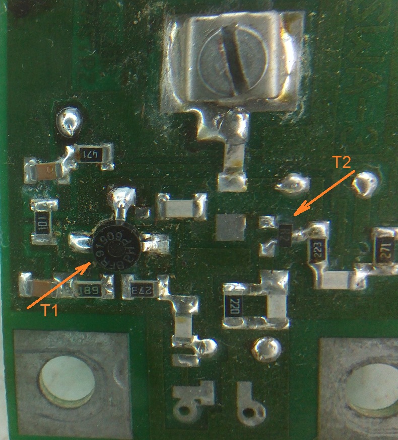

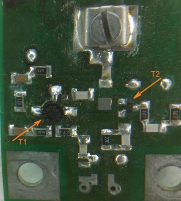

to kono: že by oba stejně? - ano, klidně - právě proto, že to je pro tenhle bazmek typická závada.
Dá se snadno opravit - tady byl vadný vstup - T1

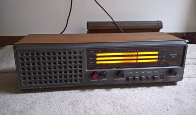

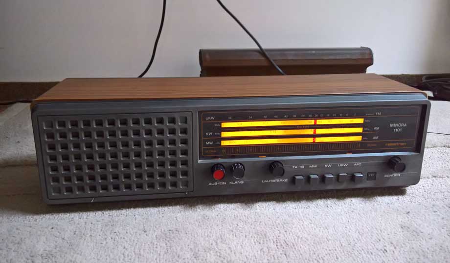

Rádio od soudruhů z NDR. Stačilo promazat ložiska ladícího kondu a prostříknout hlasitost a hraje jak za mlada.

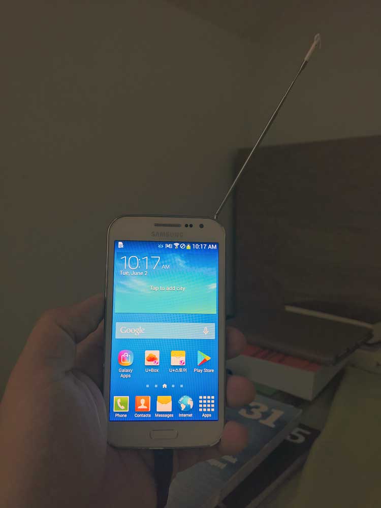

Samsung, model jen pro Koreu - Galaxy Win. Má to Android 4.x, což už dnes je trochu passé. A pěknou teleskopickou anténu - ta ale není pro GSM, nýbrž pro televizi standardu T-DMB. To v Evropě nefunguje, jen v Asii. Půlka aplikací (i přes horko těžko nastavenou angličtinu - mobil byl korejsky) je v korejštině. Spíš jen zajímavý sbírkový kousek, než dobře použitelný teflon.
#81 Příspěvek od p32 »
Šoupni tam aktualizaci softwaru z adresáře, kam jsi nahrál novější i stejnou verzi pro GT-I9300 s A4.3 a měl by mít i češtinu.
Příspěvky: 8066
#82 Příspěvek od Hubert_79 »
Já nic nenahrával :) Dal jsem to nabít a metodou pokus - omyl jsem se proklikal k nastavení jazyka. Pak reset a je to.
Android je v tom 4.2.2, to by ještě nějakou podporu mít mělo. Jinak je to docela lemra líná, nebyl to asi žádný top model.

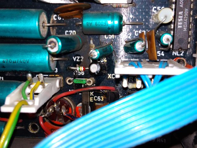

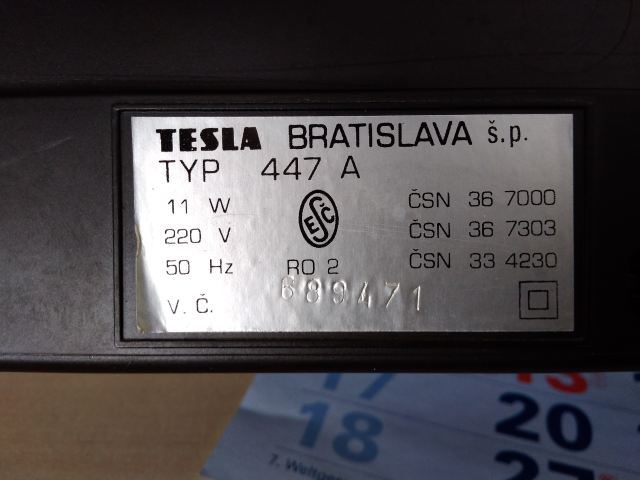

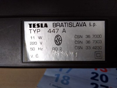

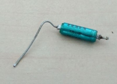

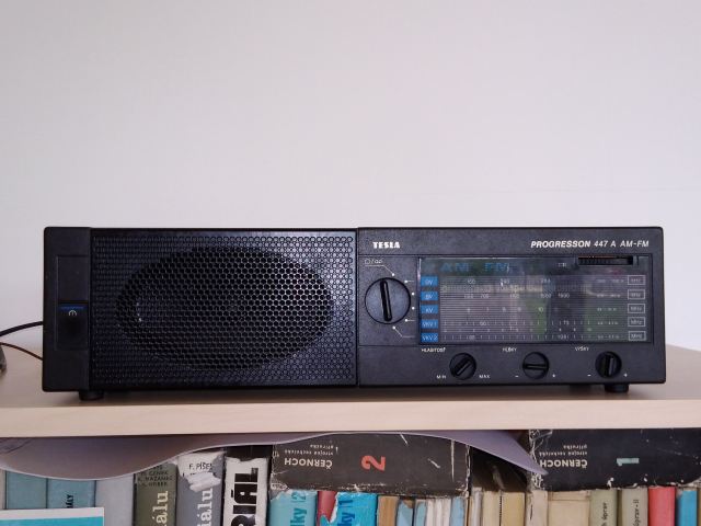

Aj keď to nie je priamo nález zo zberného dvora, dám to sem. Včera som od kolegu v práci dostal tento exemplár rádia Tesla Progresson 447A (v.č. 689471) s tým, že hraje veľmi potichu, ak chcem, môžem si ho vziať. Tak som si ho aj vzal a po zapojení sa chyba potvrdila - hlasitosť na úrovni asi ako zo slúchadiel - špuntov. Závada bola jednoduchá - vadný kondenzátor C64 medzi predzosilovačom a vstupom korekcií. Namiesto 10µF mal kapacitu asi 200nF, nahradený približne rovnako starým Frolitom 10µF/40V so správnou kapacitou. Mimo toho som ešte objavil studený spoj na kondenzátore C56, pričom po jeho náhodnom odpojení (ešte pred výmenou C64) sa rádio rozohralo o niečo hlasnejšie. Teraz je rádio už plne funkčné, ak nerátame odladzovanie staníc. Ešte musím na stabilizátor (KD136) doplniť malý chladič, aspoň pre dobrý pocit.
vadný kondenzátor 10µF/15V
