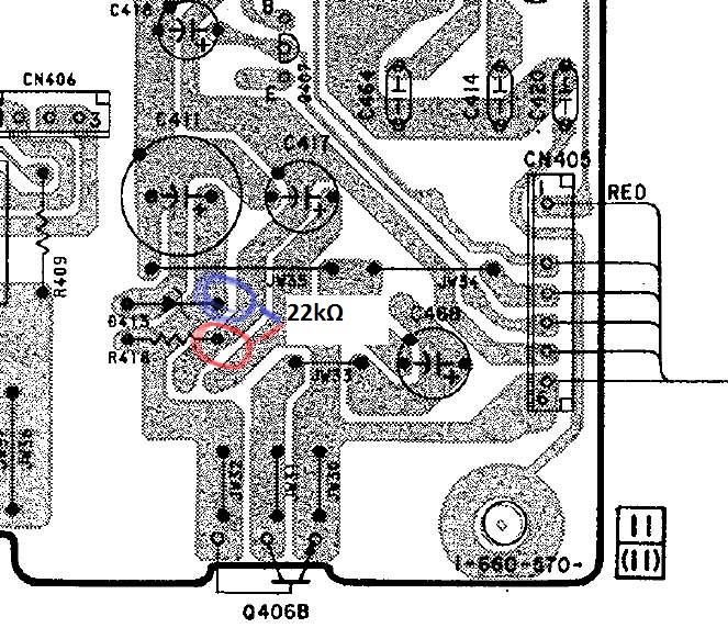

#77 Příspěvek od earthquake »
No meral som pri vypnutom stroji a nameral medzi tymi dvoma bodmi 22kOhm.
Neviem co merat este. Skus mi to povedat po lopate ako masar, prosim.
Dakujem.
Příspěvky: 14453
#78 Příspěvek od masar »
sinclair píše:Tento případ spíš ukazuje na přerušenou cestu mezi katodou té zenerky a bází...
To by přece na bázi těch 6,2V nenaměřil. Je vadný ten tranzistor, musíš ho vyměnit. :wink:
DO TÉ DOBY KONEKTOR NEPŘIPOJOVAT!
