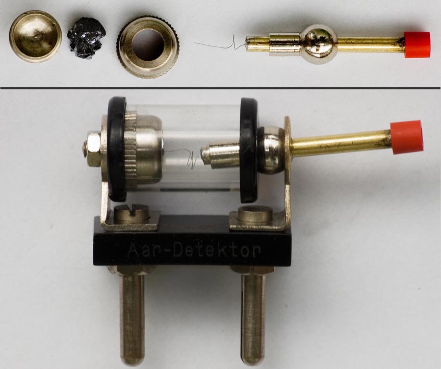

A co takhle pro větší zábavu použít místo diody krystal galenitu. Jako malej kluk jsem používal tento:viz obrázek. Nebo se dá krystal galenitu i vyrobit: http://pjenicek.sweb.cz/radioprevzate/galkrystal.html
Případně koupit: https://www.heureka.cz/?h%5Bfraze%5D=ga ... ty=new&o=3
Jako anténu jsem používal drátěnku postele. Cívku na feritové tyčce a ladičák jsme měl z rozfláknutého T60 - respektive otěckem přejetého. Ale hrálo to úžasně.
