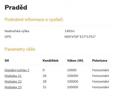

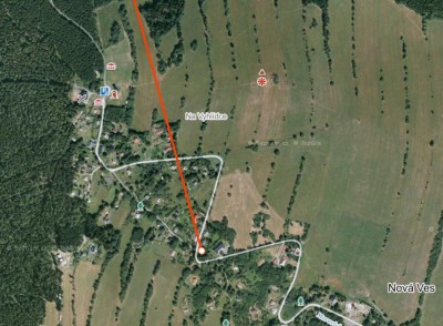

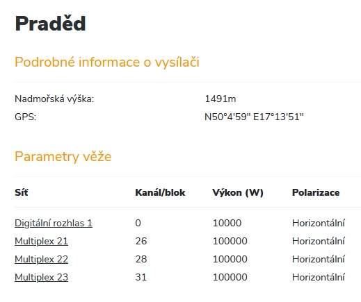

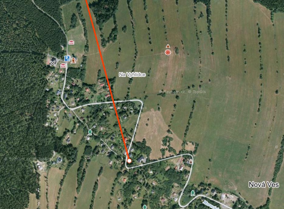

Abych se nezbavil úplně možnosti koukat na televizi, musel jsem pořídit jinou anténu (starší stejné polské síto) pro další pokusy. Počkal jsem na poněkud lepší téměř jarní počasí, opatřil 20m :( koaxu, využil Covid exilu a během několika dnů jsem kabel protáhl v mezerách pod střechou z podkroví do přízemí. Na střechu ani fasádu jsem zatím nelezl a síto opřel zevnitř na parapet okna v podkroví směrem na kopcem ukrytý Praděd. Ostatní vysílače MUX ČTV jsou odstíněné plechovou střechou.
Zatím koukám cca 3 dny na ČTV a Primu. Nova z Pradědu nevysílá, což mi tolik nevadí. Slovenské TV ze stávající antény zatím nějak oželím a polské stanice nesleduji.
Příjem se nemění ani se sněhem ani bez sněhové pokrývky. Také nemá vliv, jestli svítí nebo nesvítí slunce, jestli je den nebo noc. Něco podobného jsem bohužel zažil v listopadu a se sněhem bylo všechno v jinak.
Doufám, že silný signál z Pradědu, který se "ohnul" přes zatravněný hřeben Novoveského vrchu, nebude nějak podstatně ovlivněn atmosférickými podmínkami a vydrží.

jjilek píše:Nova z Pradědu nevysílá, což mi tolik nevadí.
Pokud bude stačit hlavní Nova a Nova Cinema, tak si prolaď k31 pro MUX23, kterej na Pradědu samozřejmě je :wink:
Ostatní jsou jen v MUX24, ale to je novácký odpad :D

#79 Příspěvek od jjilek »
rayx píše:Pokud bude stačit hlavní Nova a Nova Cinema, tak si prolaď k31 pro MUX23, kterej na Pradědu samozřejmě je
Díky za upozornění, už jsem Nova a Nova Cinema našel. Mám je taky.

Já to také chápu. Novoveský vrch je dosti strmě a relativně vysoko nad námi, že by mohl příjmu vadit. Obešel jsem již v listopadu všechny chalupy v okolí a žádná nemá anténu na Praděd. Antény na Ostravu, které do přechodu na DVB-T2 měly 60 roků bezproblémový příjem, jsou najednou k ničemu. Naproti tomu se kromě starší generace usedlíků a chatařů objevily na chalupách satelity.
Možná je ale výhoda v tom, že nyní mám anténu v jakémsi plechovém tunelu a tak mám boční signály mimořádně dobře odstíněné. Uvidím, až na jaře se pokusím přesunout anténu zvenčí na štítovou zeď. V okně není příliš praktická.
