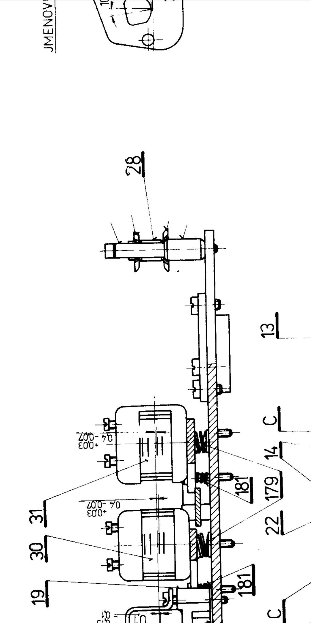

Ďalší "nápad" na zníženie trenia, len to neviem zmerať :D či tomu tak je. Originál je tam valček z mosadze, aj keď bola na ňom tvrdšia vrstva je ošuchany, Adam tam dal z tvrdo kovu.
Ten hluk robí privíjacia spojka, :?
https://youtu.be/23FG8iWfu_Y?si=UMKgVE9IH1FOdRmu

Je to veľmi zaujímavé video, inšpiračné. Rovnaký kovový valček ako za tónovou kladkou je aj na začiatku dráhy? A ten valček má iba mosadzné púzdro? Neblbne to pri pretáčaní?

Hill myslel som valček č28 on sa netočí len páska sa oň obtiera.
Příspěvky: 21232
#763 Příspěvek od Hill »
Tak ta sestava se jmenuje vodicí sloupek a jde o distanční trubičku. Ani jsem si u B11x nevšiml, z čeho je. Ale, když se ošúchá, povol šroub a pootoč ho.

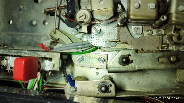

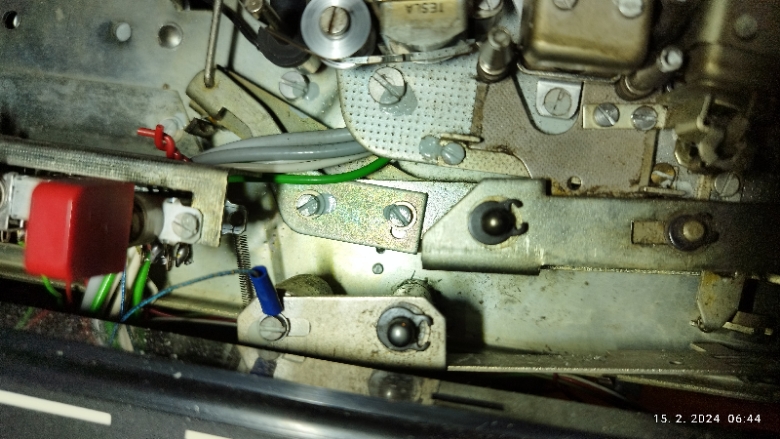

Paviel píše:Je to veľmi zaujímavé video, inšpiračné. Rovnaký kovový valček ako za tónovou kladkou je aj na začiatku dráhy? A ten valček má iba mosadzné púzdro? Neblbne to pri pretacani.
Všetko je v pohode aj pri pretáčani, sú tam guličkové ložiská, jedno 9x3 a 6x3 je to na skúšku. Urobím to na dve 9x3 kvôli šírke vnútorného krúžku aby mal dotyk z valčekom pod ním a z vrchu kontakt zo skrutkou. Aj na vstupe pásky pred mazaciu hlavu pôjde taká kladka.
Privijacia spojka tam nie je problém ťahá, dal som nový gumeny plochy krúžok. Je pravda nastavenie je pokus omyl. Občas aj treba z tým tenkým nalisovanim krúžkom manipulovať. Inak rachot robí aj rázová spojka, uložená v puzdrach. Ak sa pridru točia sa v plastových "klobúčikoch" ktoré sú v sunute do gumových prechodiek. Prechodky tiež vymením mám kúpené nové, skúsim dať ložiská, či to pomôže k niečomu.
Otočné prepínače na mojich troch Teslach fungujú, tam zas ja nevidím problém.
Teraz som kladku dal na stranu k mazacej hlave. Tam je to na tesno, vedel som že to tam bude problém, hlavne opasanim hlavy páskou.
Prikladám foto z kolikom a kladkou.
Odskúšal som gulickove ložiská uloženia predlohy z rázovou spojkou, hluk sa zvýšil, " soudruzi " vedeli prečo tam dali púzdra. Z púzdrami to ide ticho, len nesmia byť vydraté do oválu. Potom to vedia dať najavo :D
