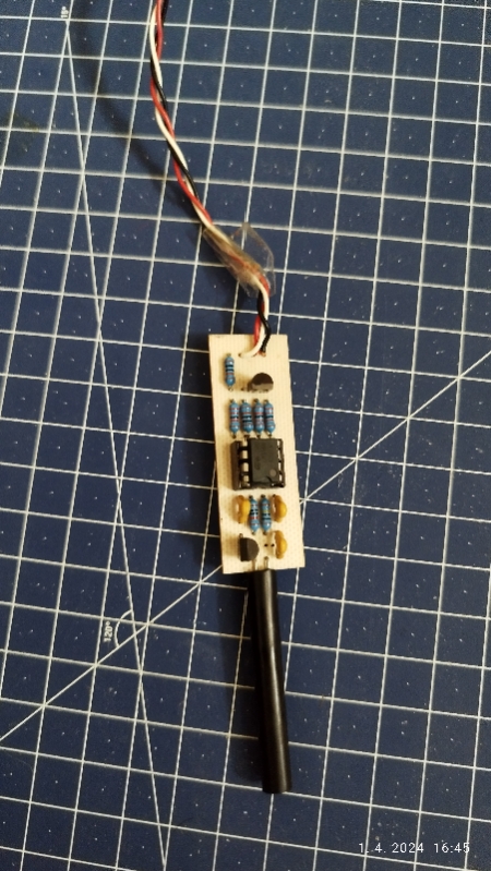

Dávnejšie som tu riešil meranie posuvu magnetofonovej pásky. Väčšinou to riešia signálom sinus 1kHz zaznamenanom na mg. páse.
Vyriešil som to optickým snímačom, dva terčiky na zotrváku, a multimetrom, dá sa použiť aj osciloskop ktorí tiež meria frekvenciu. Podľa mňa rovnocenné riešenie ako zistiť rýchlosť posuvu.

rovnocenné? Tak z dialky možno. Nepočítaš s preklzom pásky medzi kladkou ktorý nieje neexistujúci a ďalšia vec ktorú týmto riešením nezistíš je nerovnomernosť posuvu pásky v dráhe. Teda wow a flutter ktorý môže byť zapríčinený rôznymi externými dejmi.
Tá rýchlosť sa z nejakého dôvodu sa meria odčítanou frekvenciou na páske :)
Okrem toho neviem čo tam moc chceš nastavovať ak nemáš všetky remenice od motoru odstupňované a aj tak je to moc velký rozsah
Inak kontrolne ja mám takto stroboskop ktorý mi tiež povie kolko impulzov to je za sec / min a mám otáčky. Jednoduchá matematika s 5mm hriadelou rýchlo povie o čo sa jedná ale je to na asi zhruba 10-5% odchylku. Nieje to vela ale dosť na to aby ma to sralo :D Takže ja som si na revoxovy spravil kalibračnú pásku na toto presne
