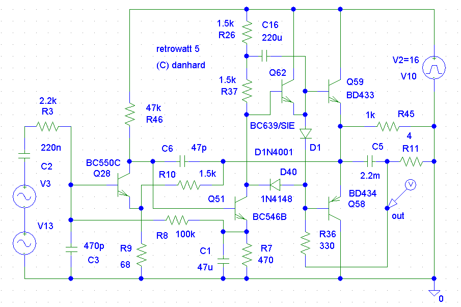

Booster z výstupu dej přímo z emitoru před výstupní kond, filtr C7 sniž z 47u na 10u.
Koncové tranzistory používej takové, aby měly betu 80 při maximálním výstupním proudu při 4R zátěži.
Paseku dělá ta celková vazba za výstupním kondem, tu bych u primitivní verze dal přímo.
Odpor R45 je tam jen pro ac měření v simulaci (může se stát, že v B konci neteče v klidu koncovými tranzistory žádný proud a v tomto pracovním bodě pak ukazuje ac simulace nesmysly).
